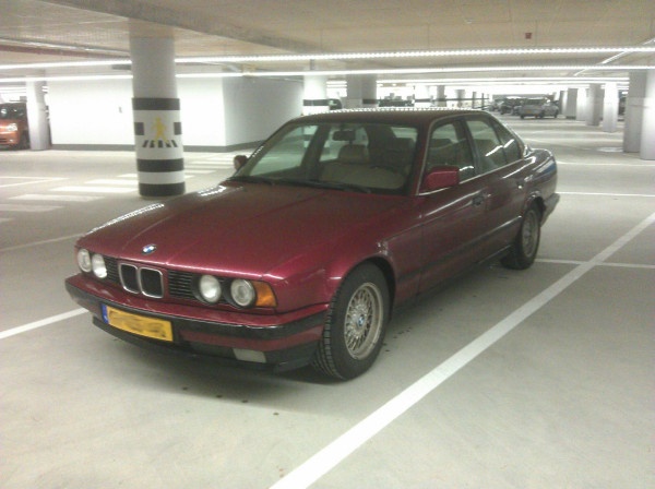

Ik moet t een tijdje doen met een matte, niet in kleur gespoten deuklink:
Afbeeldingslocatie: http://i47.tinypic.com/20k1vgy.jpg
Ergens vorige week brak er ineens iets af en kon ik van buitenaf de bestuurdersdeur niet meer openen. Van binnen gelukkig nog wel.
Gisteren maar eens gekeken wat er precies stuk was en dat bleek de klink zelf te zijn.
De lokale specialist had nog een exemplaar liggen maar niet in de juiste kleur. Nu wachten tot ik een vind in de juiste kleur (mijn e46 is uit '98 en na '00 zijn de klinken aangepast, deze zijn dus maar 2jr geleverd),of voorgenoemde specialist een spuit klus heeft in die kleur waarbij de klink meekan :9
In ieder geval hoef ik nu niet steeds de ramen te laten zakken om de deur open te maken :+
Da's wel zo fijn voor de accu met dit weer....
Doe maar gewoon, dan doe je al gek genoeg...

Sinds gisteren heb ik een E34:
E34
'92 520i automaat, leuk speelgoed :) Ik zal binnenkort als het licht is eens wat fatsoenlijke foto's maken. Tot die tijd, heeft iemand een goed adres voor spul als remslijtage-sensortjes? De vorige eigenaar heeft heel mooi de remblokken vervangen niet zo lang geleden, maar de oude sensoren laten zitten...

Kun je die sensoren niet gewoon bij de dealer halen? Ik weet niet of een oude 5er andere sensoren gebruikt maar voor een Z3 kost het 10-15 euro ofzo.
  • Chakotay
  • Laatst online: 07:44
Chakotay
Lick here to continue
MadMarky schreef op zondag 23 december 2012 @ 15:50:
Dat kan altijd natuurlijk, bij dat soort bedragen zijn het de kosten ook niet :)

Chakotay schreef op maandag 24 december 2012 @ 12:44:
Zo, de eerste frutsels voor de E34 besteld.
Is het je primaire vervoersmiddel of een hobbyproject?
Verder erg leuke auto, 1 van de leukere modellen van BMW imho.

Mevius schreef op maandag 24 december 2012 @ 13:53:
Grotendeels voor de hobby, dagelijks vervoer (in ieder geval woon/werk) is voor mij een motor. Deze is wat praktischer voor boodschappen en in de sneeuw.
