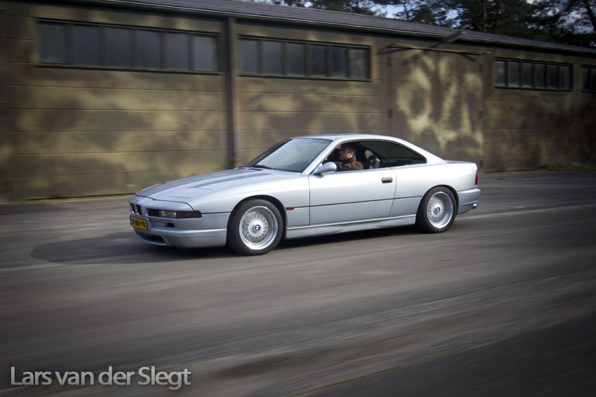

Om nog even verder te gaan op de E31.
Ik bezit zelf een 850CSi uit 1994. Uiteraard niet als daily driver maar voor de hobby.
Voor wat betreft kosten vind ik het wel meevallen, één bougie kost namelijk maar rond de 10 euro.
Tuurlijk zijn sommige dingen wel duurder, omdat je van bijna alles wel 2 nodig hebt.
120 op de CC doet ie gewoon 1 op 10. Gemiddeld zit ik op de 1 op 5.5.
Waar je wel rekening mee moet houden zijn natuurlijk dingen die de auto verouderen, rubbers, plastic, electronica.
Dure reparaties kunnen bijvoorbeeld de instelbare schokdempers op de 850i zijn. Deze zijn niet geleverd op de CSi. Een dure reparatie op de CSi kan zijn de meesturende achter as!
De boordcomputer is overigens niet dezelfde als de E36! Al lijken ze wel heel erg op elkaar.
De 840i/850i delen hetzelfde motorblok als de E32, E38 en E39. Dus daar is nog voldoende voor te krijgen.
Nadeel van de E31 is dat veel mensen altijd graag het model willen rijden, kopen en voor de eerste beurt weer wegdoen. Dit tot gevolg dat er veel slecht onderhouden exemplaren zijn. Ik heb er voldoende bekeken en laten staan!
Goed zoeken dus!

shameete schreef op vrijdag 31 augustus 2012 @ 08:23:
en dan post je niet even een plaatje bij het praatje? ;)
Sorry, het was al laat ;)
Afbeeldingslocatie: http://i1246.photobucket.com/albums/gg610/MrZeeuw/850/Fotowedstrijd_Zeeuw_850CSi_08-12.jpg
Afbeeldingslocatie: http://i1246.photobucket.com/albums/gg610/MrZeeuw/850/0008_LvdS_Poets_Meeting_Riwax_S_.jpg
Afbeeldingslocatie: http://i1246.photobucket.com/albums/gg610/MrZeeuw/850/0004_LvdS_FotoShoot_S_.jpg
Afbeeldingslocatie: http://i1246.photobucket.com/albums/gg610/MrZeeuw/850/7287177178_c2c7642f79_b.jpg

Damn wat een porno-velgen. Love it!

WAT EEN AUTO. Wauw.

*Kwijl* :9~

Okay jij hebt gewonnen.
Mooiste BMW van GoT, hands down. _/-\o_ _/-\o_

Damn zelfs in het zilver is het geen grijze muis

Damn wat een practige wagen, complimenten! _O_

Zeker weten! Mooi ding man!

Voor een ding uit 94 ziet ie er best netjes uit ja. Complimenten

@Zeeuw, dat is idd absoluut een schitterende auto.

waanzinnig mooi, wat een prachtexemplaar d:)b
rij je er veel mee ?

Dank u alle voor de complimenten!
Rijden doe ik alleen als het mooi weer is natuurlijk. Heb hem sinds december 2011.
Gekocht met 145.000 en zit nu bijna aan de 150.000. Daar gaat hij dit jaar nog wel overheen.
Natuurlijk pak ik de auto niet om naar de AH te rijden, maar wel om gewoon een rondje te rijden. Heb nu verschillende ANWB routes gereden en dat is gewoon genieten :)
Velgen zien er niet zo heel netjes meer uit maar die ga ik deze winter opknappen. Velgrand mooi polijsten.
Over de kleur zilver moet ik eerlijk zijn, die is fantastisch!! Zo komen alle lijnen mooi tot z'n recht en de oneffenheden vallen ook niet zo op.
In het zwart mis je gewoon lijnen. Als hij rood (niet dat Calypso) of blauw was geweest, had ik 'm ook niet laten staan.
Het is een 20 jaar lange droom geweest om hem te kopen. Heb er m'n E38 740i uit 2000 de deur voor uit gedaan en in het dagelijkse verkeer pak ik nu een VW Polo uit 2002 ;) (kom ooit wel weer een BMW voor terug maar ik moet eerst weer even sparen)
