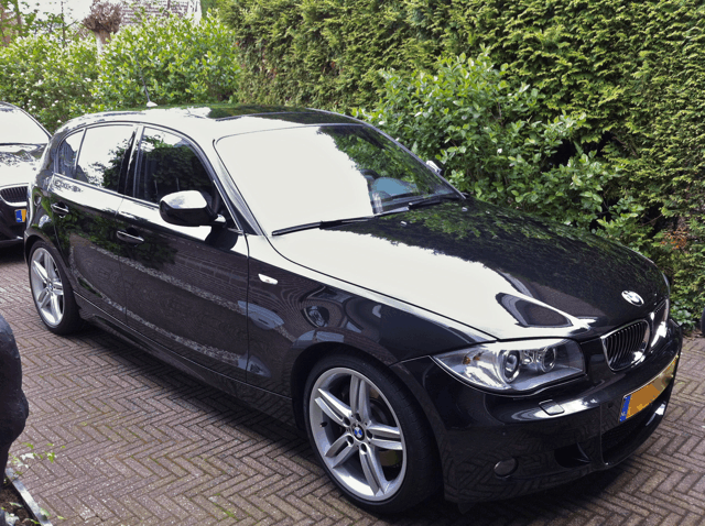

Vandaag een paar uur lopen schrobben en waxen. Geeft weer voldoening als het af is :)
Afbeeldingslocatie: http://tweakers.net/ext/f/Kro79Gp3f0vFrgKmjEeYse5U/full.png

JottemJ schreef op zaterdag 05 mei 2012 @ 18:04:
Wat een dikke glanzende bak! Is het een beetje een snelle?

_eXistenZ_ schreef op zondag 06 mei 2012 @ 13:07:
Een 130i snel genoeg? ;)
  • _eXistenZ_
  • Laatst online: 24-10 17:55
Sneller dan de mijne dus ja :P
/edit @ Hieronder:
Zeker tevreden met het overspuiten, auto is superstrak en hoewel de boel wel erg snel vies wordt - ik zie het als een kwadratische curve, als je probeert je auto 2x zo schoon te houden dan gemiddeld, issie 4x zo snel weer vies - is de glans veel beter dan eerst, veel dieper. Als de auto in de schemer staat zie je dat het best :)

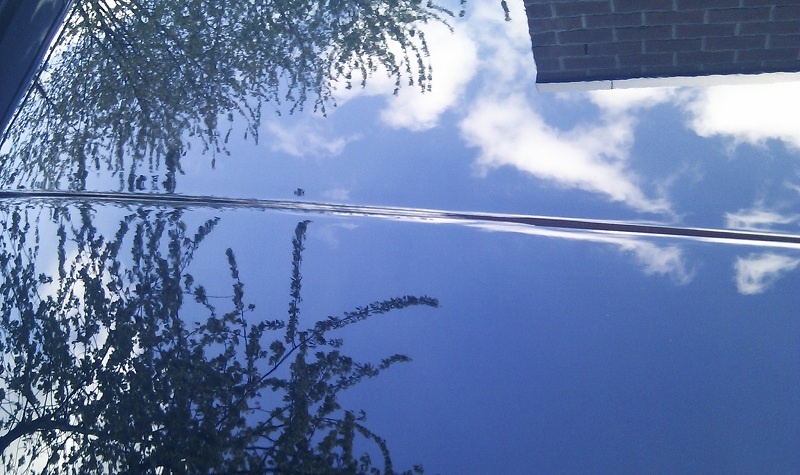

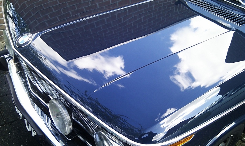

I know how you feel.... :)
Afbeeldingslocatie: http://tweakers.net/ext/f/7i9rjrU2nA7HLagvGhr3t4k7/full.jpg
Afbeeldingslocatie: http://tweakers.net/ext/f/9INy6hDB26Ebd4dqWB4WoOjO/full.jpg
:Y
Glimmende bmw's 8)
