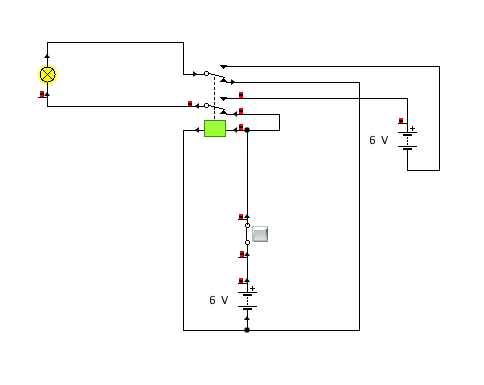

Hallo,
Ik heb nu een paar maanden dit forum gevolgd en ben nu met mijn eigen kratradio begonnen. Er zit een Ta2024 en de Boschmann G-6532s (16,5CM) speakers in met de standaard 7.2Ah gelaccu. Veder ga ik er ook led lichtjes in doen die reageren op de muziek, dit doe ik met 2 tip31 voor stereo effect.
Ik wil ook dat de kratradio gebruikt kan worden als er een stopcontact in de buurt is d.m.v een adapter en een inbouwbus. De adapter en inbouwbus had ik nog thuis liggen, aan de inbouwbus zitten 3 uitgangen maar welke is nu de + en de -?. Ergens in dit topic had iemand het zelfde probleem, dit had hij opgelost door iets met een multimeter te doen. Ik heb wat geprobeerd met de multimeter en weet nu welke 2 de + of - kan zijn, de andere is de aarde. Maar nu is mijn vraag hoe weet ik nu welke uitgang de + en de - is?
Ik wil kunnen schakelen tussen de accu en de adapter, hiervoor het ik het volgende schema gemaakt:
Afbeeldingslocatie: http://www.uploadplaatjes.nl/plaatjes/10/386524.jpg
Ik heb dus een SPDT enkelpolige wisselschakelaar gekocht van kistradio.nl, maar hoe moet ik deze aansluiten? Wat is de uitgang en wat de ingang?
Alvast bedankt

Hallo.
ik ben met een vriend bezig aan een tweede kistradio.
maar heb 2 vragen.
1: ik heb een Li-ion accu gekocht (http://doehetzelfaudio.nl...68ah-exclusief-lader.html)
en we kunnen de versterker laten spelen terwijl we de batterij opladen,
maar toen we mijn ipod aansoolten deed hij opeens raar.
weet iemand of dit mag met dit soort batterijen?
(voor de veiligheid hebben we nu maar een relais tussen geschakeld)
2: we hebben 2 switchen gekocht met 2v leds erin, nu zit er op de versterker
(http://doehetzelfaudio.nl...tt-4ohm-210watt-8ohm.html)
geen led of led aansluiting, we vroegen ons af of we geen weerstand aan een spanningsdeler konden hangen parrallel over de versterkerspanning, weet iemand welke weerstands waarde ik moet gebruiken,
en of dit veel van mijn batterij vraagt?
Het schema:
Afbeeldingslocatie: http://img845.imageshack.us/img845/2743/schematars.png
Verwijderd schreef op zaterdag 04 februari 2012 @ 22:11:
De verkoper van gelijkaardige (dezelfde?) 6,8Ah li-ion packs op ebay wist me te vertellen dat je niet mag verbruiken en opladen tegelijkertijd.
  • nelsch
  • Laatst online: 01-11 23:05
Verwijderd schreef op zaterdag 04 februari 2012 @ 22:43:
gezien het schakelschema wat hij erbij post speelt hij ook niet op de accu als hij deze oplaad zo te zien.
op het moment dat hij de stekker in het stopcontact steekt zal er spanning op het relais komen te staan welke de accu loskoppelt.

alexandersamson schreef op zondag 05 februari 2012 @ 17:55:
Waarom zou je een spanningsdeler gebruiken? Je kan een led (ook al is hij 2V) gewoon met een voorschakelweerstand voorschakelen?
Kan je hier berekenen:
http://faq.tweakers.net/cme/ledweerstand.html
Meestal gebruiken die standaard ledjes iets van 15-20mA.
Om een beetje in jouw trend te blijven, gaat het er dan zo uitzien:
bedankt, dat is al wat makkelijker.
nu is er een nieuwe vraag opgekomen, ik denk niet dat mijn schema klopt want het relais gaat alleen ontkopelen als ik met "sw2" de voeding selecteer, dus als ik de baterij selecteer zal het niets verandere nu heb ik een weerstand achter het relais gezet zodat het wel werkt, kan iemand mij zeggen wlke waarde het zou moeten zijn en of dit zou werken?
nieuw schema:
Afbeeldingslocatie: http://img13.imageshack.us/img13/2743/schematars.png
  • alexandersamson
  • Laatst online: 13-12-2022
Verwijderd schreef op zondag 05 februari 2012 @ 18:30:
nieuw schema:
Ik snap die weerstand niet echt... Als dat relais een spoel heeft van 12 Volt, dan kan je 'm ook direct op die lijn zetten. Dan gaat hij open als je spanning op je 12V uitgang hebt staan (als stekker dus in stopcontact gaat)
Weerstandje is dan niet nodig. Er komen dan wel gelijk een aantal andere problemen om de hoek kijken, die ik gedeeltelijk opgelost heb met diodes.

maar ik moet de spoel dan ook aan de massa hangen want anders is er geen gesloten kring.
gaat mijn versterker dan nog werken?

[b]skatersan schreef op zondag 05 februari 2012 @ 19:03:hebt het berekend met dit http://faq.tweakers.net/cme/fanweerstand.html.
maar als de weerstand dan nul moet zijn dan hang ik de + van de voeding aan de -,
en das ook niet de niet de bedoeling of heeft de spoel een groote weerstand van zichzelf?
Die spoel heeft inderdaad een redelijke weerstand.
Vaak loopt er zo'n 50-100 mA door een spoeltje voor een relais dat niet meer dan 10Amp kan schakelen.
Van een echte kortsluiting kan je niet echt spreken dan ;)
gewoon geen weerstand tussen zetten, maar check wel even goed of die spoel dus voor 12V is. Sommige relais hebben namelijk ook 5V spoeltjes.

het is een 12V inderdaad
aangezien er zo een kleine stroom uitkomt moet ik hem appart zetten dan?
zoals hierAfbeeldingslocatie: http://img718.imageshack.us/img718/2743/schematars.png

Ik zie trouwens nog iets aan je schema.
Wat je nu hebt gemaakt zal alleen handmatig werken. Het enige wat er automatisch gebeurt, is dat je accu wordt losgekoppeld van je live circuit.
Met SW2 in bovenste stand:
Stekker er in: versterker valt uit, accu is losgekoppeld. (afhankelijk van SW1 zal hij dan laden of niet)
Stekker er uit: Versterker gaat weer aan, accu is aangekoppeld. (Zal nog steeds laden, afhankelijk van SW1, dit is ongewenst vaak!)
Met SW2 in onderste stand:
Stekker er in: Versterker speelt op netstroom (via voeding), accu is losgekoppeld, (afhankelijk van SW1 laadt hij al dan niet)
Stekker er uit: Versterker valt uit, accu nog steeds losgekoppeld.
Je zal dus om te blijven spelen, STEEDS SW2 moeten switchen (handmatig) als je de stekker in of uit het stopcontact doet/haalt
Ook kan het gebeuren dat je accu laadt terwijl je speelt. Dit is vaak ongewenst!
Ik zou je schema toch even nakijken :)
Ik bedenkt me net, dat als je de stekker er niet in hebt, dat de lader ook geen stroom heeft en niet kan laden... in dat geval best veilig deze schakeling. Er zal nu alleen wel een lekstroom van je accu naar je lader kunnen lopen als SW1 dicht is en er geen stekker in het stopcontact zit.
Je zet 'm gewoon parallel aan je versterker eigenlijk, die relaisspoel.
Kijk anders even naar die afbeelding in die eerdere post van mij, die heb ik zelf gebouwd en werkt goed.
http://www.gm7.nl/afbeeld...s/stroomkringconcept4.png (op een elco in een voeding na, maar dat is voor latere, niet belangrijke zorg)

oke bedankt, maar ik maak het schema zo want een vriend had twee schakelaars gekocht sw1 & sw2 en wou die gebruiken dus dan had ik er dit op gevonden, ik denk dat ik in het vervolg ook wel een ander schakeling maak. :p
Ok, je hebt dankzij die handmatige SW2 wel een voordeel ook.
Omdat SW2 er zit, hoef je niet persee een skottky diode te gebruiken, omdat je het relais hoe dan ook toch handmatig loskoppelt met die switch.
Je zit echter wel met een klein probleem, waar ik in mijn schakeling ook mee kamp:
Je zit namelijk met het zogenaamde 'hysterese' van het relais.
Omdat er in veel voedingen een dike eind-elco zit om alles af te vlakken, kan dat relais nog wel een tijdje ingeschakeld blijven, ook al haal je de stekker uit het stopcontact. Dan kan je lopen trekken en duwen aan SW2, maar op accu spelen zal hij tijdens de bekrachtiging nooit.
Is dit een korte periode, dan kan je er vrede mee hebben, gebruikt dat relais echter zeer weinig stroom, of is die elco in de voeding enorm, dan kan dit een kwestie van tientallen seconden worden. In die wachttijd kan je dus niet spelen.
Zelf heb ik een hystereseprobleem van 2 seconden, wat in mijn design onwenselijk is, omdat ik wilde hebben dat de muziek bleef spelen, ongeacht of ik de stekker er in of er uit had, zonder haperingen/plofjes/uitvallen.

ok dat zal ik is moeten bekijken, als deze te groot is kan ik dan niet gewoon een weerstand parallel over het relais plaatsen , deze zou de tijd dan wel moeten verkleinen?
Zou moeten kunnen, maar je dissipeert dan wel weer extra stroom aan warmte (door die weerstand).
Ook zal je waarschijnlijk een redelijk lage waarde nodig hebben, waardoor je met die standaard 0,25 watt versies niet meer uit de voeten kunt.
Ik heb dit zelf nog niet getest, maar dat kan je in jouw ontwerp eventueel testen en uitproberen. Het grootste risico is, dat je je weerstand in rook laat opgaan, als je een te lage waarde pakt :)

Ja, moet ik is bekijken.
en aangezien het ook in een houten kist zit toch eerst eens zien hoe warm hij word :p

Verwijderd schreef op zondag 05 februari 2012 @ 20:25:
Een wat meer hardcore idee is om de elco uit de voeding te slopen en na het relais, met een skottky diode er tussen weer aan te sluiten. Eventueel op de plek van de oude elco nog een klein 22uF elcootje te plaatsen voor een matige afvlakking voor het relais.
Ik vrees dat dit voor mij de uitkomst zal moeten worden :( Ik heb geen zin om in m'n voeding te rotzooien eigenlijk, die kostte me 60 euro.
Elektronicaprojecten van mij: http://www.gm7.nl
of je plaatst een tweede relais die werkt op 230V voor je voeding die je originele relais direct omschakeld

Verwijderd schreef op zondag 05 februari 2012 @ 20:35:
Hmm... ik heb nog een optocoupler liggen...
geen 230V relais.
In combinatie met een van deze schakelingen, lijkt me dit wel een bazen-oplossing :)
http://www.circuitsonline...hteffecten/230-v-led.html
De led wordt dan vervangen door een optocoupler de optocoupler uitgang staat dan in serie met de relaisspoel..
klinkt als een idee dit.

is je relais eigenlijk wissel of gelijkspanings gestuurs, want op je schema staat er 2x12 v wisselspanning?
  • alexandersamson
Verwijderd schreef op zondag 05 februari 2012 @ 21:04:
2xWissel duidt op het schakelaartype. 2 keer een wisselschakelaar
Die 12 volt die er naast staat, is spoelspanning. :)
Relais is gewoon DC

Is dit een juiste manier om relais aan te sluiten.
Afbeeldingslocatie: http://www.imgdumper.nl/uploads5/4f3aee7278f01/4f3aee725c1da-Schermafbeelding_2012-02-15_om_00.29.15.png
Het idee is als er netspanning aan de radio word gekoppeld dat de accu word ontkoppeld en wel meteen word opgeladen. En als er geen spanning is van het net gewoon weer verder gaat op de accu.
Is dit een veilig en juist schakeling of kan/moet het ook heel anders?

LamSchaap schreef op woensdag 15 februari 2012 @ 00:45:
Die onderste 6V accu (of voeding?) zal nooit of te nimmer je belasting kunnen voeden in deze situatie.
Omdat het relais gelijk wordt bekrachtigd bij het op spanning brengen van die bron, zal het onderste wisselcontact ook gelijk omswitchen, waardoor die bron niet meer verbonden is met de belasting. Enkel nog maar aan de relaisspoel. Omdat deze bron op je relaisspoel zit, ga ik er van uit dat dit een voeding is die van 230 volt wisselspanning een 6v gelijkspanning maakt. Iets duidelijker hierin zijn zou ons en uiteindelijk jezelf ook meer helpen :)
Die doorlussing naar die switch is dan ook onnodig, omdat deze schakeling min of meer paradoxaal is: Het op spanning brengen van die onderste bron elimineert gelijkertijd de mogelijkheid om met deze zelfde bron de belasting te voeden.
Pas als er spanning op het relaisspoeltje staat, zal je belasting een mogelijkheid krijgen om gevoed te worden door de rechtse 6v spanningsbron. Ook hierin is niet duidelijk wat voor bron dit nou is.
Ook is niet duidelijk waar je accu is, maar ik zie in iedergeval nergens de mogelijkheid om je accu op te laden in dit schema. Het enige wat er gebeurt is dat d.m.v. het op spanning brengen van de onderste bron, dat er stroom kan gaan lopen vanaf je rechtse bron door je belasting. Anders dan dat, zal er geen enkele stroom lopen, laat staan een accu opladen. Iets over de veiligheid: Het dubbel ontkoppelen (zowel + als de - (ground) ) is wel veilig, niet persee nodig. Je werkt hier met gelijke gelijkspanningen, dus je kan de ground gewoon aan elkaar knopen en alleen de + schakelen. Maar jouw manier is zeker niet verkeerd.
Dus meer info en we kunnen je beter helpen! :)
