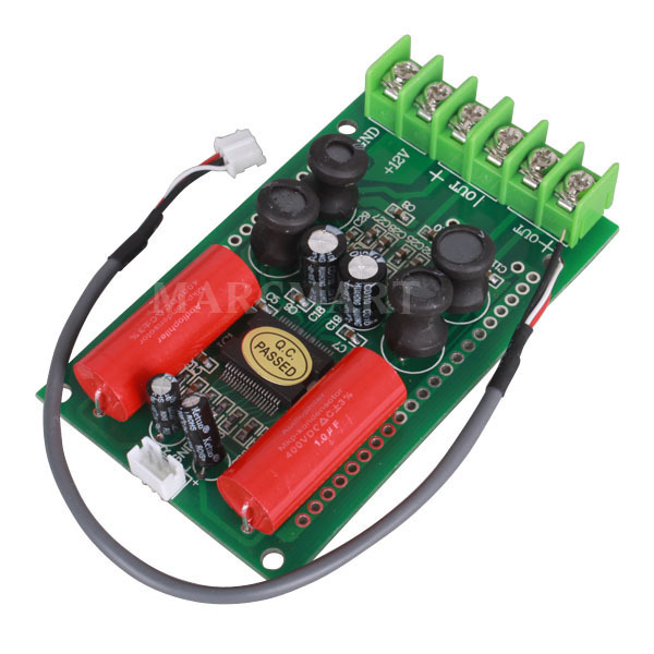

Als je dit eens gaat vergelijken met eenTA2020 MKIII versterker.
Er staat op http://www.kistradio.nl/w...25watt4ohm-146v-p-23.html dat er een rendement van 81% is bij het uitsturen van een 20 Watt signaal naar 4 Ohmige luidsprekers.
(20/81)*100 = 24,7 Watt per kanaal
24,7 * 2 = 49,4 Watt. Om het even af te ronden, omdat theorie altijd gunstiger is dan praktijk:
50 Watt, bij 2x 20 Watt speakeruitsturing.
De autoradio had daar 66 Watt voor nodig.
Nu komt er bij de combinatie 2020 en autoradio, natuurlijk die 7,2 Watt voor het verbruik van het 'systeem' van de autoradio bij, dus:
50 + 7,2 = 57,2 Watt voor de combinatie met TA2020MKIII
66 + 7,2 = 73,2 Voor alleen de autoradio
Een besparing van 16 Watt, oftewel 16/12 = 1, 1/3 Ampere per uur!
Ik gebruik momenteel een 17 Ah loodaccu, dat is 12* 17 = 204 Watt.
204/73,2 = 2,8 uur. (bij alleen autoradio op vol vermogen) (Klopt, mijn accu was in 2 en een half uur leeg, getest op oudjaar, buiten :D)
204/57,2 = 3,6 uur (bij de combinatie)
Zo... heel bericht, er zullen wellicht een paar kleine margefouten in zitten, maar in theorie moet dit kloppen.
Clu van het verhaal: Als je de mogelijkheid hebt om het te combineren, dan loont het :*).
Scheelt ook gelijk wat warmte, omdat er nu niet meer zoveel watt wordt gedissipeerd.

Die speakers zullen volgens mij 15 Watt MAX zijn en die TA2024 volgens mij is dat RMS (op vol vermogen), mocht ik het goed hebben. Moet opzich kunnen, alleen niet vol open zetten in het begin, gewoon rustig volume opschroeven en kijken hoever je kan, voordat ie gaat kraken/vervormen/brommen, dan gelijk een tikkie terug :) Maar al met al moet deze combinatie gewoon lukken.
Ik heb zelf gister ook maar een 2024 besteld, ben toch wel eens benieuwd waar iedereen nou steeds over praat, zodat ik ook eindelijk eens goed kan meepraten hierover ;) Misschien bouw ik 'm in mn kleine kist. Die zelfmaakversterker op experimenteerprint is namelijk mono (2x 4 ohm, op één TDA 2030 (14 Watt), wordt pisheet).

Afbeeldingslocatie: http://i.ebayimg.com/t/MKll-Tripath-TA2024-Amplifier-Board-2x15watt-tested-NEW-/00/s/NjAwWDYwMA==/$%28KGrHqJHJD!E7y-RZ9dZBPGTChPzrw~~60_3.JPG
Is het kabeltje op de bovenstaande foto makkelijk zelf te realiseren? (het liefst ook met het stekkertje)
Zo ja, weet iemand hoe zo'n stekkertje heet? :P Ik zie namelijk dat de TA2024's spot-goedkoop op ebay staan, alleen deze worden zonder dat signaalkabeltje geleverd.

Justinski schreef op zaterdag 21 januari 2012 @ 13:31:
Ik had laatst deze besteld en er zat gewoon een kabel bij, volgens mij zit die bij elke ta2024 er wel bij, maar bij welke zit geen kabel?
  • Justinski
  • Laatst online: 29-03-2023
HaNS1443 schreef op zaterdag 21 januari 2012 @ 15:04:
Ik had bij de volgende twee berichtjes gestuurd naar de seller en kreeg als antwoord dat er geen kabel bij zat,
misschien als je ze besteld dat ze toch met kabel geleverd worden... je weet 't maar nooit bij die ebayshops :P
http://cgi.ebay.com/ws/eB...eName=ADME:X:eRTM:US:1123
http://cgi.ebay.com/ws/eB...geName=ADME:X:RTQ:US:1123
Heb 'm uit eindelijk besteld bij arjenhelder_electronics op ebay, maar krijg een bericht dat de shipping 50 dagen kan duren i.v.m. het chinese nieuwejaar :'(
