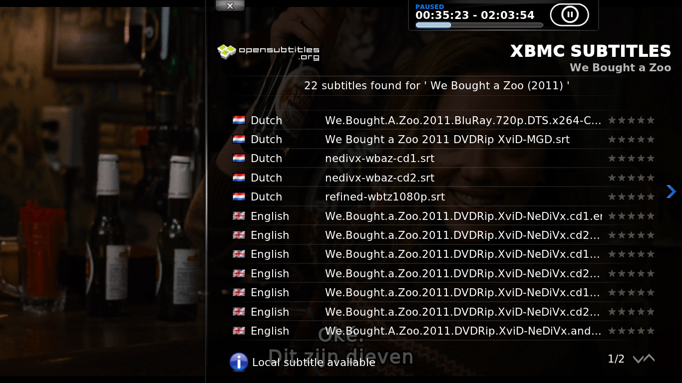

Parttime Prutser
omdat ik alles afspeel met XBMC, gebruik ik de subtitle add on van XBMC, hier kan je zelf instellen welke sites hij moet gebruiken om ondertiteling vandaan te halen (bierdopjes etc..)
Afbeeldingslocatie: http://tweakers.net/ext/f/jw42zE2Jg7nVlmpSNDlZX7Xg/medium.png
Werkt zeer goed, je kan halverwege in de film wisselen van taal zonder dat het uit sync loopt.
Je kan ook nog zeggen welke talen hij allemaal moet zoeken en in welke volgorde hij die moet neerzetten
