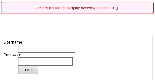

Dank voor je bericht. Ik ben al wat verder. Als ik in het config menu bijvoorbeeld naar tabblad nzb handling ga krijg ik een error en ga ik naar mainview. Vanaf dat moment werken de zoekopties niet meer. Als ik mijn browser opnieuw opstart werk het wel. Het probleem zit dus in de config menu die niet goed werkt. Maakt weinig uit want ik denk die niet nodig te hebben. Wellicht alleen voor de api maar daar moet ik nog even induiken. Het config menu werkt ook op de server niet goed.
Om toch je vragen te beantwoorden.
install.php geeft twee meldingen namelijk:
PostgreSQL. => ik gebruik MySQL dus geen probleem volgens mij
Own settings file => die gebruik ik niet dus volgens mij geen probleem.
Spotweb folder met Chown -R rechten gegeven
GIT Pull => up to date
php upgrade-db.php check.
Alleen het config menu werkt dus nog steeds niet lekker.

Ik heb precies hetzelfde probleem na een verse installatie op een vps met ubuntu 15.10. Alle dependencies gefixt van install.php en settings werkt niet goed. zelfs na een reinstall van spotweb wil het nog niet werken...
Krijg het idee dat het aan spotweb zelf ligt.
overigens heb ik de installatie gedaan via git clone.

Geen idee waarom die niet werkt. Zeker omdat het wel werkt als je de browser opnieuw start. Lijkt bijna op een AddOn in je browser / Antivirus / Antispywaretool die iets blokkeert.
Check dat ook eens.

Heb ik ook gedaan. Ik gebruik Avira en heb zowel antivirus en de firewall uitgezet maar dat mocht helaas ook niet baten.
Misschien je browser eens opstarten zonder add-ons. Mogelijk dat een add-on de boel verstoord.

jjust schreef op vrijdag 29 januari 2016 @ 21:02:
Ik heb mijn server opnieuw geinstalleerd en dus ook spotweb. (master branche). Op zich werkt spotweb redelijk op twee zaken na;
Sommige tabbladen in het config menu geven een " error while loading this page you will be redirecten to the mainpage" Nu is dit op zich geen ramp maar het is wel vervelend.
Wat wel lastig is, is dat als ik wat wil zoeken ik niet het scherm krijg met zoekopties. (waar je kan selecteren dat hij moet zoeken in een bepaalde categorie of poster). Dit hele schermpje komt niet tevoorschijn. Ik heb getest met Edge en firefox. Ook heb ik tijdelijk de anti virus uitgezet maar mocht niet baten. Als ik via de console op de server kijk krijg ik wel het scherm met zoekopties te zien. Waar zou dat aan kunnen liggen.
php 5.5.9-1 Ubuntu 4.14
MySQL 5.5.47
Er zat een fout in een recent doorgevoerde change, deze is nu terug getrokken en zijn bovenstaande problemen verholpen. Vervolgens een verse GIT clone van de Master branch en hij draait weer.

Top bedankt. Ik ben niet zo handig met Git. Kan ik ook gewoon Git Pull doen?
  • MikeOO
  • Laatst online: 06:50
MikeOO
jjust schreef op dinsdag 02 februari 2016 @ 18:41:
Je kan inderdaad een Git Pull doen en dan zou hij de nieuwste bestanden moeten downloaden.
Het kan zijn dat je een melding krijgt:
Please, commit your changes or stash them before you can merge.
Ik los dit altijd op door in te loggen met WinSCP en dan naar de Spotweb folder te bladeren.
Ik hernoem dan alle bestanden die worden aangeven en daarna voer ik opnieuw Git Pull uit en dan werkt het wel. Zo kan ik ook altijd terug mocht er toch iets niet goed gaan, ik heb dan de vorige bestanden nog.
Mocht alles goed werken dan verwijderd ik de oude bestanden handmatig.
Er zal vast een optie zijn om dit te laten overschrijven maar voor de enkele keer dat er een update is maar nooit in verdiept.
Daarna voer je altijd nog het volgende uit na een Git Pull
/usr/bin/php upgrade-db.php
Het eerste deel kan anders zijn als PHP ergens anders staat, dit komt vanaf een Synology NAS.
Klaar.
  • RudolfR
Als git pull klaagt over lokale wijzigingen kun je die code apart zetten door:
git stash
Als na de pull alles werkt kun je de gestashte files alsnog weggooien:
git stash drop stash@{0}
  • jjust
  • Laatst online: 09:26
jjust
Het leven is een strijd
Git pull was voldoende. Ook de php upgrade-db.php gedaan. Werkt weer als een zonnetje!

  • pven
pven
Ik wil mijn Spotweb-site wat dichter timmeren (als je nu naar de URL gaat dan kan je alle NZB's downloaden). Nu wordt ie al niet gevonden door zoek-robots, maar ik wil er eigenlijk een extra login-scherm voor hebben, zonder dat een git-update dan in de war raakt. Is het aanpassen van .htaccess voldoende, of is er een mooiere oplossing?
[ Voor 10% gewijzigd door pven op 29-03-2016 15:08 ]
|| Unprompted (AI-blog) || slotje.com for sale || Dank pven! ||
  • MikeOO
MikeOO
pven schreef op dinsdag 29 maart 2016 @ 15:08:
Dat kan door Spotweb als een Closed System (Shared) in te stellen. Je moet dan eerst inloggen voor je iets kunt zien.
Via Configuratie ---> Gebruikers en Groepenbeheer kun je dit instellen.
Normaal krijg je tijdens de installatie van Spotweb deze vraag en wordt alles direct goed ingesteld.
Achteraf kan ook maar als je het verkeerd instellt sluit je jezelf dus ook buiten.
Maar dus vooraf een backup van je Database zodat je een restore kunt uitvoeren mocht het fout gaan.
Je zou kunnen proberen om Install.php opnieuw uit te voeren. Ik weet allee niet of je de vraag opnieuw krijgt welk system je wilt gebruiken.
Hieronder kun je een voorbeeld vinden.
http://www.snelrennen.nl/...afronden.php#.VvtsZEeVfBw
Lukt bovenstaand niet dan zou je onderstaand kunnen proberen.
Je kan deze mannier proberen. Geen idee of dat goed werkt.
http://www.synology-forum.nl/spotweb/spotweb-wachtwoord/

Ik heb Spotweb geinstalleerd op debian en de wizard geeft overal OK aan. Daarna ga ik naar spotweb en de pagina is wit met alleen tekst.
Ik draai de server op hyper-v en heb een snapshot terug gezet en nogmaals de installatie gedaan met een andere guide maar het resultaat is hetzelfde. Iemand een idee wat dit kan zijn?

Verwijderd schreef op donderdag 07 april 2016 @ 21:21:
Controleer of 'index.php' bij je DirectoryIndex staat (bij Apache). Anders is de url ongeldig, spotweb zet zelf geen 'index.php' in de url.
DirectoryIndex index.html index.php

JustFogMaxi schreef op vrijdag 08 april 2016 @ 08:51:
index.php wordt wel gebruik. Rare is dat hij default naar https gaat? dan krijg ik een error. Maak ik er handmatig http van dan laat hij de pagina zien. Wel verneukt.

Verwijderd schreef op vrijdag 08 april 2016 @ 10:12:
Dit heb ik dus sinds gisteren ook :/.
[edit]
Quick 'n dirty oplossing: settings.php aanpassen zodat $settings['spotweburl'] altijd naar de http versie gaat
