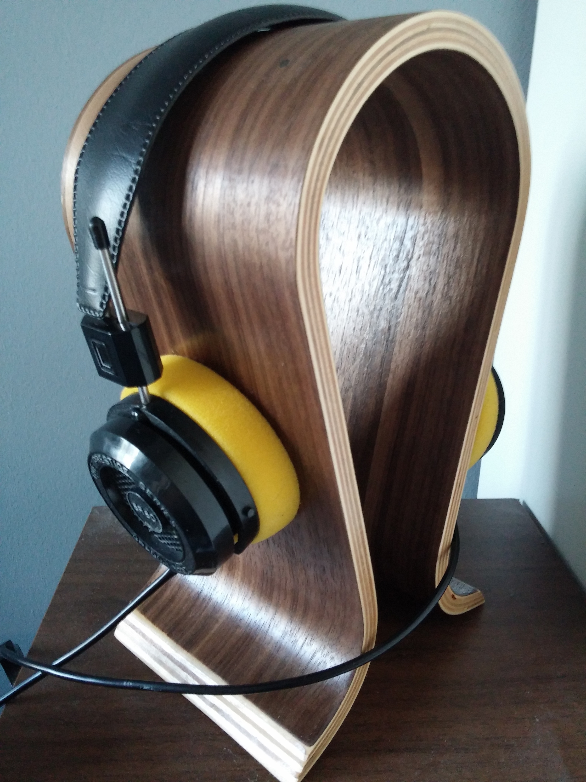

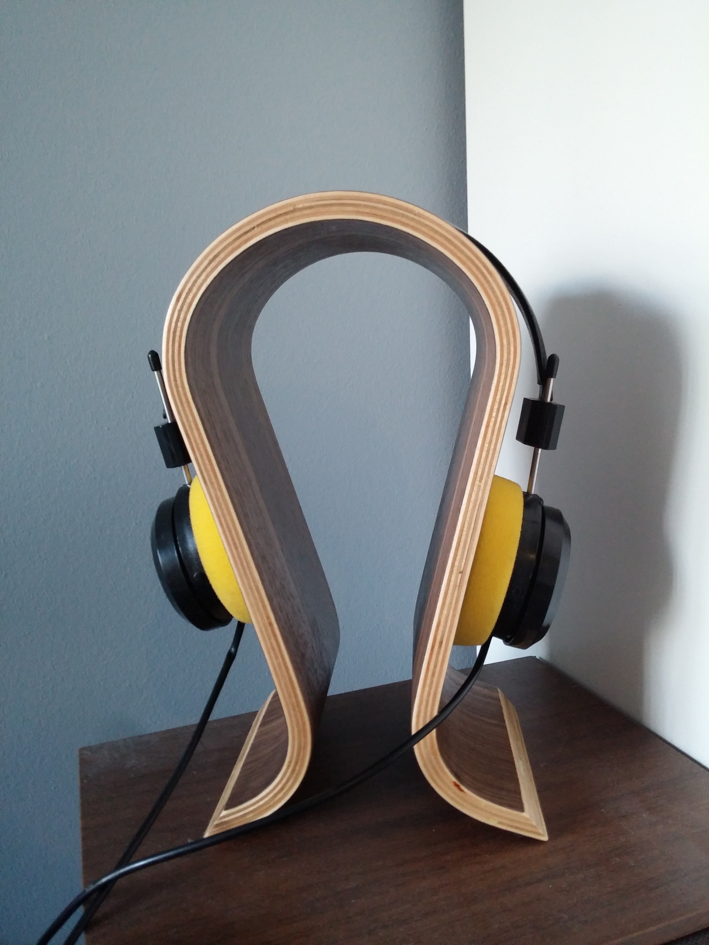

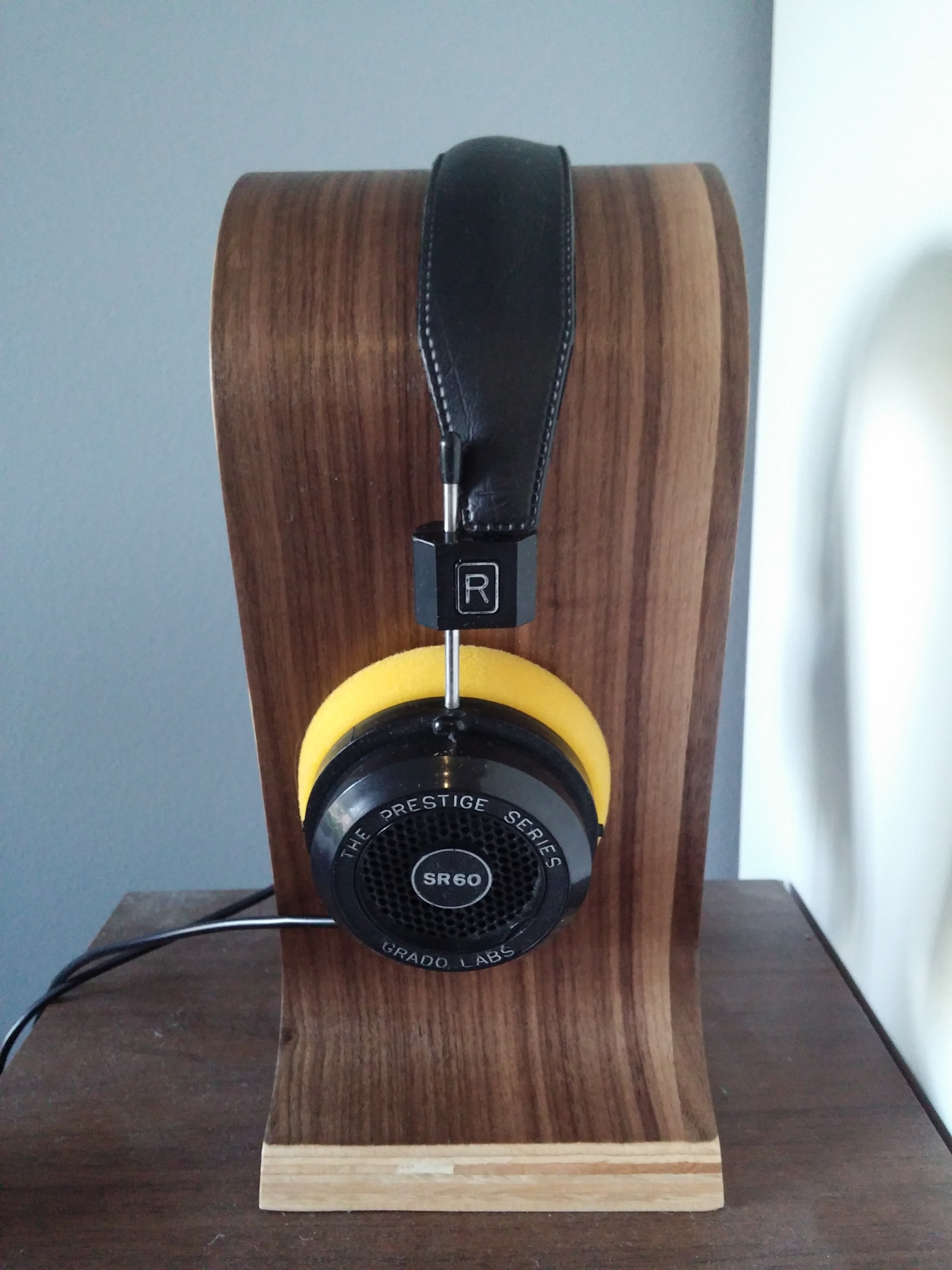

Koptelefoon
Afbeeldingslocatie: http://tweakers.net/ext/f/2Oyu7VwJwGQlv9pzIAJmTo7T/thumb.jpgAfbeeldingslocatie: http://tweakers.net/ext/f/fiHYBcep1cZ5zGBKEeNgwTbk/thumb.jpgAfbeeldingslocatie: http://tweakers.net/ext/f/gFi6NSSPpnsdVhOhHIj2ccu7/thumb.jpg
Laatst op ebay gewonnen. Erg erg erg erg mooie headstand voor mijn grado O+

Headphone vind ik niet zo mooi, maar de standaard ziet er wel gaaf uit!

Grado met gele sennheiser pads O+
Zeer typisch uiterlijk. Vooral voor binnen dus looks maken niets uit. Geluid daarentegen van dit ding O+
