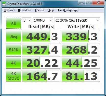

Wat veroorzaakt nou dat de 4K writes met 1/3 omlaag gaan??
crucial M4 had in het begin 92MB 4K writes en nu 60MB .
Afbeeldingslocatie: http://www.mijnalbum.nl/GroteFoto-TFNXI7FE.jpg
Afbeeldingslocatie: http://www.mijnalbum.nl/GroteFoto-GSWHWPMR.jpg
Drivers zijn goed ;) en ook niet veranderd. Enige wat veranderd is dat de SSD nu voor 22% vol zit ipv 15%.

Zo heb eindelijk na een mobo DOA mijn pc werkend :).
Specs:
#ProductPrijsSubtotaal
1Antec Performance One Mini P180 Wit€ 89,90€ 89,90
1Intel Core i5 3570 Boxed€ 187,50€ 187,50
1Tagan BZ 700W€ 0,-€ 0,-
1Kingston ValueRAM KVR1333D3N9K2/8G€ 31,95€ 31,95
1Asus P8Z77-M PRO€ 113,50€ 113,50
Bekijk collectie
Importeer producten
Totaal€ 422,85
Alleen Mobo en proc en uiteraard de SSD waar het omgaat zijn nieuw :).
Ben overgestapt naar het Intel kamp hehe :).
Samsung 830 128gb is aangesloten op de Sata III poort (6 Gb/s) op de Intel chipset z77 ( welk type e.d weet ik zo niet)
Hierbij screenshot van CrystalDiskMark met 3x100 mb:
Afbeeldingslocatie: http://dl.dropbox.com/u/18481670/Computerstuff/crystaldiskmark.PNG
Volgens mij zijn de resultaten wel goed, als ik deze vergelijk met die van regeneration op de vorige pagina?
Als ik nog iets kan testen hoor ik het graag :).

  • jostefa
  • Laatst online: 09-11 21:47
De laatste paar maanden heb ik last van hinderlijke lag op mijn systeem. Wanneer ik bijvoorbeeld iets open dan komt er not responding te staan en dan is het systeem bevroren voor een x aantal seconden, vreselijke irritant. In eerste instantie dacht ik dat het mijn geheugen zou zijn echter geeft deze geen fouten bij memtest en gebeurd er ook niets vreemds met het geheugen tijdens zon freeze. Nu denk ik dat mijn ssd brak is. AS-SSD komt met de volgende performance:
Afbeeldingslocatie: http://i48.tinypic.com/2efjbl0.png
SMART SSD: http://i46.tinypic.com/2v3lydd.png
SMART HDD: http://tinypic.com/r/2116hlj/6
Systeem:
Asus P6T Deluxe V2 X58
Intel i7-920
Corsair Dominator 6gb triple channel
Intel SSD a2mh080g1gc
[ Voor 14% gewijzigd door jostefa op 03-10-2012 15:23 ]
Post je SMART data van al je schijven inclusief SSD. Voor SSDs heb je CrystalDiskInfo nodig omdat HDTune te weinig info weergeeft.
Verder draai je PCI mode, dat had je zelf ook kunnen zien als je niet zo'n prehistorische versie van AS SSD gebruikte.
  • jostefa
Verwijderd schreef op woensdag 03 oktober 2012 @ 15:08:
Dit is een release van 5 maanden geleden om dat meteen prehistorisch te noemen? Bedankt voor je bericht heb het vorige bericht geüpdatet met de smart resultaten.
Misschien dat je een oude legacy versie gedownload hebt ofzo, want volgens mij geeft AS SSD al véél langer advies bij de driver, je ziet dan twee keer groene OK. Bij jou zou je bij de driver dan - BAD zien, een aandachtstrekker.
Maar dat je IDE mode (niet PCI mode ik verwarde met met pciide.sys zoals de Microsoft IDE driver heet) draait kan niet je hele probleem zijn wat je beschrijft. Vandaar dat ik eerst naar je SMART output zou kijken, in de hoop dat deze ook UDMA CRC Error Count weergeeft. Dan kun je ook gelijk kabeldefecten uitsluiten.
Edit: had jouw edit nog niet gezien met SMART info; die zien er goed uit. Alleen je Intel X25-M SSD laat geen UDMA CRC Error Count zien. Ik zie wel performancedegradatie voor jouw SSD; heb je een G1 of G2 versie van de Intel X25-M 80GB? Alleen de G2 versie ondersteunt TRIM.
Edit2: te zien aan je typenummer heb jij een X25-M G1 dus zonder TRIM support. Onderstaande is dus éxtra belangrijk voor jouw SSD; misschien zelfs maar 50GiB gebruiken voor optimale prestaties.
Bij Intel en Crucial SSDs raad ik altijd extra overprovisioning aan. Aangezien je je SSD nu gebruikt hebt, zou je eerst alles moeten backuppen, dan de SSD wipen met secure erase - dat kan via diverse utilities windows, linux en dos. Na zo'n secure erase is hij helemaal vers en schoon en dus weer snel! Installeer dan weer Windows 7 netjes vers, maar bij de disk selectie maak je zelf een partitie (geavanceerd->nieuw) en geef je niet 74000MB op maar bijvoorbeeld 60000 dus ~60GiB. Dan heb je 14GiB wat je opzij zet en ongebruikt laat, dit is belangrijk om performance op orde te houden en is ook gunstig voor de levensduur van je SSD.
[ Voor 51% gewijzigd door Verwijderd op 03-10-2012 15:45 ]
