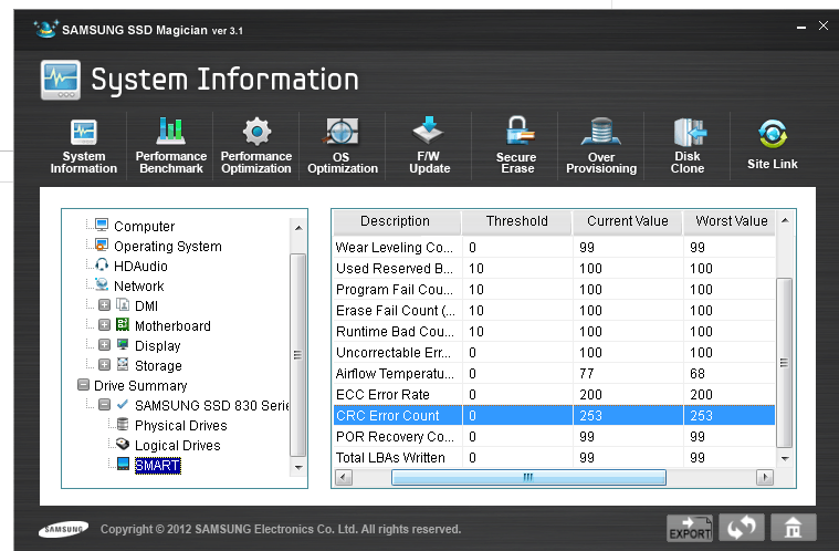

Even een extreem voorbeeld van de duurzaamheid van de Samsung 830 256GB. Het volgende stukje van een ander forum, waar SSD's worden getest op hun levensduur:
Samsung 830 256GB Day 197
(GiB) 4,875,794
(TiB) 4,761
(PiB) 4.68
(Avg) 297.55 MB/s over the past 2000+ hours
(B1) Wear Leveling Count: 21,091
(B6) Erase Fail Count: 10
(B6) Runtime Bad Block Count: 11
(05) Reallocated Sectors: 45056
(POH) 4788
Deze samsung 830 256GB heeft al een dikke 5.2 PB ookwel 5200 TB verwerkt en accepteert nog steeds nieuwe data.
Is het aan te raden om voor normaal gebruik je SSD dan nog te gebruiken? Nee, want er zijn de nodige error's die soms opduiken.

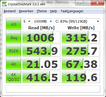

Aangezien ik op dit moment net te weinig ruimte heb, wil ik m`n 128GB upgraden naar een 256GB Samsung 830 of 840 Pro (afhankelijk van levertijden).
Zojuist even een snelle test gedaan met CrystalDiskMark waarna ik ben gaan twijfelen:
Afbeeldingslocatie: http://tweakers.net/ext/f/pxASdoTaGO93pM5PzSJSgYeL/full.png
Zoektocht levert op dat ik 2x 64GB in Raid0 heb hangen... Daar gaat een 840 Pro nooit tegenop kunnen en aangezien ik maar plek heb voor 1 disk...
*gaat opruimen*

Ja dus? Gewoon upgraden...
SSD RAID-0 is leuk, aardig en useless, zolang je geen speciale toepassingen gebruikt die een enorme doorvoersnelheid nodig heeft (veel communicatie met ram geheugen) dan is er zo goed als 0% verschil tussen 500 MB/s sequentieel lezen en 1000 MB/s sequentieel lezen.
Sequential write, wint een Samsung 830 256 GB met zijn 350 MB/s
De 4k waardes, blijven gelijk, want een single treaded 4k request (single thread is meest voorkomende) wordt ook maar uitgevoerd door een enkele SSD in een raid-0 array...
Als je een database runt, dan is het handig dat je een raid-0 array hebt, voor hoge 4k threaded performance, omdat veel data gelijktijdig verwerkt kan worden...
Waar zit het sterkste punt van een SSD en waar je de meeste gebruikservaring uit haalt.
Snelle acces times, dus ookwel de 4k en kleiner requests.
Zoals ik al zei, die veranderen niet snel tussen single disk of RAID-0... Dus op dat vlak presteert het gewoon gelijk..
Alleen de sequentiële snelheid is een heel stuk hoger. Maar dat is voornamelijk leuk in benchmarks maar niet voor normaal alledaags gebruik.

Sjengcity schreef op maandag 08 oktober 2012 @ 15:43:
Aangezien ik op dit moment net te weinig ruimte heb, wil ik m`n 128GB upgraden...
...aangezien ik maar plek heb voor 1 disk...
Wat klopt niet aan het verhaal ?
Het opstarten van een spel met grote databestanden zou zeker een fractie sneller kunnen gaan. Voor de rest is je argument vooral: een sneller opslagmedium is niet langer relevant omdat het geen bottleneck meer is. Dat staat verder los van RAID0, ook al gebruik je dat om de performance te verhogen.
Het echte verhaal is natuurlijk dat een SSD die 20MB/s doet ook voor kleine I/O opdrachten, al heel snel aanvoelt voor opstarten en desktopgebruik. Voor sommige grote blokken data zoals bij games wil je wel meer sequential read, maar daarbij geldt dat je CPU vaak bottleneck wordt omdat die data ook moet worden verwerkt wat vrijwel altijd serieel en dus single-threaded is. Je quadcore staat dan op 25% usage maar hij draait in feite turbo core op 1 thread.
Conclusie: ik zie niets fouts in het gebruik van RAID0. In combinatie met Intel RST drivers en volume write-back kun je ook op een goedkope manier write-back krijgen op je desktop, wat writes tot op zekere hoogte direct naar je RAM laat stromen en in sommige gevallen een merkbaar resultaat kan geven. Maar de resultaten die je boekt ten opzichte van een goede maar 'langzame' SSD zijn erg beperkt, dat is de kern van je verhaal en die steun ik ook. :)
Hmhm, dus van de 32 RAID0 kanalen kun je er dan maar een gebruiken. Maar hetzelfde verhaal gaat op voor je CPU, dat is nog geen reden om een quadcore slechter te vinden dan een singlecore. In sommige gevallen helpt het, in andere niet.
Bij writes is de queue depth namelijk niet zo relevant, ook al zie je dat niet altijd terug omdat write bijna altijd qd=1 of qd=32/64 wordt getest. Maar in werkelijkheid is een queue depth van 2 al genoeg om veel SSDs te vullen. Heel anders is het bij reads, waar je ongeveer dubbel het aantal kanalen aan queue depth nodig hebt (dus 32 queue depth) om je 2 SSDs in RAID0 volledig tot hun recht te laten komen.
In de praktijk geldt net als je CPU dat single-threaded (of blocking reads bij SSDs) gewoon enorm belangrijk zijn ook al kunnen die niet/nauwelijks nog sneller gemaakt worden. Maar bij de gevallen dat je (random) schrijft of multiqueue reads doet, zal een goede RAID0 ook voor significante winsten zorgen. In feite behoor je ook op random I/O een verdubbeling te krijgen als je RAID engine goed is. In de praktijk is het altijd wat minder maar de 4K-64 random reads laten toch duidelijk een significante winst zijn. Op Linux/BSD platform haal je meer van de theoretische potentie, maar Intel RST drivers zijn zeker niet slecht.
En dan nog tot slot: wat is er mis met een beetje overkill? Als je nou voor een paar tientjes meer 1000MB/s krijgt ipv 500MB/s. Ja natuurlijk zal hij er nauwelijks iets van merken, maar iedereen is vatbaar voor het onderbuikgevoel; we vinden het chill om met nieuwe technologie te werken en je kunt het zien als een vorm van entertainment.
Dit soort mensen worden door de markten 'enthousiasts' genoemd. De PR-machines hebben inmiddels uitgevonden dat er veel geld te verdienen valt door deze groep consumenten op de juiste manier te prikkelen en het onderbuikgevoel te versterken. Aan de zuinige Hollander die nog steeds stoer op zijn 40GB Intel X25-V draait valt weinig meer te verdienen. ;)

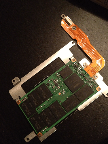

Sony gebruikt een soort van PCI device met meerdere SSD's er op. Deze kan je volgens mij niet vervangen door een 'normale' SSD. Het is dan ook helemaal niet slim om een SSD bij sony zelf te kopen: daarmee verspeel je de upgrade mogelijkheid (en sony vraagt woekerprijzen voor SSD's).

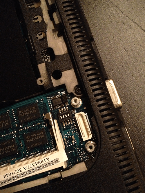

Tja dat Sony woekerprijzen hanteerd was voor mij de reden om 128 ipv 256GB te kiezen (upgrade van 128 naar 256 koste 300€ extra!)
Nav jou post heb ik de koe bij de hoorns gevat en het ding open gemaakt... Op dit moment zit ik eigenlijk alleen maar even te balen...
Het resultaat:
Afbeeldingslocatie: http://tweakers.net/ext/f/GMNkMXzIhui5TqdkIEQIAskg/full.png
Afbeeldingslocatie: http://tweakers.net/ext/f/73D50fMSQAWh5ENu9GG7umv2/full.png
Er zit niets anders op dan een SD te kopen
[ Voor 11% gewijzigd door digital-IMEI op 08-10-2012 21:17 ]

Heb zojuist m'n Samsung 830 SSD gemonteerd. Ook een een verse Windows 7 installatie gedaan. Dacht ik installeer Samsung Magician ook even om de ssd te optimaliseren.
Zie ik dit ineens bij SMART:
CRC1
Status is (bij alle rijen) OK.
Moet ik me zorgen maken? Vooral de kolom "Worst" baart me beetje zorgen.
Heb gezocht op CRC in dit topic en het komt een paar keer voor, maar ik word er niet veel wijzer van.
Of interpreteer ik het verkeerd..? 8)7

Ja, want voor de genormaliseerde waarden geldt: hoe hoger hoe beter. Als de Current waarde onder de Worst waarde zakt, is je SSD gefaald. De daadwerkelijke waarde (raw value) kan je niet zien omdat je helemaal naar links hebt gescrollt. Scroll je naar rechts dan kun je de rechter kolom met "raw value" of iets in die geest.
99,999% van alle mensen interpreteren SMART verkeerd, inclusief 100% van alle SMART utilities. Helaas, want SMART is onmisbaar bij hardeschijfproblemen. Vreemd dat alleen ik er enthousiast over lijk. Wellicht komt het omdat niemand SMART goed begrijpt dat het zo weinig populair is.

Verwijderd schreef op maandag 08 oktober 2012 @ 21:34:
Ik gebruik voornamelijk SMART om de staat van de hardeschijf te controleren en eventueel te beslissen of die vervangen moet worden of niet. :7 :P

Mja maar nog steeds geven utilities als HDtune waarschuwingen als er één kabelfout is, maar een current pending sector wordt als normale waarschuwing aangeduid, terwijl dat nu juist heel kritiek is en vaak de oorzaak van het probleem wat mensen ondervinden.
Dus interpretatie van SMART-waarden is vooral het punt. Ook leggen de utilities totaal niet uit hoe het Current/Worst/Threshold systeem werkt. Veel mensen zien 200 / 200 worst waarde en denken dat ze 200 bad sectors hebben, bijvoorbeeld. Dat kan toch allemaal gebuiksvriendelijker.
Verder OCZ houdt zich niet altijd aan de SMART spec in die zin dat Worst nooit hoger kan zijn dan Current, wat weer problemen geeft bij sommige utilities. Al met al weet lekker klungelwerk. Maar zo erg is de situatie niet: bouw gewoon een mooie SMART utility en onderhoudt de gegevens een beetje. Vooral voor SSDs moeten attributen worden toegevoegd maar voor de rest valt het wel mee. Als iemand dat nou eens goed zou doen, met een goede makkelijke en duidelijke analyse voor de eindgebruiker: DIT is het probleem. Dat zou het een stuk makkelijker maken voor ze. ;)
Bedankt voor de uitleg!

Afbeeldingslocatie: http://s12.postimage.org/ool8fn5gt/830_512gb.jpg
Ik vroeg me af of de stats van mijn samsung 830 series goed zijn.
Via os optimization heb ik hem alles goed laten zetten.
Heb wel wat extra gb's als overprovisioning erbij gezet.
[ Voor 13% gewijzigd door Verwijderd op 12-10-2012 09:10 ]

Verwijderd schreef op vrijdag 12 oktober 2012 @ 09:09:
Genoeg vergelijkingsmateriaal te vinden op internet... Doe zelf wat moeite

Woensdag heeft mijn oude maxtor 80gb Diamondmax 10 (PATA) de geest gegeven. Dit was mijn primaire windowsschijf. Gelukkig had ik een goede backup (harddiskimage) op mijn tweede HDD.
De vervanger is een samsung 830 128 GB geworden. Helaas heeft mijn moederbord geen sata3 poorten maar dat komt in de toekomst wel.
Geen schone OS install dus omdat de image die ik heb gemaakt is van een "schone" installatie. Eerst heb ik met windows 7 installatiedisk en diskpart een partitie aangemaakt met de volgende commando's om te zorgen dat de alignment goedgaat.
Diskpart
List disk
Select disk n (where n is your SSD’s number as provided by the previous command)
Create partition primary align=1024
Active
Exit
Daarna heb ik mijn image teruggezet naar de nieuwe SSD mbv norton ghost 15.0. bios stond overigens op IDE vanwege de PATA schijf. Dus geboot in IDE modus en een microsoft fix toegepast (Error message occurs after you change the SATA mode of the boot drive) om AHCI mogelijk te maken. Rebooten, bios instellen op AHCI en booten ging goed (zonder de fix kreeg ik BSOD).
Daarna Samsung SSD Magician geinstalleerd en de optimalisatie toegepast en de hoofdpartitie kleiner gemaakt ivm overprovisioning (15GB). Ik heb ook nog gecontroleerd of TRIM aanstaat en indexing service staat uit. Ik kan niet controleren of defragmentatie uitstaat want die krijg ik niet opgestart. Volgens mij heeft de samsung software deze geblokkeerd. Vreemd want voor een systeem met een gewone HDD erbij wil je nog steeds kunnen defraggen lijkt mij. Verder was de nieuwste firmware al aanwezig :)
Ook even een benchmark gedraaid. Samsung 830 op op sata 2 poort en ter vergelijking mijn Seagate 7200.10 320 GB ook op een sata 2 poort.
Samsung 830 SSD
Afbeeldingslocatie: http://i.imgur.com/kfkhq.jpg
Afbeeldingslocatie: http://i.imgur.com/vr8Zd.jpg
In vergelijking met de bestaande benchmarks valt het een beetje tegen, de sata2 aansluiting vormt hier een redelijke bottleneck. Echter voelt alles wel vreselijk veel sneller dan dat het eerst deed.
Volgens mij staan alignment en AHCI goed als ik onderstaande screenshot kan geloven.
Afbeeldingslocatie: http://i.imgur.com/urXAQ.jpg
Is er nog iets wat ik vergeten ben?
Doen jullie nog iets met de pagefile bijvoorbeeld?
Ik heb 2 gb werkgeheugen.
[ Voor 13% gewijzigd door Ernie op 12-10-2012 20:27 ]

Arno E schreef op vrijdag 12 oktober 2012 @ 19:14:
OK even alle punten toelichten:
Een oude 80GB PATA HDD is vreselijk traag, je had beter je Seagate 7200.10 gebruikt als OS-schijf, dat was tenminste minder traag die dan Maxtor. Maar OK, die is gelukkig op pensioen nu.
Geen SATA-600 (SATA 3) poorten hebben is niet echt een probleem, het enige dat je ermee kunt verhogen is de maximum continuous read en write, maar dan moet je ook ergens zo snel naartoe kunnen schrijven of vanaf lezen. Dus tenzij je nog een SSD koopt op je RAM geheugen in 4 seconden vol wilt schrijven ipv. in 8 seconden, gaat een SATA-600 poort je niets opleveren. De snelheid die je nu ervaart komt door de extreem lage access tijd. Je Maxtor zat ergens rond de 9ms, de Samsung zit ergens rond de 0,1ms.
Je kan alleen zien of het TRIM-commando doorgegeven wordt in Windows, het is momenteel niet mogelijk om te zien (zonder dieper onderzoek) of het TRIM-commando ook door je SSD wordt verwerkt. Maar maak je daar geen zorgen over.
Indexing Service hoeft helemaal niet uit, die service doet veel leesopdrachten en nauwelijks schrijfopdrachten. En dan nog maakt het geen merkbaar verschil uit in de levensduur of prestatie van je toestel, tenzij je andere issues hebt.
De pagefile zet je gewoon met standaard Windows default settings op de SSD schijf, geen zorgen maken. Als je echter verder wilt geraken qua prestatie, zal die 2GB RAM niet voldoende zijn. Heb je DDR2 of DDR3 ? DDR3 kost momenteel echt peanuts, je koopt 8GB voor slechts € 35,- ! Indien je DDR2 hebt is het veel duurder (> € 180,-) maar dan kan je eventueel voor 4GB opteren aan € 45,-
Echter indien je een ouder systeem hebt, zoals een Core Duo of Core 2 Duo, is het misschien aan te raden voorlopig geen extra uitgaven meer te doen en door te sparen voor een nieuw moederbord, processor en geheugen.
Hou er echter rekening mee dat je nu de allergrootste bottleneck eruit heb gegooid (de Maxtor, met mijlen voorsprong op de rest) en nu wordt van de andere componenten meer vereist. Een snellere CPU en meer RAM zal je systeem in het algemeen veel meer ademruimte geven, als dat nodig is voor de taken die je erop doet. Echter een SATA-600 poort (vergeet al helemaal eentje vanop een PCI-e kaartje !) zal niet je systeem nóg sneller maken.
BTW: de meeste van deze zaken is tot in het oneindige herhaald in dit topic, veel ervan in de laatste 5 pagina's.
[ Voor 50% gewijzigd door Phuncz op 12-10-2012 21:25 ]

Bedankt voor de feedback. Juist omdat het zo vaak herhaald was dacht ik misschien heb ik ergens wat gemist.
Indexing zal ik nog eens even over nadenken of ik het aan ga zetten.
Het gaat idd om een core 2 duo systeem met DDR2. Ik vind het niet nodig om verder te upgraden omdat ik toch niet veel game. Sterker nog tot 2 maanden geleden draaide ik nog met een agp systeem. Voor mijn alledaagse werk is deze pc ruimschoots voldoende. Geheugen en de processor zijn momenteel wel de beperking idd.
Ik dacht dus ook dat die Seagate sneller zou zijn. Echter gaf CrystalDiscMark praktisch dezelfde waarden als de Maxtor en de Seagate dus heb ik me de moeite van alles overzetten bespaard. Overigens liep de Seagate in de oude pc nog op sata1 dus dat is een mogelijke verklaring hiervoor.
