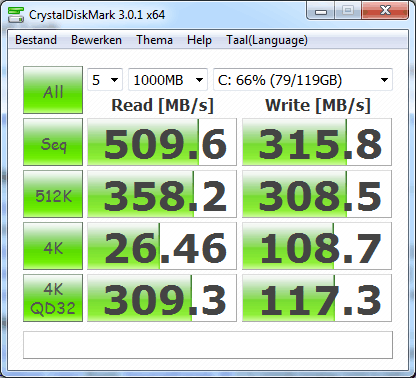

-Bas schreef op maandag 20 februari 2012 @ 17:40:
Mijn SSD heeft in een bootloop gezeten waardoor de prestaties volgens mij ook iets naar beneden zijn gegaan. Ik haal nu met een samsung 830 serie (64gb) deze scores:
Read: Write:
Seq: 477 162
512k: 332 161
4k: 23.62 63.31
4kQd32: 296 66.85
Zijn deze score's nog een beetje te doen voor een ssd die 396x is opgestart, maar pas 81 uur heeft aangestaan? :+

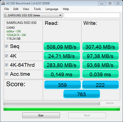

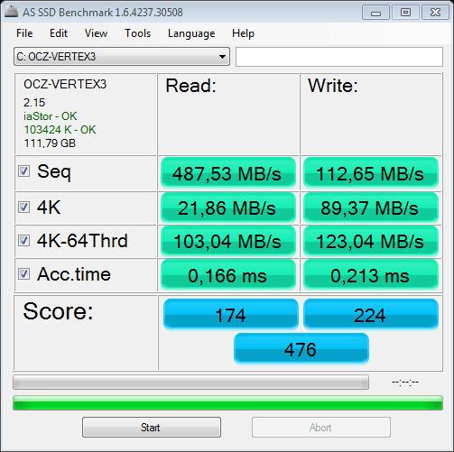

Mja mijn scores zijn ook omlaag gegaan sinds ik mijn nieuwe 830 SSD heb (oude stuk gegaan door firmware update)
Oude:
Afbeeldingslocatie: http://img204.imageshack.us/img204/6893/samsung83064gb.jpg
Nieuwe:
Afbeeldingslocatie: http://img809.imageshack.us/img809/7479/830bd.jpg
[ Voor 4% gewijzigd door zmeding op 21-02-2012 16:51 ]

Sinds gisteren ben ik in het bezit van een crucial m4 128GB. Na de nodige bestanden veilig te hebben gestled, heb ik vandaag de SSD geinstalleerd (op een sata 6GB/s port).
Ik heb netjes vooraf de oude harde schijf los gekoppeld en vervolgens in de bios sata op AHCI gezet.
Daarna is een legit versie van Windows 7 Ultimate (64 bits) geinstalleerd op de SSD. Na ook dit te hebben afgerond was ik natuurlijk benieuwd naar de prestaties (500 read en 175 write volgens de site al moet dit met een korreltje zout genomen worden).
Vervolgens crystalDiskMark gedraaid en kwam uit op een teleurstellend resultaat:
Afbeeldingslocatie: http://i39.tinypic.com/e8ptap.jpg
Nu is mijn vraag, hoe kan dit?
Overige informatie:
FW: 0309 (meest recent)
Proc: Intel i7 870
Mobo: P7p55D-E
Bij voorbaat dank!
PixellBox schreef op woensdag 22 februari 2012 @ 23:47:
Nee hoor, je moet eroverheen kunnen gaan.
Echter, je moederbord heeft geen SATA-600 poorten, alleen nepperds... Plug je SSD om in een SATA-300 poort, dat werkt veel beter. Betere random snelheden, BIOS gaat sneller, en je hebt ahci + trim.
Overige informatie:
Proc: Intel i7 870
Mobo: P7p55D-E
Bij voorbaat dank!
Je moederbord lijkt zowel SATA-300 en SATA-600 te hebben, kijk eens dat je hem op een 600 poort aansluit, volgens mij kun je op een 300 geen maximale snelheid halen.
Nevermind... Klopt niet

Mijn vermoeden is dat de SSD is aangesloten op de Jmicron sata-300 controller, dat is een compleet misbaksel, aangesloten middels 1x PCI-E gen 1 dus maximale snelheid van 180 MB/s klopt heel goed dan, het volgend misbaksel is de Marvell 9128 controller... Wel is waar beter dan de Jmicron...
Maar de beste controller op dat moederbord is gewoon de native Intel sata-300 controller.
Ja wij adviseren je om de Intel SATA-300 poort te gebruiken. Dit klinkt raar.
Hiermee zal je leessnelheid worden gelimiteerd op +- 250 MB/s maar de acces times en random data performance die zo cruciaal zijn bij SSD's zoals de crucial :+ zijn veel beter met de Intel sata-300 controller.

Hij heeft een P55 chipset dus geen echt SATA/600. Alleen zo'n nep Marvell en dat wil je niet gebruiken voor een SSD. Dus niet op de witte poorten aansluiten. En ook niet op die zwarte, dat is de JMicron controller waar SwordLord het over heeft.

Bedankt iedereen voor de snelle reacties, maar hoe moet ik "neppe SATA 600 poorten" precies intepreteren?
Ook is dit niet op te lossen door er een SATA-600 insteek kaart bij te kopen?
  • Swordlord
  • Laatst online: 08-11 20:53
Swordlord
Act first, think never
Dat zijn ook neppe Sata-600 controllers.
De gebruikte controller is namelijk vaak ook dezelfde Marvell 9128. Deze controller doet voornamelijk op het vlak van random performance onder voor de Intel sata-300 controller.
Een verdere reden waarom deze controller als nep betiteld is, is door de doorvoersnelheid die deze controller kan.
De controller is namelijk aangesloten middels een connectie die maar 500 MB/s kan, dat is dus al 100 MB/s trager dan SATA-600.
Ga je ook nog encoding verliezen van sata erbij introduceren, dan kom je uit op een effectieve snelheid van 350-400 MB/s.
Die extra 100 MB/s ten opzichte van sata-300 is het natuurlijk niet waard, als je je bedenkt dat de Marvell controller slechter is met random performance en dat de drivers voor de Marvell controller geen TRIM ondersteunen.
het TRIM commando is nogal essentieel, je zult er vast erover gelezen hebben. Het houd de performance van SSD's op peil.

Net mijn ocz vertex 3 vervangen voor een samsung 830. Maar dat maakt toch echt wel wat verschil met schrijfsnelheid zeg. Had ik niet verwacht. :) Samsung lijkt sneller te zijn iig. Sowieso de benchmarks! :)
Hier de benchmarks: (zelfde os via copy wipe overgezet, uiteraard zelfde pc)
OCZ:
Afbeeldingslocatie: http://tweakers.net/ext/f/N087AEeyLTPYxVe4SSSMNuli/full.png
Samsung:
Afbeeldingslocatie: http://tweakers.net/ext/f/twDBrPkOp5lwj8gvvg4YOqAl/full.png
en nog 1 van de samsung met crystal disk mark:
Afbeeldingslocatie: http://tweakers.net/ext/f/b1C1MHvy4IpbQhkJetkua863/full.png
[ Voor 12% gewijzigd door mydogisgone op 26-02-2012 01:45 ]
