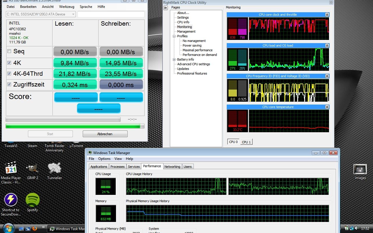

ow srry,vergeten te vermelden. ik heb een laptop (icl50 chipset).
maar ik moet hem in sata mode zetten? niet ahci?
EDIT:FAAL LAPTOP: ACHI OF IDE MODUS :')
ik draai vanaf begin AHCI ! (clean instal)
as-ssd geeft het volgende aan:
AS SSD Benchmark 1.5.3784.37609
Name: INTEL SSDSA2CW120G3 ATA Device
Firmware: 4PC10362
Controller: msahci
Offset: 1024 K - OK
Größe: 111,79 GB
Datum: 14-2-2012 19:41:05
4K:
Lesen: 10,22 MB/s
Schreiben: 13,93 MB/s
4K-64Threads:
Lesen: 21,81 MB/s
Schreiben: 21,53 MB/s
Zugriffszeiten:
Lesen: 0,414 ms
Schreiben: 0,282 ms
zoals zovaak bij windows: een reboot doet wonderen.
mn (interne)card reader word ook weer herkend blijkbaar, ipv onbekend
verder:
ssd toolkit werd als eerste geinstaleed. en de optimalisaties ook.
[ Voor 48% gewijzigd door mrc4nl op 14-02-2012 19:46 ]

heel dom van mij... :z :z
Ik wilde IDE mode typen, maar dacht aan AHCI, dus ik had AHCI getypt..
Tegenvallende QD32 enzo is gevolg van IDE mode, in AHCI mode zullen deze scores hoger zijn.
in AHCI kan de SSD namelijk gebruik maken van NCQ functie, dit is een functie om gelijktijdig meerdere requests af te handelen.
Daardoor is de waarde 4k QD32 (32 threads tegelijk dus) een heel stuk hoger tenopzichte van in AHCI mode. Omdat meer commando's in 1 keer worden verwerkt.
In IDE mode, zal het verchil tussen 4k en 4K32 nagenoeg gelijk zijn en dat is bij jouw het geval. Omdat het niet mogelijk is om meerdere threads tegelijk af te werken.
Verder een kleine note:
de sata-controller in een laptop is nogal lui, als de CPU idle is, is de sata-controller ook redelijk idle.
4k speeds zijn hierdoor lager dan je zou verwachten. Ga je je laptop in high performance mode zetten, of er is CPU load dan komen CPU&controller beide van hun gat af en kunnen ze de 4k requests veel sneller afhandelen.
mrc4nl schreef op dinsdag 14 februari 2012 @ 19:24:
as-ssd geeft hetzelfde aan

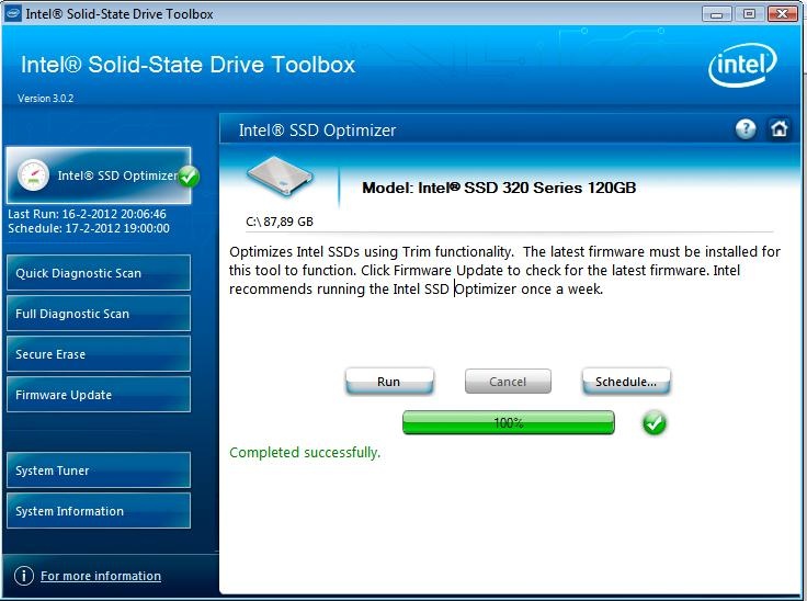

Dan kan het zijn dat je NAND geheugen vervuild is geraakt over tijd, hoe lang heb je deze configuratie lopend al?
Je draait namelijk Windows Visbah zie ik nou ook en die ondersteunt geen TRIM om de performance op peil te houden.
Advies:
Intel toolbox downloaden en draai de SSD optimizer.
of
Upgraden naar windows 7
[ Voor 106% gewijzigd door Swordlord op 14-02-2012 19:45 ]

om toch nog even terug te komen op het hele verhaal.
reboot heeft wel wat geholpen, maar de 4k snelheden blijven bedroevend laag.
een klasgenoot zij dat ik een snellere proccesor moet hebben om beter gebruik te kunnen maken van de ssd.
Swordlord schreef op dinsdag 14 februari 2012 @ 19:29:
ik heb nu een C2D T8100 (2.2 ghz) waarvan de bussnelheid gelimiteerd is op 667 mhz.
verder heb ik nog een keer gebenched. eerst alle programma's afgesloten. alleen rmclock en taakbeheer.
4k lag de os load rond de 30 procent, maar tijdens 4k-64 flipte me laptop (beeld werd niet meer ververst, os-load tegen de 100%)
Afbeeldingslocatie: http://tweakers.net/ext/f/Gr70lqy8butlgcALWcTRthtQ/thumb.jpg
zoals je ziet was tijdens het benchen de clocksnelheid 2.1 ghz, en zat dus tegen zn max aan. nix geen idle
4K:
Lesen: 9,84 MB/s
Schreiben: 14,95 MB/s
4K-64Threads:
Lesen: 21,82 MB/s
Schreiben: 23,55 MB/s
ik heb een acer 5315 (met cpu upgrade) en alle chipset drivers correct geinstaleed.
de sata-ahci controller driver is ook geïnstalleerd. voor de duidelijkheid: ik heb:
intel T8100 cpu
2gb ram
intel 320 120gb ssd.
OS:vista 32 bit. clean install.
ssd tollbox optimalisaties gedaan(5 minuten na clean install)
draait in ahci modus
2 vragen:
1.gaat TRIM de 4k read significant verbeteren?
2.zal een cpu upgrade de performance ook verbeteren?

TRIM houd je performance normaal goed op orde. Kun je een eens SMART overzicht geven met Crystal disk info? Gezien je opmerking over crashen etc...
Maar zoals ik zei... Voer de SSD optimizer uit...
Het is namelijk een onderhoudsactie, dat je alle geheugen cellen die bevuild zijn met niet fysiek verwijderde data gaat verlossen van hun data en dus schoon zijn om direct gebruikt te kunnen worden....
Het is dus geen voorzorgsmaatregel of tweaker van settings etc.
CPU upgrade is ook niet nodig.
Mijn laptop heeft een T8300, marginaal sneller dan jouw CPU dus, ik draai dan wel windows 7 en trek gewoon vrolijk 4k 25 MB/s read en 50 MB/s write met een Kingston HyperX 120 GB SSD.

Swordlord schreef op donderdag 16 februari 2012 @ 18:26:
Afbeeldingslocatie: http://tweakers.net/ext/f/NYesclQfwveY0iCx1J0mwkI1/thumb.jpgAfbeeldingslocatie: http://tweakers.net/ext/f/jebXJes85UaHfHeUgmT2TjVg/thumb.jpgAfbeeldingslocatie: http://tweakers.net/ext/f/RDhaPJudQ4PDiAUiLwmxKXJl/thumb.jpg

Wanneer heb je die clean install gedaan?
Naar mijn mening, een tijd geleden toen je de SSD voor het eerst erin zette? Want op je bureaublad staat van alles..
SSD optimizer draaien als de SSD pas nieuw is, heeft namelijk geen nut, want je geheugen blokken zijn zo goed als schoon...
Nu je last hebt van trage snelheden, is het juist essentieel om onderhoud te plegen en de SSD optimizer te runnen...
Maar als je kortzichtig en koppig blijft zeggen "ik heb het de eerste 5 minuten in de levenduur van de SSD gedaan" en niet wilt aan nemen dat je de SSD optimizer juist nu moet draaien voor onderhoud, zoals ik al een paar keer heb gezegd...
Dan stop ik bij deze, het is me de tijd niet waard dan.
Veel succes verder.
[ Voor 51% gewijzigd door Swordlord op 16-02-2012 19:43 ]

oke ik weet niet veel af van SSD settings in windows
Ik dacht just indexing defragmenteren enz. In het begin het beste uitgezet in kan worden.
Je noemde iedere keer de SSD optimizer en ik dacht aan de toolkit die de Windows instellingen optimaliseerde voor SSD's.
ik heb de ssd zo'n 3 maanden.
maar de optimizer vaan de toolkit doet niet veel 5 seconden en hji is klaar.
ik wel echt niet koppig zijn en vervolgends gaan klagen.
je mag me kopppig noemen maar ik heb die optimizer al verschilende keren gedraaid. vandaag ook.
