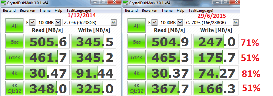

Zie de resultaten van mijn MX100 256 GB na 7 maanden met 71 GB vrij:
Afbeeldingslocatie: http://tweakers.net/ext/f/CsbB61x0SyRfH1PrbVujUjIa/full.png
Het gaat sneller achteruit en harder dan bij mijn Intel 520 120 GB. Sterker nog; de Intel 520 120 GB scoorde na 1.5 jaar (78% vol) 10 MB/s hoger op 4K in dezelfde benchmark in dezelfde pc (84 MB/s)! Die trim werkt gewoon niet foutloos bij Crucial.
De mx100 is niet de eerste drive die hier last van heeft, zie dit topic voor bijvoorbeeld de M500. Regelmatig een secure erase is de "oplossing" maar gezien de ontbrekende software is dat niet voor velen weggelegd. Om dat elke 3 maanden te "moeten" doen is überhaupt geen pretje.
Het is jammer dat Intel niet zo veel meer doet want die hadden voor mij een prima balans tussen kwaliteit en software. Die nieuwe reeks PCI gebaseerde SSD's zijn mij te prijzig.

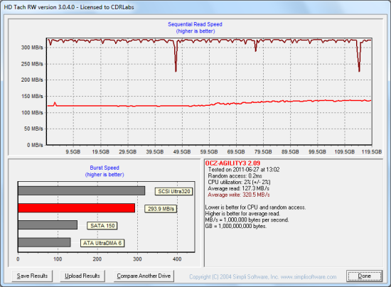

Lijkt wel een HDD; binnenin de circel is 'ie ook trager :9 Mijn RAID array doet 330 MB/s aan de buitenkant, maar "slechts" iets van 220 aan de binnenkant.

Heb zelf mijn MX100 eens geupdate naar MU02 ipv MU01. Lees snelheden zijn iets verbeterd (507.6 MB/s Seq), beter dan nieuw. Schrijfsnelheden zit ook +- 6MB/s extra.
Helaas zitten de writes nog steeds 30%-50% lager dan nieuw. Misschien dat ik binnenkort eens een secure erase doe en een image terug plaats. Vermoed dat het dan weer een tijdje beter gaat. Kan de MX100 nog steeds niet echt aanraden. Intel 520 en 320 blijven bijvoorbeeld een stuk consistenter. Daar heb je geen omkijken naar.

Hoi,
Ik heb een OCZ agility 3 128 gb ssd in een Dell E6540 gezet. Eerst windows 7 schoon geinstalleerd en geactiveerd, toen windows 10 eroverheen.
Dit is de performance volgens HDtach
slow_hdtach
En dit is wat een goede OCZ agility 3 zou moeten kunnen:
Afbeeldingslocatie: http://www.cdrlabs.com/images/stories/reviews/ocz_agility_3_ssd/ocz%20agility%203%20hd%20tach%20dirty.png
Ook de CrystalDiskMark 3.0.4 speeds zijn niet om over naar huis te schrijven (let op, oude versie):
slow_crystaldiskmark
En een goede agility 3 doet dit:
Afbeeldingslocatie: http://www.legitreviews.com/images/reviews/1628/cdm.jpg
Ik heb de bios geupdate naar de nieuwste versie. De bios staat standaard door dell ingesteld op RAID (AHCI + intel smart start) en de intel driver ("Intel(R) Mobile Express Chipset SATA RAID-controller") van 19 februari 2015 staat geinstalleerd (13.2.0.1022). Ik heb bij het schijfstation beleidsregels een vinkje gezet bij "Leegmaken van Windows-schrijfcachebuffer op apparaat uitschakelen". Dat heeft de prestaties niet noemenswaardig verbeterd. Ideeen?

De prestaties die HD Tach laat zien zijn bij jou hoger dan het referentieplaatje dat je laat zien! Daarnaast zijn dit runs van CrystalDiskMark met verschillende instellingen, en zijn dus niet echt goed vergelijkbaar.
Edit: omdat er een edit tussen zit blijkbaar: je vergelijkt nu 2 modellen Agility 3 in CDM. Dat werkt ook niet.
[ Voor 20% gewijzigd door dcm360 op 22-07-2015 14:21 ]

Je hebt een -zwak- laptopje met SATA2. (?)
Dat is wat anders dan een recente desktop met SATA3.
Verder, op het moment dat erop geschreven is, zal hdtach op die gebieden niet meer zo hoog komen: 300MB/s is je max op een lege schijf wanneer er sequentieel gelezen wordt.
Maar de benches zien er goed uit, heb je ook al nagegaan of je laptop een stuk sneller is en aanvoelt? want daar gaat het om

@DCM ja, ik had het te laat gezien. Dat die eerste 60gb trager is, dat komt dan dus doordat hij beschreven is in dat gebied?
@Reepje, nou nee, het is een courante dell laptop, willen ze nog 1400 euro voor hebben als je hem vandaag koopt. Ik kan het zo snel niet vinden maar ik verwacht een SATA3 controller.
De laptop is wel veel sneller dan met een HDD, maar voelt minder snel aan dan de desktop waar de agility 3 uit komt. O.a. windows en applicaties installeren (vanaf snelle SD kaart) duurde erg lang.

Als ik jouw benchmark naast die van de review leg doet jouw Agility het helemaal niet slecht, de read performance is gelijk, de schrijfprestaties vallen tegen, maar dat ligt in lijn met de verwachtingen:
- je testsets zijn niet hetzelfde
- je SSD is de OS drive, in de screenshot van de review is deze aangesloten als losse drive (of installeert Windows standaard op T:?)
- je test een 128GB SSD tegen een 256GB SSD. Schrijfresultaten van een kleinere SSD vallen altijd tegen tov de grotere broertjes.

Ik vermoed dat de "vergelijking" die je aanhaalt een lege SSD is. Bij veel SSD's zie je dips op gebieden waar data staat.
In ieder geval kun je bij prestatie problemen het beste beginnen met een secure erase. Mocht OCZ geen tool leveren dan is in dit topic een post van mij te vinden met een videotutorial.
