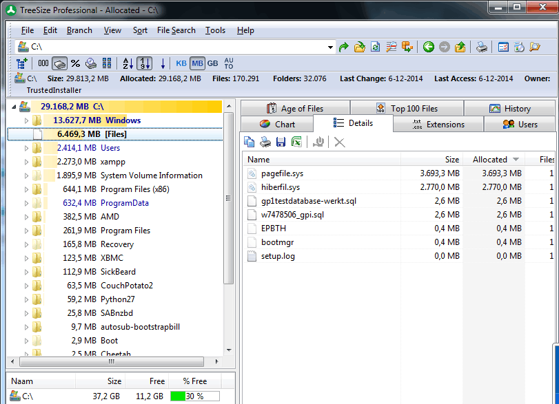

Ik kan je sterk aanraden om een aangepaste Windows 7 install te doen. Dit kun je zelf doen met de rt-lite software.
Zelf heb ik een Win 7 Home x64 draaien op een 37,2 GB ssd inclusief pagefile en hyberfile.sys (4GB ram). Daar is nog 11 GB vrij. Heb niks cruciaals verwijdert zelfs Windows Mediacenter zit er nog op. Het zit hem met name in de onnodige drivers en games. Verder moet je je even realiseren dat oude drivers achterblijven in je windows driver repository. Dus of in één keer goed, of het opruimen met tools.
Afbeeldingslocatie: http://tweakers.net/ext/f/krxPDDFZcTYFqATerBIVcaMl/full.png
Voor een 'normale' pc zou ik ook even je persoonlijke mappen naar een andere schijf verplaatsen (mijn documenten, mijn afbeeldingen, mijn downloads etc).

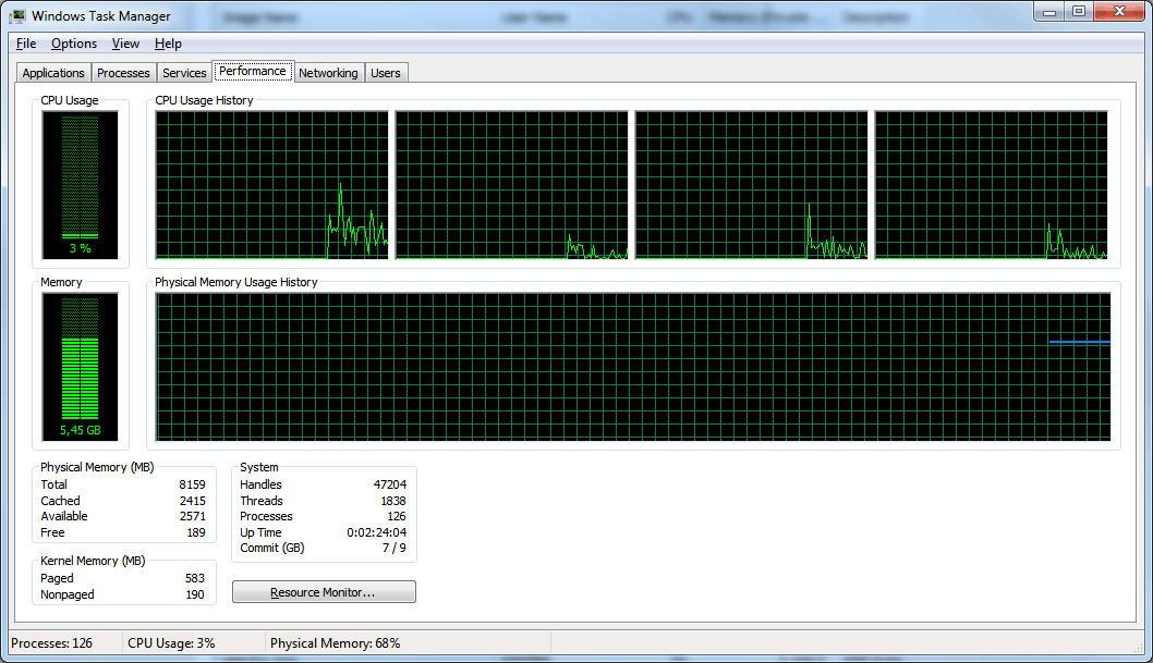

Doe het momenteel erg rustig aan (5 chrome tabs, 9x IE, Excel, Word) en dan zit ik al op dit. Als ik echt aan het werk ben kan het weleens oplopen tot 10+20 ofzo.
Afbeeldingslocatie: http://tweakers.net/ext/f/EN4nLn2tzEvUELbwLxcrGZmh/full.png

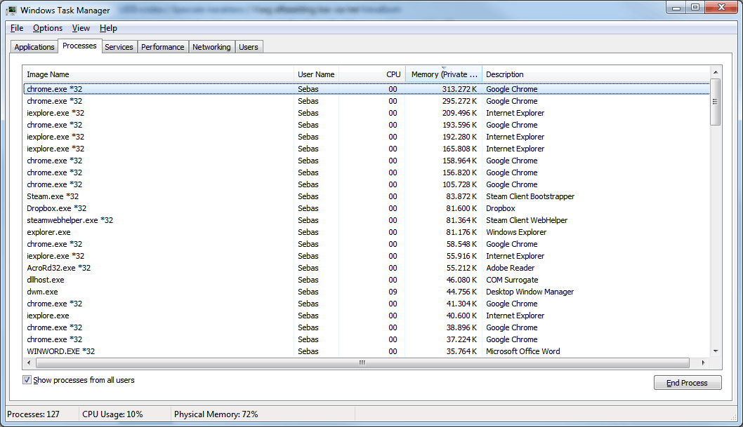

Vond het zelf ook maf... Met name omdat het ook nooit optelt...Maar als ik tussendoor een game wil spelen dan ontkom ik niet aan de pagefile.
Afbeeldingslocatie: http://tweakers.net/ext/f/poRD7GWXlwii25q4c6T0U5Le/full.png

Weet je zeker dat je 'tabs' gebruikt, want als ik hier zo naar kijk heb je Chrome gewoon 10x apart openstaan.
In dat geval is het logisch dat je je ram zo snel opvult.

Dat is gewoon de manier hoe Chrome werkt: per tab een los proces en dan nog wat spul ernaast.
Mja dat is normaal. Het enige vreemde is dat alle getallen samen niet meer dan pak hem beet 3000 MB zijn en ik volgens Windows een GB of 2 meer totaal verbruik. In ieder geval heb ik niet genoeg aan 4 GB :).

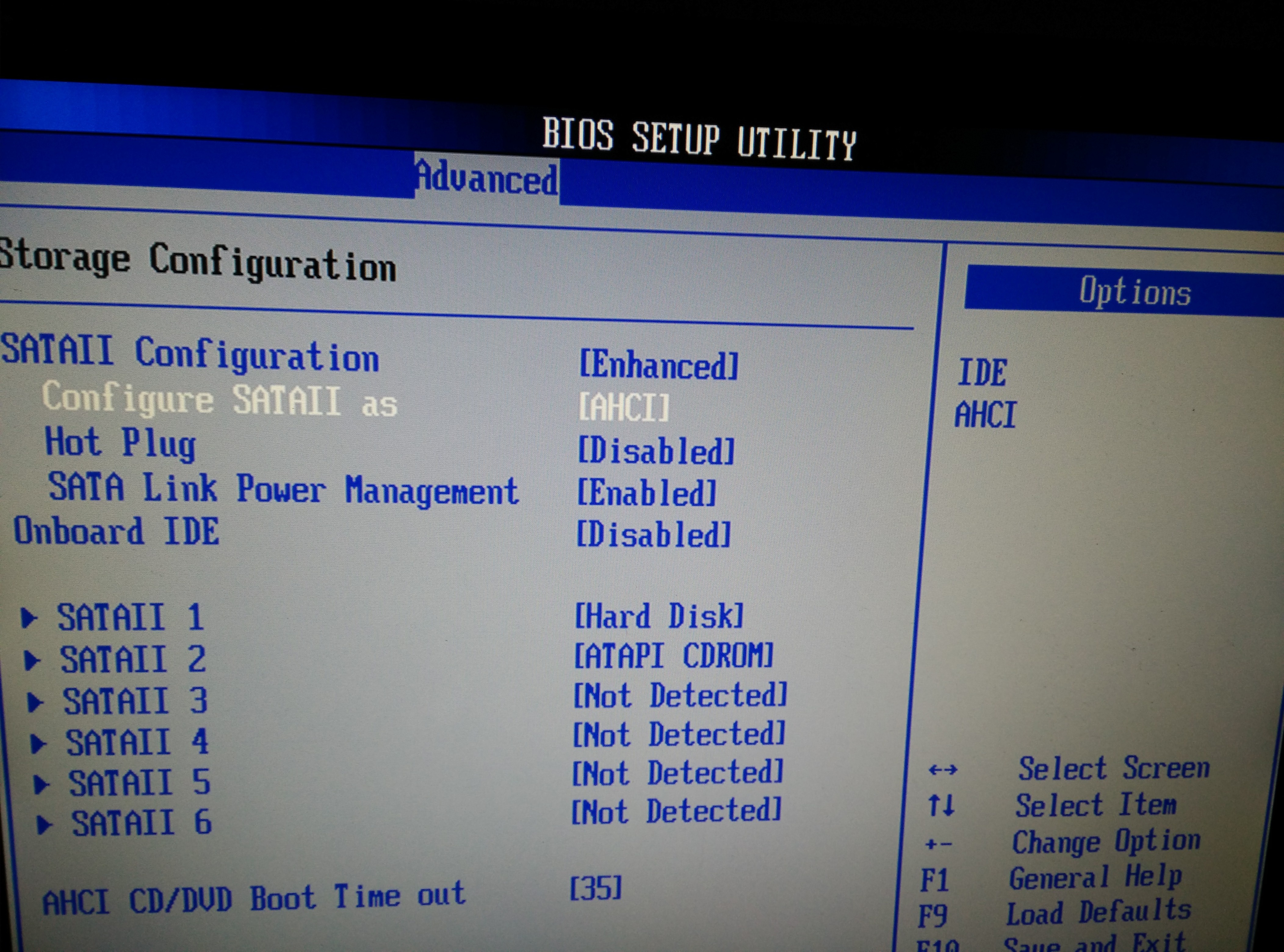

Verder hebben 775 borden ook gewoon een AHCI setting. Wel goed in de bios gekeken?

sdk1985 schreef op dinsdag 09 december 2014 @ 18:10:
Bij deze: http://www.zotac.com/prod...etail/g41-itx-wifi-1.html
Hmm, ik zie het in m'n eigen Bios niet terug, zal dr nog eens naar kijken..

G41 chipset is gepaard met ICH7 "southbridge"
ICH7 = non RAID.
Dus ook geen ACHI...
Zodra een southbridge chipset de R in de naam heeft, betekend dat de controller RAID/AHCI heeft.
Dus als het ICH7R was, dan was er AHCI support.
Zotax heeft voor de handleiding een generic stappenplan genomen lijkt het.
Op de corsair forums zijn nog wat meer berichten over uber trage Neutron drives...
Toevallig allemaal in gevallen met oudere systemen of budget systemen die geen AHCI hebben.
[ Voor 122% gewijzigd door Swordlord op 09-12-2014 20:35 ]

Hmm, nog ff de screenshot van m'n BIOS bekeken, daar komt wel AHCI te staan bij de disk interface:
Afbeeldingslocatie: http://www.majhost.com/gallery/AlexB/misc/2014-12-09_20.17.19.jpg
Maargoed, als er meer klachten zijn, dan ligt het gewoon aan de combinatie GTX/oud bord, en dan is er weinig wat ik doen kan behalve andere onderdelen kopen. :/

Heeft iemand nog een tip hoe ik snel en makkelijk al mijn bestanden van de C partitie naar een andere partitie kopiër?
Ik dacht dat het handig was om naar een andere OS te wisselen maar krijg nu alsnog permissie gezeur "required administrator access'. De helft van de files komen niet over... Hij stopt bij de P van Programdata.
Op mijn normale OS blijft hij ook steken op Programdata. Er is dan circa 27,1 GB vd +- 100GB gekopieerd. Vreemd want ik selecteer alle mappen behalve "Windows"! Lijkt wel of er een maximum aan zit ofzo. Heb nu handmatig een 2e opdracht gestart vanaf de P tot het einde. Hij begint in ieder geval 54GB over te zetten nu...
Ben met name geinteresseerd in de appdata map en de user map etc. Daar zit nog weleens een belangrijke file in (sitemanager.xml van filezilla bijvoorbeeld).Ik ben dus niet opzoek naar een clone image ofzo want ik ga een clean install doen. Ik wil gewoon door alle bestanden kunnen bladeren (heb ruimte zat).
[ Voor 43% gewijzigd door sdk1985 op 10-12-2014 20:50 ]

Ondertussen is mijn reinstall klaar. Verbruik nu 2,91GB waar ik gisteren op 5,5 GB zat (maar zal nog wel iets oplopen deze week). Heb nog wel dit vreemde probleem door robocopy...
Nu kom ik echter bij het puntje dat ik in het verleden de Intel toolbox kon gebruiken voor de nodige OS instellingen bij een SSD. Bij Crucial zit dat er dus niet bij. Ik lees hier regelmatig dat dat allemaal geen probleem is want dat is zo gedaan in het registry.
Welke aanpassingen zouden dat mogen zijn?:P Ik meen me te herinneren dat hij Superfetch aan zette. Heb dat nu handmatig gedaan via services.msc > "automatic". Anders nog iets?
[ Voor 7% gewijzigd door sdk1985 op 11-12-2014 14:54 ]
Superfetch hoort uit te staan bij een SSD. Search indexer kun je beter ook uitschakelen. Verder automatische defragmentatie uitschakelen voor C:.
Heb je nou een verse installatie gedaan? In dat geval hoort alles goed te staan vanaf Windows 7. Alleen bij cloneinstallaties e.d. kun je verkeerde instellingen krijgen.

Het ging om een volledige clean installatie van windows op de SSD.
Ik zal even de bios induiken wat betreft de AHCI. Bedankt hiervoor.
Ik weet niet precies wat je bedoelt met het uitlijnen van de Windows partitities.
  • Raven
Raven
Marion Raven fan
Mocht de SATA-controller op pata/ide ingesteld staan, niet meteen naar ahci veranderen. Eerst moet je de driver daarvoor laden, zie bijv. http://pricklytech.wordpr...after-installing-windows/ en http://www.eightforums.co...-ahci-caused-no-boot.html
Een partitie moet uitgelijnd zijn ivm invloed op prestaties bij SSD's. Zie http://superuser.com/ques...-should-be-done-for-a-ssd , ctrl+f'en naar "You don't have to set up a correct alignment." over info hoe je kan checken of dat goed is gegaan.
[ Voor 4% gewijzigd door Raven op 26-12-2014 15:55 ]
Oscar Wilde
  • ultimatia
  • Laatst online: 22-06-2025
Opnieuw bedankt.
In de bios wordt aangegeven dat de Sata Mode AHCI bedraagt, deze is dus al goed ingesteld.
Ook zijn de "Partition Starting Offset" gehele nummers, de partities lijken daarom ook goed uitgelijnd.
Dit zijn de enigste punten waar ik naar hoef te kijken?
Zou je het verhaaltje symbolische link nog even kunnen bekijken? Dit had ik niet hoeven doen / is goedgegaan?? Is het verstandig om downloads automatisch op de D-schijf te downloaden? Of gaat dit nu via de C-schijf alsnog op de juiste manier naar de D-schijf zonder dat de SSD kaart hier aan te pas komt?
  • Raven
Raven
Marion Raven fan
Daar heb ik verder geen ervaring mee, ik laat de users map gewoon op de C staan. Overigens, dat icoontje is er een van een snelkoppeling. Dus er is wel íets verandert. Wat gebeurt er als je daar op klikt?
" Dit zijn de enigste punten waar ik naar hoef te kijken?"
Voor zover ik weet wel ja.
