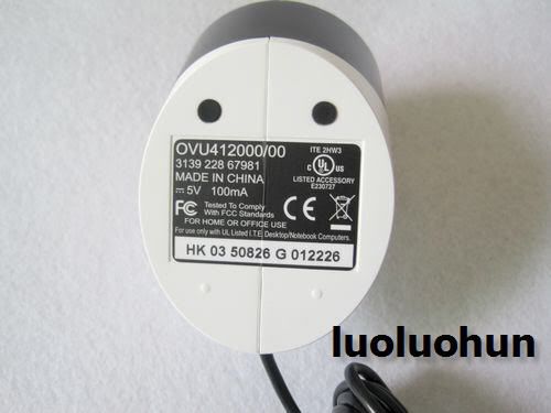

Acolyte57 schreef op woensdag 26 juni 2013 @ 21:21:
Niet even een tweaker klusje om die open te breken en alleen de ontvanger over te houden?
Een Tweaker probeert het eerst met open schroeven, niet met openbreken ;)
Die 2 zwarte dopjes aan de onderkant, afscherming voor schroeven misschien?
(alleen als Schumi aan open schroeven denkt natuurlijk)
Alleen als ie ooit weer in elkaar moet; dat is hier niet nodig ;)

hardware-lover schreef op woensdag 26 juni 2013 @ 22:16:
Openschroeven vind ik ook weer zo zonde. Mss doe ik het nog wel eens als ik een vervangende behuizing heb ervoor ;)
Heb hem nu toch op maar op slaapkamer weggefrot geplaatst (was bedoeling woonkamer).

Nou ja ervaring, is een te groot woord. Heb zelf met een IR receiver wat troubles gehad deze met een Harmony werkend te krijgen wat achteraf niet naar wens gelukt is maar dat wordt een te lang verhaal (short version wilde mce keyboard profiel werkend krijgen wat schijnbaar hiermee zou kunnen wat dus niet kon)
Wat ik zelf wel deed was op safe spelen (MCE compatible) met de aanschaf van een IR receiver, had her en der al wel gelezen dat het wel eens problematisch kon zijn wat linux betreft (gelezen op xbmc forum destijds).
Wat heeft je doen besluiten deze aan te schaffen of gewoon blind gekocht in de hoop dat het zou werken?
Protocollen zeggen me eerlijk gezegd ook niet zoveel, ik herkende er iig niks uit.
