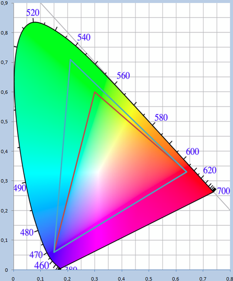

De ZR24w is redelijk vergelijkbaar qua specs, maar heeft net iets betere sRGB dekking en heeft native 8bit kleurdiepte, in plaats van 6bit+FRC.
Ik ben overigens ook benieuwd wat de Samsung S24A850DW dan gaat doen, die zal dan ook niet alleen maar concurrentie krijgen van de U2412M en ZR24w, maar ook van de U2410.
EigenschapDell U2410HP ZR24wDell U2412MSamsung S24A850DW

  • Kid Jansen
Kid Jansen
Krylinck schreef op woensdag 13 juli 2011 @ 15:51:
Daarnaast, fotograferen met een AdobeRGB-profiel voegt niet heel veel toe. Het is een extraatje. Als je bijvoorbeeld al niet in RAW schiet en optimaal belicht heeft AdobeRGB geen zin. Je denkt dan namelijk zo veel mogelijk informatie te verzamelen, maar je kiept tegelijkertijd een hoop overboord door in JPEG of onder slechte lichtomstandigheden te schieten. En ben je geen pro? Dan heb je waarschijnlijk ook geen printer die in aRGB kan afdrukken, tenzij je alles laat printen door een centrale. En dan nog: je ziet nauwelijks verschil, dus voor amateurs... Weet ook dat plaatjes op internet altijd getoond worden in sRGB en de monitoren van je klanten, vrienden of welke doelgroep je ook gebruikt vaak ook geen supermonitor hebben en dus alleen sRGB kunnen waarnemen. Daarnaast gaat het vooral om groene tinten die aRGB meer toont dan sRGB, dus er moet ook nog 'ns een hoop groen in je plaatje zitten wil je enig verschil kunnen zien. Kortom, er zijn veel kanttekeningen te plaatsen bij het fotografisch nut van een wide-gamut monitor.
Wil je aRGB wel (optimaal) benutten, zorg er dan voor dat je altijd in RAW fotografeert en juist, dus ETTL, belicht. Mocht je zelf alles verwerken, zorg dan hoe dan ook voor een printer die aRGB kan afdrukken.
Ik moet zeggen dat je vrij weinig toevoegt aan wat ik zelf al zei. Overigens zijn de coördinaten van rood en blauw zijn in beide kleurruimtes exact hetzelfde:
Afbeeldingslocatie: http://tweakers.net/ext/f/SyIXnGtzffWy3rwP6d12fkQA/full.png
[ Voor 4% gewijzigd door Kid Jansen op 13-07-2011 17:40 ]
  • Propheticus
  • Laatst online: 08:18
Propheticus
mlem
@Menesis:
Hier toont men een naar sRGB geconverteerde testafbeelding waarvan ze ook de originele aRGB versie als download aanbieden: http://www.digitalmasters.com.au/Monitor_Calibration.html
