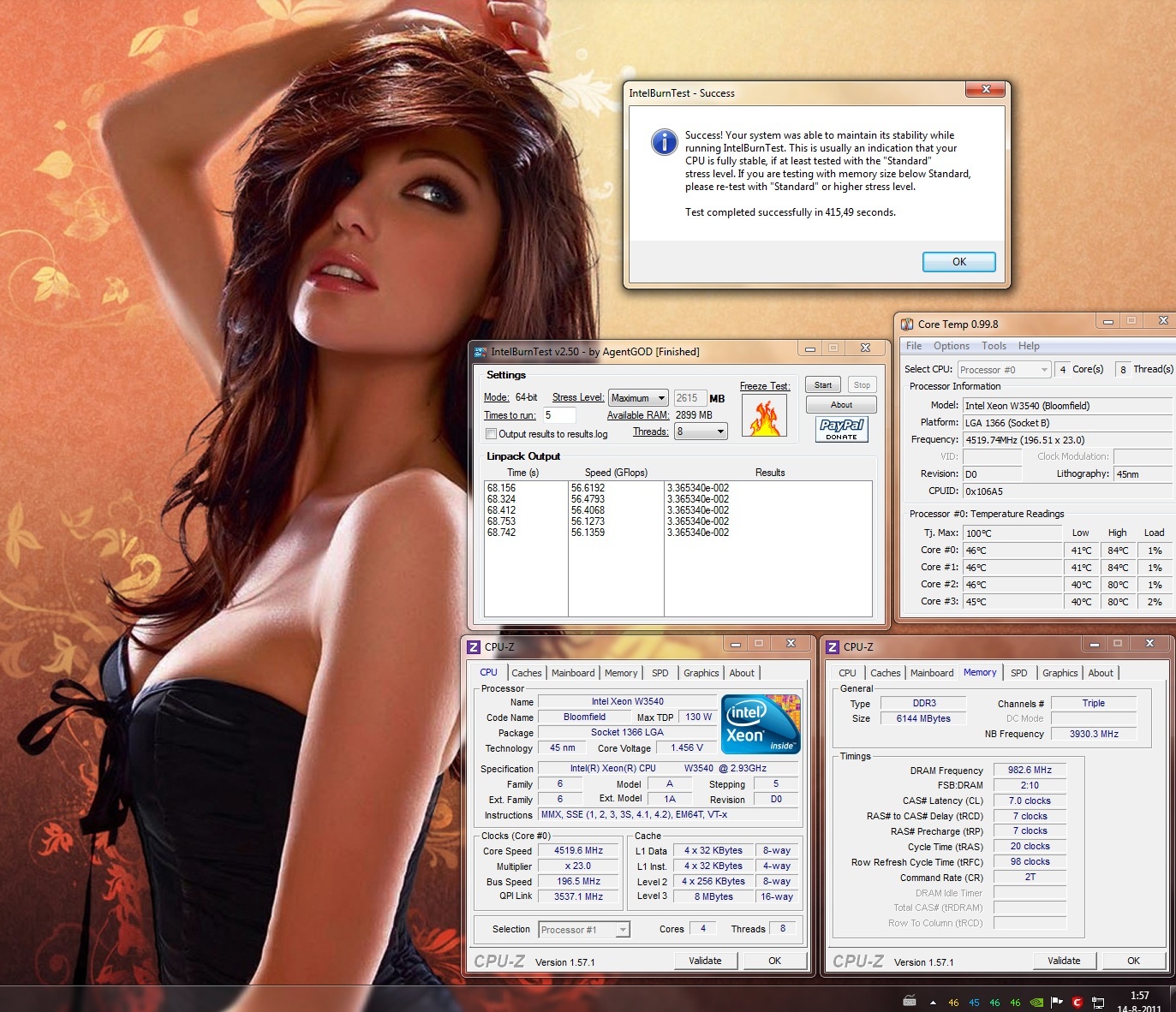

nb freq is je uncore, die kan gerust 4000 doen,
kun je die tRFC van 128 niet verlagen ook je CR op 1T zetten?

Ziet er prima uit, je kan wat vapo zegt nog de CR naar 1t zetten, maar die uncore voegt voor 24/7 niet zoveel toe... eerst maar eens een nette oc behalen, dan pas finetunen..

Ik hoef geen OC te behalen, ik wil gewoon op die 1600Mhz zitten, aangezien ik de temps van mijn Ram niet kan zien. ;)

HardCoreGamer schreef op vrijdag 15 juli 2011 @ 15:24:
Temps van mem reepjes zijn ook niet belangrijk, ga er maar van uit dat ze max tussen de 40 en 50 graden worden. 1T timings nog ff aan zetten dan ben je klaar..

En waar staat DRam voor?

das de sneldied van je geheugen : in cpuZ screen draait je mem op 802Mhz, is in werkelijkheid dan 1604Mhz.
millman schreef op vrijdag 15 juli 2011 @ 15:17:
Uncore 4000Mhz doet zo goed als iedere i7 lga1366 zonder enig probleem, zelfs op lucht.
En verbeterd ook de algemene performance van je setup,
ook duidelijk merbaar voor 24/7 gebruik, maar ook benches.
[ Voor 70% gewijzigd door vapo_chiller op 15-07-2011 15:54 ]

Je geheugensnelheid? Is DDR (=double data rate) geheugen, de snelheid die je ziet in CPU-Z moet je dus vermenigvuldigen met twee.

vapo_chiller schreef op vrijdag 15 juli 2011 @ 15:52:
again, niet waar.. niet iedere i7 doet dat.. en de meeste als ze het doen hebben er behoorlijke QPI voltages voor nodig..
voor die 1 % performance winst is het die inspanning niet waard, daarnaast is het voor deze user prima om hem op 2x dram snelheid te laten draaien...

Oke vandaar, ik ga zo weer eens de BIOS induiken. :)
Zelfs als je met overklokken bezig bent is dat het laatste wat je tweakt, zoals nakker al zegt, 1% performance voor al die moeite.. Je haalt er meer uit met een mooie oc..

Of te wel, geheugen zo laten?

Ziet er netjes uit, timings zijn goed ingesteld, maar alleen die 2T kan nog naar 1T, maar ook dat is maar 0,5% performance.. Je kan het gerust zo laten dus..

2t zo laten, uncore zo laten, timings mem speed zo laten, al die beetjes 1% komen samen tot paar mooie %tjes :P 8)7

als zijn mem zo gespecced is, dan is het maar de vraag of het strakkere timings kan, wss kan het op die timings alleen wat harder, het is gewoon valueram..
hij koelt maar met een Mugen.. lekker 0,05 V extra op de QPI zetten voor die hogere uncore terwijl hij die ruimte beter kan gebruiken om zijn cpu oc verder te brengen, iets wat veel meer toevoegt.
en daar weer dagen mee bezig zijn omdat het allemaal net niet werkt.. en je op het randje van stabiliteit zit, zowel met je mem als met je memcontroller.
dat zijn dingen die we doen als fanatieke overclockers, voor dat beetje extra's in de benchmarks.. voor 24/7... flauwekul..

Die gast gaat niet overklokken, dus ik zie die kleine paar procenten niet zoveel uithalen..

Ja ik wil alleen mijn CPU overclocken... Al mijn voltages staat op Auto, dus daar maak ik mij geen zorgen over. :)

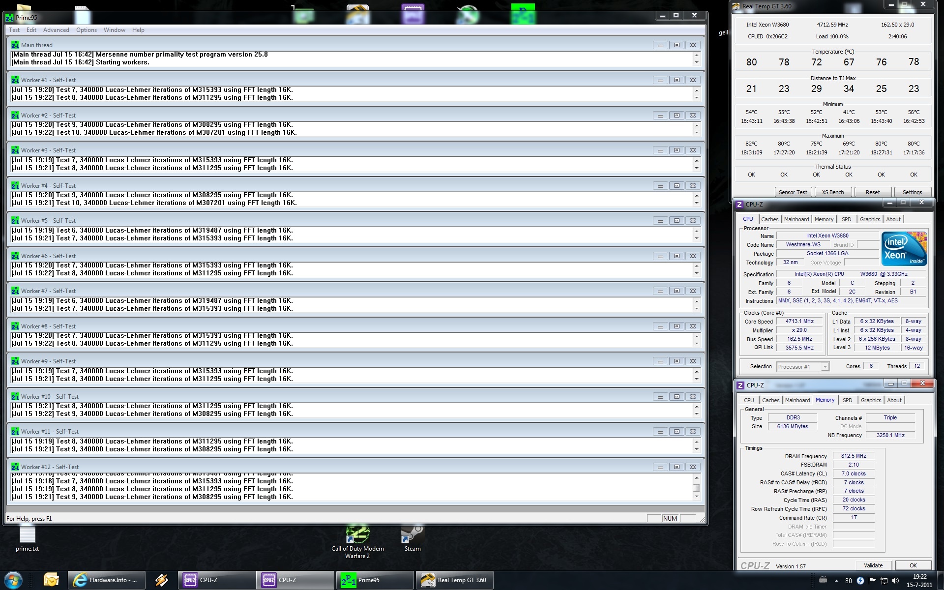

even een teaser van iemand die wel overklokt :
Afbeeldingslocatie: http://tweakers.net/ext/f/5rc99fYcKHmczLe2QuLGbgzN/full.jpg
mooi chippie millman ;) :9~ nogmaals everlasting gratitude _/-\o_
Vcore is even gegokt aan de hand van schaling nu 1,3875 in bios, fans van rads draaien nog op 1200 RPM en het is vrij warm in deze kamer. kortom.. er zit misschien wel een 4,8 24/7 in.. sandy bridge is voor mietjes ;) :P

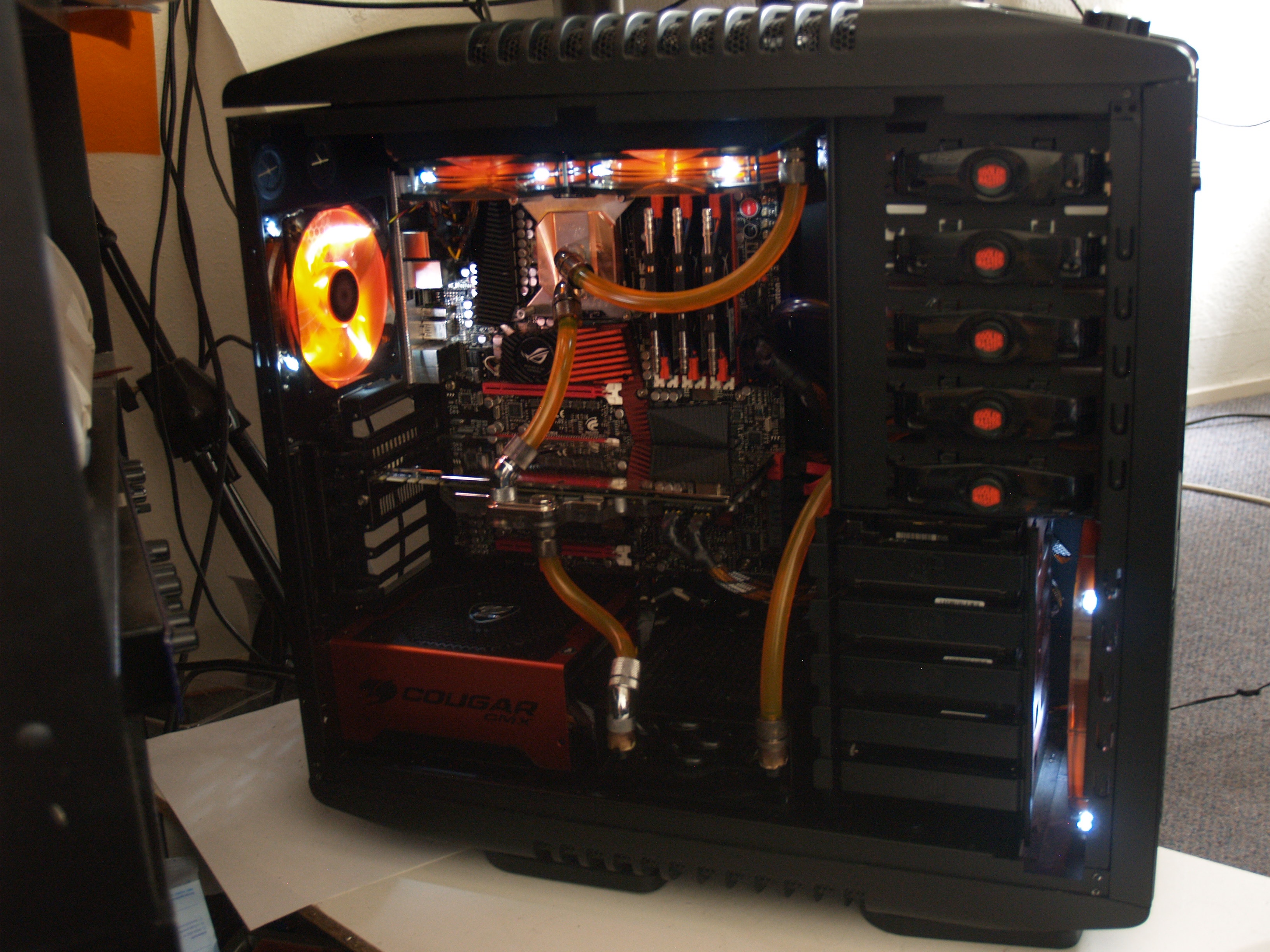

foto r3e en mem in systeem
[ Voor 3% gewijzigd door millman op 16-07-2011 01:03 ]
'Heb ik eindelijk mn kamer opgeruimd, is de wereld een puinhoop'
  • iApp
iApp
Say cheese
Die videokaart ziet er met weerspiegeling zeer strak uit! Ook je kleur keuze ziet er goed uit! :)
Helaas kan ik net geen ventilator boven mijn Mugen 2 plaatsen, écht op de centimeter te krap. (Heb de grootste Mid Tower case, de Corsair 600T)
Anders kun je 2 ventilatoren op de Mugen 2 plaatsen voor intake, en dan 1 op de Mugen voor outtake zodat de warmte zo naar boven gaat en de kast uitgaat. :)
An  a day keeps the doctor away.
  • millman
  • Laatst online: 26-09 18:57
millman
6708Mhz @ -185c
Mobo cpu en ram zijn deze week alweer verkocht, word nog mooier met een Z68 ud7 van gigabyte.. ga m googlen, echt een schitterend bord.. word alles helemaal grijs zwart oranje en koper :)

millman schreef op zaterdag 16 juli 2011 @ 01:02:
Ik weet niet wat je onder halfbakken setjes verstaat? zo'n thermaltake setje is niets nee, maar voor een cpu volstaat een 240rad, singlebay 450lt/u respomp, beetje slang en 4 fittingen. Leuk supreme hf blokje. Hoppa, i7 920 @ 4,4 op zeg 68c. Voor zo'n 170.- klaar. nog een 120 rad erbij en je koelt een 980 op 4,5 (70cmax) en een gtx580 op 900/2100 (60c max)... Totaal 330 euro kwijt bij mij dan.. (maar dan met 750l dualbay res pomp)
Even serieus .. ik was een goeie minuut stil en verbaasd de schoonheid van jouw pc aan het aanschouwen .. damn! Echt ..

Verwijderd schreef op zondag 17 juli 2011 @ 00:52:
Thnx, Heb er aardig wat uurtjes en geld in zitten (heb in anderhalf jaar 7 GPU series versleten, 5 procs, 3 mobo's en 4 voedingen. Om nu dit setje weer verkocht te hebben en met een aangepaste build verder te gaan.
Kast waterkoeling en grafische kaart blijven behouden, mobo, cpu en mem zijn net verkocht...
ff kijken of ik lol kan hebben aan socket 1155 OC :)

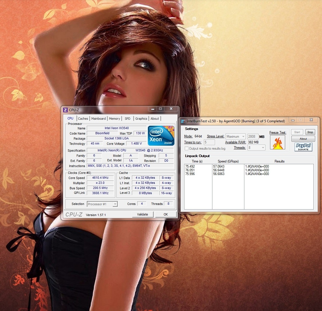

Anyway, so far so good:
4,6GHz IntelBurnTest
Helaas verloor IntelBurnTest de prioriteit in m'n processen na het maken van de screenshot. Moet die run dus overdoen. Max temp was 87 graden, vrij heet.
Heb de Vcore nog iets hoger gezet, QPI om te compenseren ietsje lager omdat ik denk dat dat wel gaat, en weer fingers crossed 'n goan..!
Edit: Helaas, weer BSOD :N Dus voltages omlaag, 1,45V Vcore en 1,4V QPI en kijken of 'ie 196,5x23 (4519MHz) wel trekt.
Edit: Dat wil wel lukken :)
4,5GHz IntelBurnTest
Morgen maar smijten naar de Linx Stable Club.
