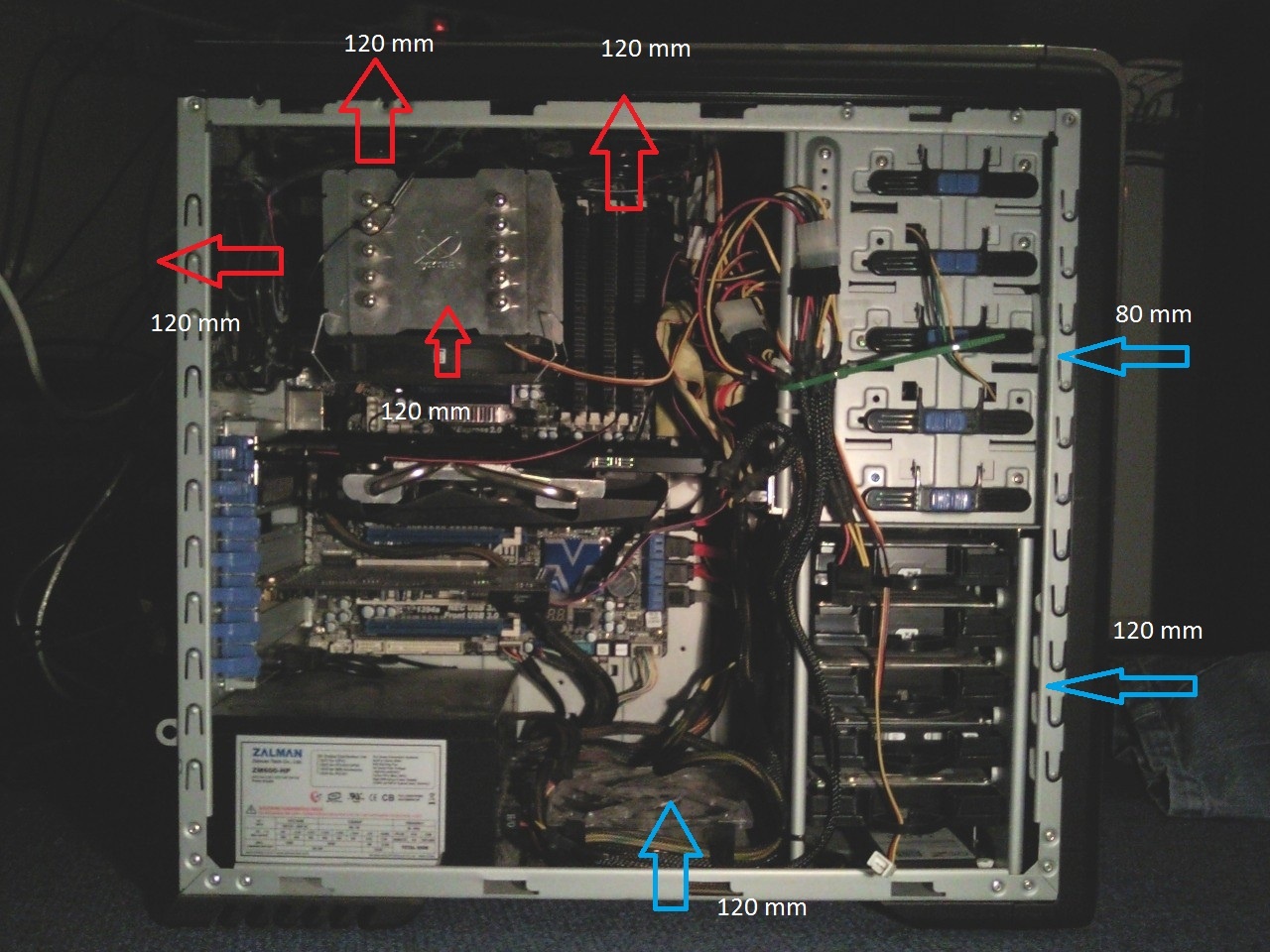

Zo... Even een rustmomentje voor de verhuizing... Ondertussen een PC in elkaar gezet voor een collega en iets extra's voor mijzelf uitgezocht.. :)
3x pricewatch: Scythe S-Flex SFF21F, 120mm
1x pricewatch: Scythe S-Flex 2000rpm, 80mm
Die moeten hopelijk alles toch even wat koeler maken... Daarna, als de tijd weer rustig is.. Verder met OC-en!

Ik zou graag mijn i7 920 iets harder willen laten lopen dan stock. Geen 5+ gigahertz, maar zo rond de 3.2 zou al ruim voldoende zijn. Nu is er wel een klein probleempje. Op stock, waar het dus nu op loopt, hangt mijn koeling ongeveer op zijn max.
Scythe mugen 1 met 1 12CM fan aan de onderkant, naar boven blazend.
CM690 met een sloot 12CM fan's (op alle plekken waar een fan kan zitten, zit een fan).
Intake is voor, onder en zijkant (3x 12CM + 8CM), outtake is boven en achterkant. (3x 12CM)
De lucht die uit de bovenkant van de kast komt, boven de cpu koeler dus, is echt snoeiheet. Bij stresstesten kan ik het metaalrooster boven de kast nauwelijks aanraken. Laat staan dat ik de koeler zelf aan kan raken. CPU temperatuur is dan al 60 graden. Ik weet dan in ieder geval zeker dat het koelblokje goed op de processor drukt omdat er hete lucht uit de kast komt.
Dit betekend ook dat ik niet echt veel ruimte heb om de processor nog sneller te laten lopen. Een kleine test naar 3GHz gaf wat BSOD's en temperaturen waar ik minder blij van werd.
Zou het handig zijn om een H50 te halen? (of andere prefab water koeler?) of moet ik gewoon wat prutsen met de ventilators?

een H50 is een waardeloze koeler.. als dat toch je budget is kun je beter voor een TRUE 120 of megahalem gaan..
overigens is 60 graden niet de max hoor.. tijdens stressttesten zou ik 80 graden als max aanhouden, dus je hebt nog best ruimte,
daarnaast loopt je cpu nu op stock voltage, en op dat zelfde voltage kun je je cpu nog een stuk harder laten lopen.
neem de tutorial in de TS even door en kijk eens of je daar iets verder mee komt.. want jouw beoogde snelheid is met gemak te behalen zonder al te veel moeite er in te steken..
voor verder advies zou je even je execte systeem specificaties moeten posten..

  • Clifdon
  • Laatst online: 14-11 14:11
M2M ik kan je wel eventjes een klein beetje helpen, allereerst de vraag hoe jij jou koelers aan hebt gesloten. fancontroller of niet? En wat voor koelers heb je er eigenlijk aan hangen?
Het kan niet zo zijn dat als jou koeling op max draait het rooster van jou CM690 niet meer aan te raken is. Dan is er echt iets loos met jou outtake. Ik heb zelf overigens verschillende tests gedaan met de fans in een CM690. Het bleek dat intake fans weinig tot geen nut hebben. Het enige waar je deze voor plaatst is omdat deze aanzuigen door een stoffilter een overdruk kunnen creeren in jou kast. Hierdoor komt er geen onnodig stof door kleine openingen. De fan in het zijpaneel kan er bij mij niet meer op maar deze had veel effect op de moederbord temperaturen. intake voor is leuk voor de HDD's maar op de CPU heeft hij echt marginaal invloed. en de intake onder word tegengehouden door de videokaart in de meeste gevallen dus daar ga je ook niets mee winnen.
Ik maak er weer een heel verhaal van maar wat ik zeggen wil is dat je boven in de kast de beste koeling moet plaatsen. Ik heb daar zelf een setje 2000RPM fans hangen. Als je zin hebt om de zaag/dremel in je kast te zetten (dat gaat serieus helpen) is het zaak om bij de naar boven blazende fans de honingraad structuur weg te slijpen. Hierdoor hoor je de fans over het algemeen ook minder.
Mijn 2000 RPM fans draaien op 1100RPM bij dagelijks gebruik. De rest van de koelers doen gewoonweg niets.
Mijn 920 draait nu rustig op 3,8Ghz. Ik heb versie 2 van jou koeler er op zitten.
Ga voor je begint met spelen met je settings wel even goed lezen over hoe je een I7 over moet clocken. Je kunt veel schade doen als je niet weet wat je doet. Lees bijv over hoe je de bclk moet gaan verhogen. op Teckzine (ik weet niet of ik die naam mag zeggen :$) staat een hele goede tutorial over de Core I7 echt jip en janneke taal zal ik maar zeggen.
succes er mee :)

Ervaring met OC'en had ik al wel, maar nog niet met iX processors. Mijn laatste setup was een Q9550. Toen was alles nog simpel.
Enfin, plaatje van de kast:
Afbeeldingslocatie: http://tweakers.net/ext/f/dO3cEQ3kufqwfJJzeKVMIOUU/full.jpg
Plus nog 1x 80 mm (intake) achter de processor en 1x 120 mm zijkant intake. De drie outtake fan's draaien op 1400 RPM, de drie 120 mm intake draaien op 1500 RPM. De 80 mm fannetjes draaien op 5V, de processorfan op 1500 RPM.
specs:
i7 920
Asrock Extreme 6
Asus HD5850 directCU
Creative X-Fi platinum
4 tal spinpoints, 2 WD's, 1 maxtor en een OCZ vertex.
Scythe mugen 1
Zalman MFC-3 fancontroller
Zalman ZM600HP
Nu trekt de machine idle al zo'n 180W uit de muur. Onder load condities wordt het stukken meer: 330W. Temperaturen zijn 65 graden voor de processor, 70 voor de videokaart. Best redelijk toch?
Ik heb gelukkig al wel het voltage van de processor kunnen verlagen tot 1V op stock snelheden. Dan wordt het ding al een stuk minder warm. De lucht die er bovenuit komt is nog wel vrij warm.
Over het dremelen, eigenlijk liever niet natuurlijk :). Ik snap dat de airflow er stukken beter van wordt, maar het gaat me weer een dag kosten om de boel uit te bouwen, te dremelen en opnieuw in te bouwen. Daarnaast voelt het niet alsof de kast de airflow enorm tegenhoudt. Er komt namelijk een redelijk strak windje uit de bovenkant.
En uiteraard zal ik mijzelf eens wat meer inlezen in het OC'en van i7's :)
