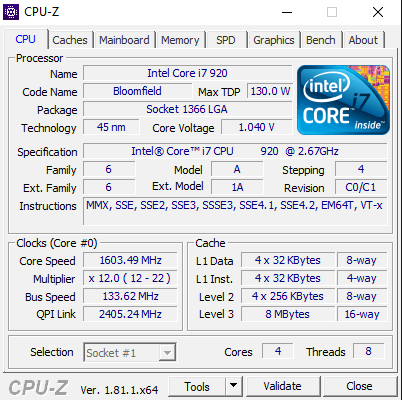

Sinds enkele maanden overgeschakeld van een i7 920 C0 @ 3,6 GHz naar een W3690. Deze loopt momenteel op 4,529 GHz @ 1,4V op een Gigabyte UD4P Rev 1.0. Ook mijn 6GB geheugen geupgrade naar 16GB (4x4GB - Triple Channel) en wat een verschil. Cinebench zit rond de 1050.
Voor 85 dollar op ebay echt een no-brainer. Systeem eind 2008 in elkaar gestoken en enkel de videokaart 2 maal geupgrade. 4850 - 5850 - 970. Kan bijna niet geloven dat dit systeem al 10 jaar oud is zonder bottleneck.
Wat betreft de comments voor mij, was eerst ook niet zeker of het wel ging werken gezien de verhalen over Gigabyte en Xeons op het 1366 platform. Werkt echter perfect op 2 dingen na;
- Systeem start niet/zelden bij een Baseclock boven 135. Zelfs onder 4 GHz geeft hij een blauw scherm. Met multi overclocken is echter geen probleem (unlocked) en draait soepel op 4,5 GHz (34 multi), zelfs 4,9 GHz was -prime- stabiel op 1,48V maar dat was me echter teveel.
- Boven de 4 GHz slaag ik er niet in om terug in de BIOS te gaan zonder een hard-reset door te moeten. Alles draait nu soepel op 4,5 GHz maar indien ik nu in de BIOS zou gaan en de PC opnieuw opstart dan valt hij 2 maal uit en start hij terug op op stock clocks. In de BIOS krijg je dan een overclock error. Zet je daarna gewoon de instellingen terug op 4,5 GHz dan reboot hij wel gewoon. Tot je daarna weer in de BIOS gaat. Herstarten en sleep zijn geen probleem wat dan weer wel onmogelijk was met mijn i7 920 eens die boven 3,6 GHz ging.
Al bij al een probleem waar ik zeker en vast mee kan leven daar ik nooit de BIOS in moet tenzij ik een nieuw OS installeer. Ik zit nu op W7 aangezien het bord problemen had met W8 'n up + sleep mode. Echter nog niet geprobeerd met deze CPU maar W7 geniet nog steeds mijn voorkeur.

Mijn computer heeft problemen, zie hier: PC loopt vast > herstart > game gedeinstalleerd
Grootste probleem lijkt nu dat ie (enkel in games) op vrij willekeurige momenten vastloopt. Bijvoorbeeld net: zat in een racespel (Life for Speed, vrij licht qua graphics en dergelijke) even alt-tab. Terug in het spel en hij liep volkomen vast. Enkel door startknop lang in te houden, kan ik dit verhelpen.
Nu wil ik alles gaan uitsluiten... te beginnen met mijn CPU.
Dit is mijn CPU-z info en ik kan dit niet echt lezen.
Enige dat mij opvalt zijn de variabelen bij 'cache'.
Afbeeldingslocatie: https://tweakers.net/ext/f/94Gq32auKfPiEFRaQlbhr8lh/full.png
