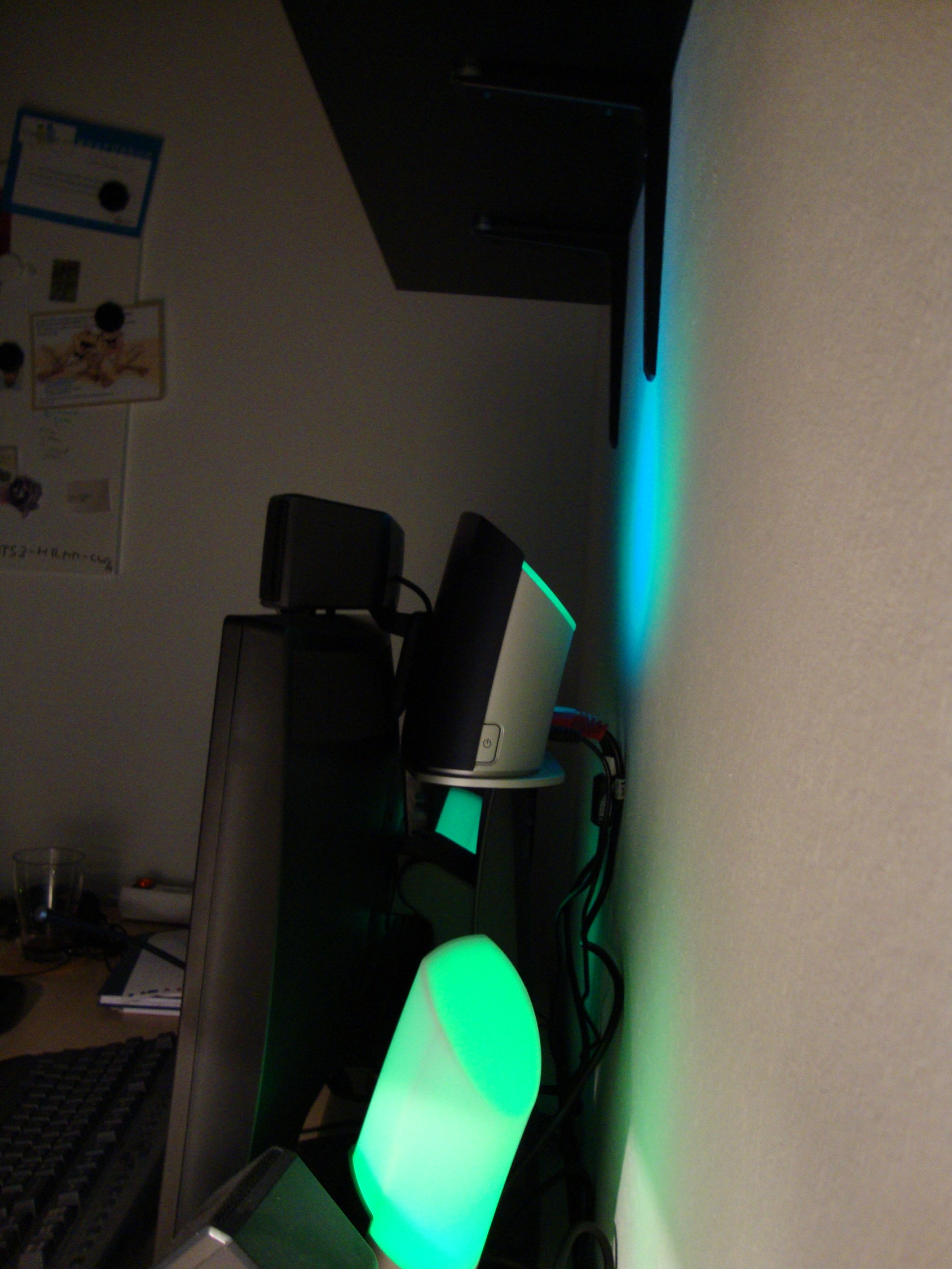

Ik heb de gaten van de TV-vesa positie zelf helemaal niet gebruikt want die zijn al redelijk onbereikbaar door geplaatste AMBX wall washer (zo ongeveer, niet mijn foto). Ik heb een schroef uit het chassis gedraaid en die gebruikt. Opletten dat je alles niet te vast draait en als je last hebt van een draaiende mount (heb ik geen last van maar de houder wil toch naar het zwaartepunt toe) dan is een (extra) rubbertje tussen houder en TV voldoende om deze op zijn plaats te houden.
