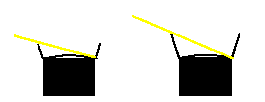

  • PowerUp
  • Laatst online: 12-11 17:12
Mijn visie:
Hoe groter/dieper de zonnekap, hoe beter, want dat houdt meer zonlicht tegen:
Afbeeldingslocatie: http://tweakers.net/ext/f/deKf7lQAhVStIiKIumrpxByd/full.png
Je kan dus meer tegen de zon in fotograferen zonder dat de zon direct op de lens schijnt. Alleen op een gegeven moment gaat de zonnekap in het beeld komen als je hem te diep maakt. En dat moment ligt ergens anders op een FF camera dan bij een APS-C camera. Dus kan je diepere zonnekappen gebruiken bij een APS-C camera met dezelfde brandpuntsafstand.
  • Valorian
  • Laatst online: 10:40
Ok, maar dat zou betekenen dat je met een standaard meegeleverde zonnekap bij een FF lens op APS-C niet meer flare krijgt dan op FF, alleen dat je nog minder flare kan realiseren met een andere zonnekap zonder last te krijgen van vignettering. Als dat het geval is dan vind ik reacties eerder hier als "je standaard zonnekap op de 17-40 is bij APS-C compleet nutteloos" nogal overdreven ;)
EDIT: Quote van eerder in dit topic "Die 'gratis' soepkom heb je dan op een crop-camera weer helemaal niks aan bij een 17-40, dekt amper het juiste bereik af. Het enige dat ie doet is lomp groot zijn en er voor zorgen dat je je lens nergens tegenaan stoot." ;)

Valorian schreef op dinsdag 08 maart 2011 @ 11:16:
Dat is waar, maar wel is het zo dat de flare relatief kleiner is bij een grotere beeldhoek natuurlijk. Dus op een 17mm FF is de flare met de standaard zonnekap identiek als op APS-C met de standaard zonnekap, maar op de APS-C foto kan hij wel hinderlijker overkomen. Maar de zonnekap is zeker niet nutteloos op APS-C inderdaad.
Voordat je je primes van andere zonnekappen gaat voorzien, op primes is het verschil minder evident omdat een 50mm hood ook écht voor 50mm gemaakt kan worden en een 17-40 hood maar voor 17mm. Doordat de hood al veel optimaler is valt er niet heel veel winst meer te behalen met je cropfactor. Ik zou in de 85mm 1.8 bijvoorbeeld geen tijd steken en voor de 50mm wordt het heel moeilijk omdat er geen 85mm is met een 52mm filter. De 85mm kap past wel op de 50mm MK1, en als FD kappen op EF passen (vast niet) dan kun je een lensdop van een FD 85mm nemen :)
[ Voor 28% gewijzigd door Makkelijk op 08-03-2011 11:28 ]

Juist niet. De pixels op een FF sensor zijn veel groter, dus worden er minder pixels bedekt door een stofdeeltje van gelijke grootte dan bij een crop sensor. Natuurlijk heb je wel een grotere kans dat er stofjes op komen omdat er een groter oppervlak is.
Mijn systeempjes ||_|| 50D + grip || EF-S 10-22mm f/3.5-4.5 USM; EF-S 17-55mm F/2.8 IS USM; EF 85mm F/1.8 USM
