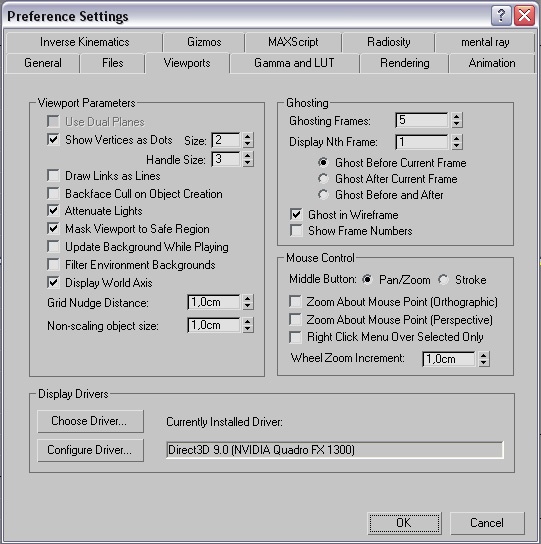

stevens20 schreef op vrijdag 07 oktober 2011 @ 10:00:
OK, ik ben er ook achter gekomen waarom de laptop gisteren helemaal flipte toen ik wat vaker op smooth drukte. Hij werd ontzettend traag en gaf sommige onderdelen in de tekening niet meer weer. en dat terwijl ik nog 2 gb ram over had en de cpu lag te slapen.
Max ziet mijn grafische kaart niet. Hij gebruikt mijn intel onboard ding.
Ik heb al even gekeken maar mijn nVidia gt525m staat niet in de lijst van supported GPU's.
Tijdens het typen van dit bericht sluit Max ineens af en krijg ik een error
Het gaat dus lekker vandaag! Misschien dan deze versie (2010) maar even verwijderen van de laptop en 2012 erop zetten.
Ga nou niet overhaast dingen uninstallen en installen, misschien staan je preferences gewoon niet goed ingesteld. In het customize-menu naar preferences, daar kun je instellen wat voor viewport rendering methode er gebruikt wordt (direct3D, openGL, hardware rendering etc.) Misschien staat daar gewoon iets fout.
Afbeeldingslocatie: http://tweakers.net/ext/f/8fQNOLKGAjxWwjViD25iojRs/full.jpg
Viewports-tab dus en daar onderaan.
