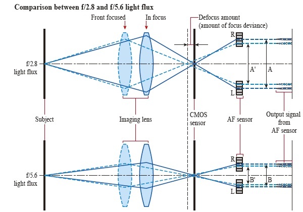

Dat een f/1.4 trager focust dan een f/2.8 lens is niet zo gek, omdat de scherptediepte veel kleiner is en dus de nauwkeurigheid van groter belang is.

Universal Creations schreef op vrijdag 07 oktober 2011 @ 14:11:
Tja, een 70-200 f/2.8 op wat meer meters afstand heeft echt niet meer scherpediepte maar doet het dan toch echt heel anders dan de 50mm. Het is imo echt de motor die gebruikt wordt die het verschil maakt.

Maar de AF sensoren zijn gemaakt op f/2.8 en alles wat een groter diafragma heeft valt deels buiten de sensor, waardoor focussen moeilijker wordt. Ik zal even een plaatje zoeken wat mijn idee ondersteunt (weet het namelijk ook niet meer exact...). AHBdV had daar ooit een mooi plaatje van.

Even een plaatje uit dit Canon 1D4 document
Afbeeldingslocatie: http://tweakers.net/ext/f/avCackU4GIlnhI4OyFlzy9yC/full.jpg
Je ziet dat de AF-sensoren voor f/2.8 verder uit elkaar zitten dan die van f/5.6. Dit heeft als gevolg dat de sensor met f/2.8 een groter verschil ziet tussen in focus en uit focus. Maar bij bv. f/2 heb je een nog wijdere AF-sensor nodig welke nog nauwkeuriger zou werken, maar welke te groot zou worden om te kunnen plaatsen. Dus f/2 zal met een f/2.8 AF-sensor geen enkel voordeel opleveren, behalve dat het lastiger is om de focus precies goed te leggen (er moet geïnterpoleerd worden).
Correct me if I'm wrong, dit is wat ik er van heb begrepen.
