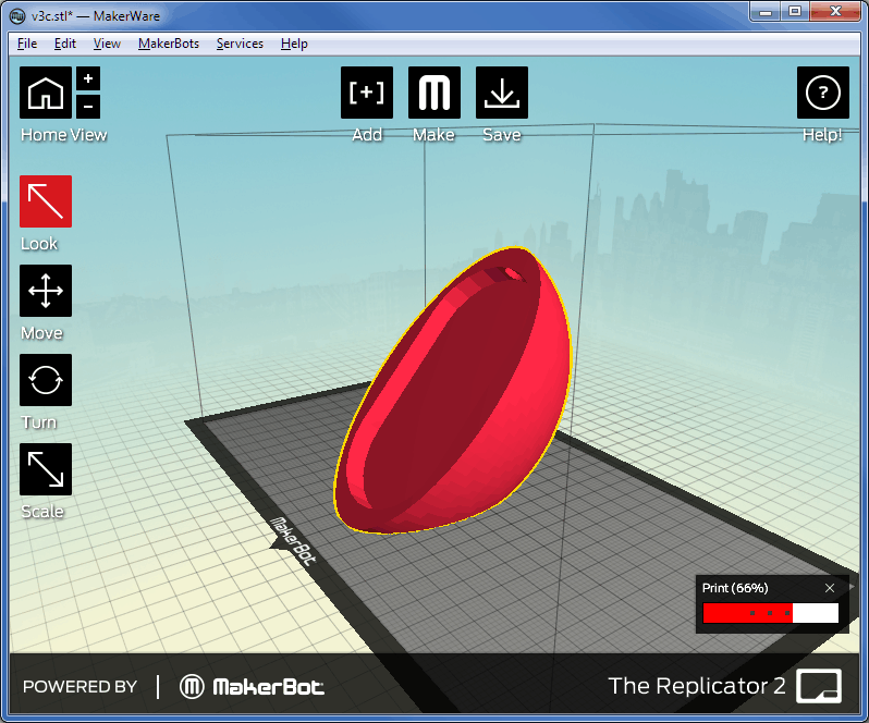

ik heb die .stl file uit tinkercad naar een vriend gestuurd om te printen en hij mailde deze foto.. neem aan dat hij die support erbij getekend heeft... zal het is aan hem vragen, ik heb er nog de ballen verstand van.
anyway.. bij het verwijderen van het 'eindprodukt brak er 1 voetje af.. :D
* update.. hij heeft handmating IN tinkercad de file aangepast met een support, gebruikt normaal 'inventor'

Voor de mensen die vroegen naar hoe dat windmolentje eruit zou zien even een paar lager mounts geprint met de faberdashery die ik over had zodat ik deze op de stok kon steken.
Afbeeldingslocatie: https://lh4.googleusercontent.com/-yX5eFN5wNA0/Ucf3dl4duhI/AAAAAAAAEgs/HOvGDVdvskQ/w506-h284-o/DSC_0050.jpg
Wachten op een nieuwe rol wit voordat ik verder kan, de bladen kosten 15 meter PLA per stuk, dat gaat redelijk hard.
