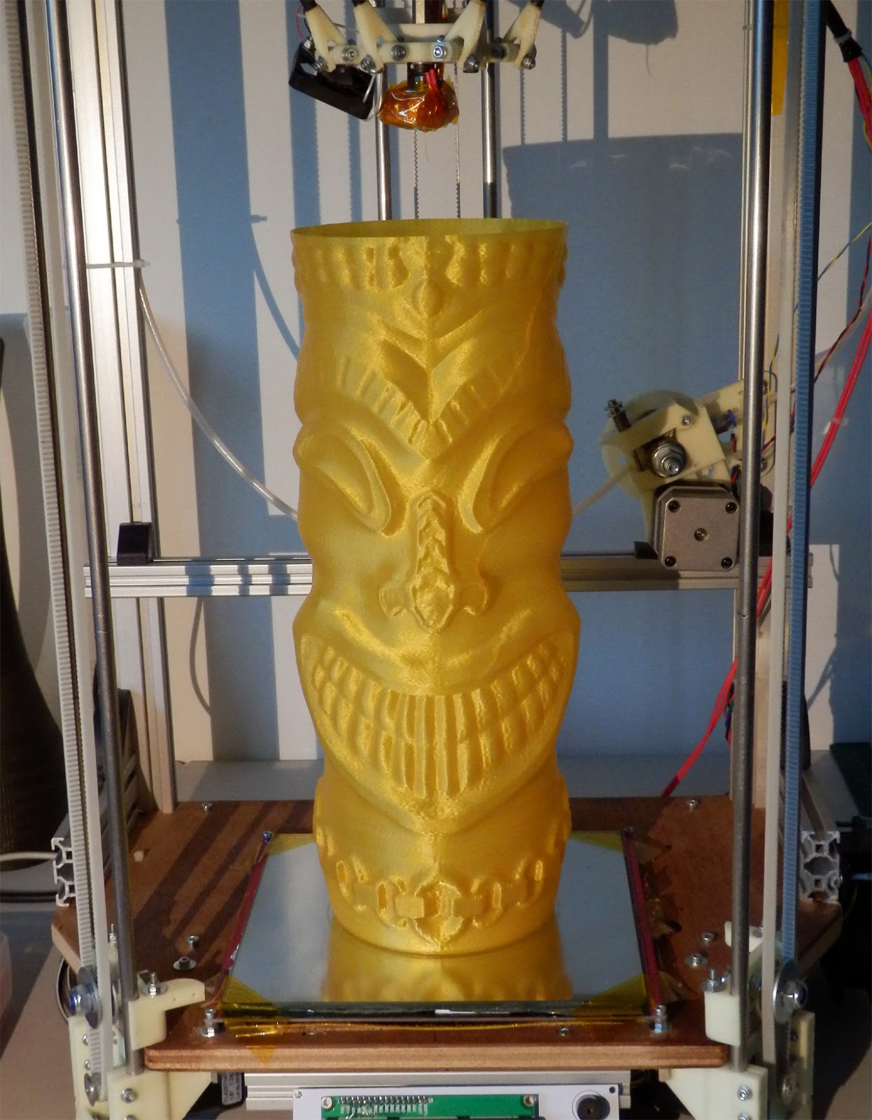

Ik heb ook -veel- uren in mijn Prusa Mendel gestopt, en dat is een redelijk proven design dus wat dat betreft kan ik je geen ongelijk geven. Maar na het zien van de prints en de printer van bijv deze meneer: http://richrap.blogspot.n...lta-3d-printer-build.html (stukje scrollen) was ik overgehaald :)
Afbeeldingslocatie: http://3.bp.blogspot.com/-N0wywMYM9GA/UTtvGB4xPNI/AAAAAAAACqE/6_lxPtZDSh0/s1600/Tiki_print_end.jpg
Prachtig toch? :)

Yep, dat was de oplossing. Ik zou je bedanken, ware het niet dat ik het zelf per toeval al had uitgeprobeerd 45 minuten geleden :)
  • hood
  • Laatst online: 16-11 05:48
Mooi dat je er zelf al uit bent gekomen. Goed dat je nog even vermeld dat dat de oplossing is.
Never fall in love with your own design!
  • Milosonator
  • Laatst online: 17-06 15:51
mux schreef op zondag 09 juni 2013 @ 21:46:
Het is inderdaad jerk. Voor de rest: Als je dingen modelleert met een heel dunne wand, kan je het beste met een wanddikte van 0 modelleren. Dus een enkele laag in het model zonder echte dikte. Dat is ook hoe de meeste vazen en dergelijke worden gemodelleerd. (correct me if im wrong!)
Tweakblog, voornamelijk over 3d-printen
Milosonator schreef op zondag 09 juni 2013 @ 22:01:
Best lastig met iets als Solidworks. Dan moet je met surfaces gaan werken o.i.d.
  • mux
  • Laatst online: 04-11 10:40
mux
99% efficient!
In Catia (waar ik in werk) kun je gewoon met surfaces werken. Het probleem is vooral dat STL een redelijk onhandig formaat is om dat soort spul in te proppen, converteert niet altijd goed. IGES of STEP werkt beter, maar dat ondersteunt repetier niet.
Nu dat ik eindelijk dunwandige zaken kan printen, ga ik even experimenteren met hogere temp en iets hogere extrusion multiplier in de hoop dat de lagen wat beter aan elkaar fusen. M'n laatste print delamineerde toch net wat te makkelijk om echt solide te noemen.
[ Voor 34% gewijzigd door mux op 09-06-2013 22:43 ]
mux schreef op zondag 09 juni 2013 @ 22:42:
In Solidworks kan het ook, maar het is niet echt de makkelijkste manier om zoiets te doen :)
