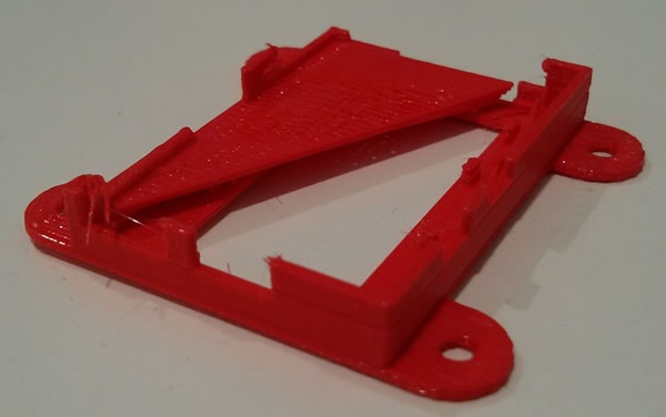

Heeft iemand een suggestie hoe ik mijn randjes beter kan krijgen? Zijn nogal inconstant.
Afbeeldingslocatie: http://i.imgur.com/bKZlvgTl.jpg
(beetje wazige foto, camera wilde niet focussen)

Meer retraction lijkt mij een goede optie om te proberen, wat zijn nu je retraction settings (en nozzle/filament diameter).

1mm rectraction om 30mm/s met 0.35mm nozzle en 2.92mm filament. Z-axis retraction is 0.4mm met 50mm/s

thehawk007 schreef op maandag 18 maart 2013 @ 12:28:
Probeer eens iets meer retraction. Zeg 1.5mm of zelfs 2mm. Zelf heb ik 2mm op 20mm/s, maar omdat mijn extruder dat niet helemaal aan kon (steps skippen) heb ik in de firmware de e-acceleratie naar 1500 mm/s/s gezet (dit stond standaard op 2000 mm/s/s).
Dus probeer eens 2mm retraction met dezelfde instelling. Als dat niet gaat misschien lagere snelheid. Mocht dat niet gaan verlaag dan de acceleratie iets.

Met welke snelheid heb je dit geprint. Dit lijkt me namelijk eerder een overshoot, dus het doorschieten van de nozzle nadat hij de bocht om gestuurd is. Kan te maken hebben met massa of met snelheid.
Je kan de acceleratie lager zetten, hij begint dan eerder voor de bocht met afremmen en heeft hij minder overshoot. Of de massa van je onderdelen verlagen. Een keer heel langzaam printen kan ook helpen.
De onderdelen die ik bv voor jouw heb geprint zijn op snelheden geprint van 30 mm/s in plaats van bv 50 of 80 mm/s.
Minder voor de hand liggend kan de flow snelheid zijn, dat je dus te veel plastic extrudeerd. Dit zie je op de rechte stukken hast niet maar dit zou je in de bochten wel kunnen zien. Kijk even of je midden in de print aan de binnenkant van de bocht kan kijken. zit daar ook een teveel aan plastic kan het dus ook teveel plastic zijn.
retraction fouten zie je meer terug in het midden van een vlak en op semi random punten van het beginnen en eindigen van een laag en niet in de bochten aangezien hij deze in 1 beweging maakt.
Z as retractie doe ik liefst helemaal niet, maakt het printproces onnodig langzaam en trekt alleen maar meer draden......

Dan ga ik zo zonder z-axis retraction printen. Zal de acceleration ook iets lager zetten, staat nu op 3000mm/s². 2000 een goed startpunt of moet het nog lager? Wat ik ook al heb geprobeerd is perimeter snelheid lager zetten, help wel maar het is nog steeds zichtbaar.

ja dat is een beetje zoeken. Ik weet zo niet eens meer waar ik hem op heb staan. tis de gulden middenweg tussen snelprinten en lelijke hoeken :D. aangezien je het in de firmware moet aanpassen heb ik een keer mee zitten fiddelen en daarna altijd zo gelaten.
Mocht ik het neit mooi vinden dan print ik langzamer of ik pas de hoekjes aan en maak er een radius van. maar dat kan vaak alleen met eingen bestanden :D

haha okay, dan ga ik ook maar eens wat tweaken daarmee :P
Wat me opvalt is dat honeycomb filling echt enorm sterk is, zelfde fillrate met rectilinear kon ik met gemak overbreken maar met honeycomb kostte het toch wel wat meer moeite
Edit: Kwaliteit is iets verbeterd, niet bijzonder veel. Ga nog wat tweaken. Ik zie dat slic3r ook acceleration control heeft, is dit gewoon hetzelfde als de acceleration als in je firmware (behalve dat je bij slic3r perimeters/infill ook nog kunt aanpassen)?

volgens mij is dat de beweging tussen het printen in slic3r. Maar ik heb er nooit echt op gelet. Ik heb een aantal standaard profielen die ik in repetier kan gebruiken.....
maar zet em es extreem laag dan kun je resultaat zien. Ik heb in het begin in de firmware de acc heel laag gehad en ik moest toen eigenlijk wel heel hard lachen. heel raar effect omdat je echt het opstarten en afremmen ziet en hoort.

Het zit waarschijnlijk er in dat ik een Z-Wobble heb. Is me verteld op het IRC. Moet deze printen: http://www.thingiverse.com/thing:20147 . Ook zijn mij T2.5 of GT2 belts aangeraden, heb nu T5. Moest nu prioriteit op die wobble zetten :)
Hier een plaatje voor wat er aan de hand is (beter dan die andere):

in dit plaatje is dat inderdaad wel te zien dat je daar last van hebt. Gaan je draadstaal assen behoorlijk heen en weer als je de printer op en neer laat bewegen? Normaalt gesproken heb je namelijk amper last van wobble met dit systeem.
Je kan proberen die wat recht te buigen als ze krom zijn. Die overbrenging die ik je heb meegegeven helpen niet hierbij omdat dat een vast verbinding is. Je zou hiervoor eentje kunnen printen dan heb je wat speling
Het mendel90 en vele anderen hebben namelijk door de stugge constructie amper last van wobble. Mits je draadstaal wat bewegings vrijheid heeft.
Kies er in ieder geval niet voor om je draadstaal aan de bovenkant op te sluiten dat maakt het namelijk meestal alleen maar erger

Ik heb hier ook last van gehad en ik had het idee dat het strakker zetten van de timing belts iets hielp. Ik zou zeggen probeer het eens.

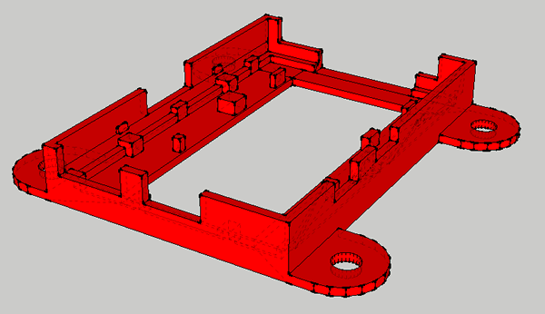

Ik heb een probleem met het printen van een modelletje en krijg het niet opgelost. Hopelijk weet iemand hier de gouden tip.
Ik heb een case voor de Raspberry Pi gedownload en wat aangepast in Sketchup. Mijn aangepaste versie print niet meer goed.
Zo zou het model geprint moeten worden;
Afbeeldingslocatie: http://tweakers.net/ext/f/5RKRq3QYPYtiv5outElcdkXq/medium.png
Maar zo komt hij er uit
Afbeeldingslocatie: http://tweakers.net/ext/f/BQ1yGfEQcI6P58D8vr47bjYU/medium.jpg
Er wordt plots een vlak bij gemaakt die een deel van de bovenkant afdekt. Dit vlak zie ik niet in Makerware (de ontwerpsoftware bij de printer), in ReplicatorG noch in Slic3r. Als ik met supports print worden er ook netjes supports voor dat deel geprint, dus om de een of andere reden zit het wel echt in de gcode, doch zie ik hem niet in de viewers.
Ik heb alle lijnen rondom het probleem gebied al eens weggehaald en opnieuw getekend, maar het probleem blijft bestaan.
Iemand enig idee waar het fout zit? Hier de STL; http://we.tl/d2bsTMkutN

Heb je geprobeert de geëxporteerde STL van Sketchup te repareren in Netfabb? Anders doe ik het wel even snel, momentje :)
Edit: Ok staat nu open in NetFabb, inderdaad errors, ik fix ze even.
Edit: Is nu gefixed, heb de STL al bekeken in een STL viewer en ik zie geen afwijkingen, probeer anders voordat je hem print de G-Code te bekijken (repetier-host heeft een G-Code viewer ingebouwd).
http://we.tl/4ais319ByO

Dank je wel Indra!
Zal vanmiddag nog eens printen om te zien of het verholpen is
Netfabb kende ik nog niet, zal die ook eens bekijken.
Is dit ook iets dat ik in Sketchup kan repareren? Ik vrees dat er gewoon ergens iets niet goed aansluit? Zou vervelend zijn als ik nu geen aanpassingen meer kan maken zonder Netfabb.
Ik ben nieuw in het 3D-print gebeuren dus G-code lezen is denk ik nog een stap te ver, maar zal eens proberen er wat van te begrijpen :D

G-Code hoef je niet te lezen, dat zijn alleen maar codes. Wat ik bedoel is dat je de G-Code (hier staat in wat de printer daadwerkelijk doet) kunt omzetten naar een 3d object, ofwel de code "viewen". Die overhang van je zou daar zichtbaar op moeten zijn.
Om het te voorkomen zou ik niet weten wat je moet doen, enige wat ik kan vertellen is dat je goed op moet letten bij slic3r, hij zegt je meestal als er wat mis is (object contains hole at 00,0000 enz, of object contains overlapping perimeters at blabla). Probeer dan ook voordat je gaat printern eventjes de G-Code te viewen als je een error krijgt. Slic3r probeert namelijk deze errors te fixen, maar dat is bij mij tot nu toe nog niet gelukt.
Aanpassingen kun je zeker nog maken, gewoon je sketchup file aanpassen en weer exporten en eventueel repareren als de G-Code fout is.

frickY schreef op dinsdag 19 maart 2013 @ 09:34:
Op http://gcode.ws/ kun je de gcode visualiseren en een goed idee krijgen wat er daadwerkelijk naar de printer gestuurd wordt.

Zer0 schreef op dinsdag 19 maart 2013 @ 09:52:
Handig! Ik zie het probleem daar inderdaad ook.
Inmiddels de gratis versie Netfabb Basic gevonden en die geeft ook een groot rood uitroepteken en wat rode gebieden in mijn model, maar die rare flap zelf niet.
Eens proberen om de gcode met iets anders te genereren dan met Makerware (die gebruikt Makerbot Slicer), wellicht dat het dan we verdwijnt :9
//Edit
Probleem gevonden. Twee blokjes waren aan de achterzijde half-dicht. Raar ik dat niet eerder zag in X-ray. Maar in ieder geval weer 2 handige tools erbij!

Hmm, kan iemand mij een raadsel verklaren ??
Ik ben deze aan het printen, tot aan de dragers (lagerhalter.stl) gaat alles prima, alleen hier begint het raadsel dus.
Aangezien een foto meer zegt dan 100 woorden:
Afbeeldingslocatie: https://lh3.googleusercontent.com/-9nF8nZmVICc/UVmI3ODnXoI/AAAAAAAABIg/H93cde5Iq9o/s300/fout1.jpg
Als je op Thingiverse kijkt zie je dat ik dit verwacht:
Afbeeldingslocatie: http://thingiverse-production.s3.amazonaws.com/renders/8c/dc/7b/22/20/lagerhalter_preview_featured.jpg
Ik blij dat hij hem geprint had, maar toch wat verbaasd toen ik hem wilde gebruiken, het is schuin. Opnieuw aanzetten dan maar, voor alle zekerheid de stl door netFabb gehaald, opnieuw aanzetten en hij gaat bij layer 26 gewoon weer opzij ! Een derde poging gaf hetzelfde resultaat op exact dezelfde plek.
Afbeeldingslocatie: https://lh6.googleusercontent.com/-Oq2EOdFGWps/UVmI38XvtPI/AAAAAAAABIo/icMh6rwUsps/s800/fout2.jpg
Ondertussen staat hij voor de vierde keer te printen, ik zit nu op de helft en hij lijkt wel goed te gaan nu, reden hiervan zou kunnen zijn dat ik het object voor het slicen 90 graden heb gedraaid.
Iemand een 'oh-ja, wist je dat niet' moment voor me ??

Bekijk de gegenereerde g-code eens in een viewer (http://gcode.ws/ bijvoorbeeld) om te controleren of het aan de code of de printer(-firmware) ligt.

indd even checken of het een skip is in de Gcode ofdat de printer misschien een stap skipt. als je het bject nu een kwartslag draait kun je kijken of hetzelfde effect optreed in de dezelfde richting

WeeDzi schreef op dinsdag 02 april 2013 @ 12:19:
Zou dat niet erg toevallig zijn, dat hij tot 3 maal toe op exact dezelfde plek skipt ?
Grappig is, ik heb hem 90 graden gedraaid en hij print gewoon zoals het hoort.... schiet mij maar lek >:)

Pixelmagic schreef op woensdag 03 april 2013 @ 19:00:
welkom in de wereld die 3d printing heet ;)

Ik zie heel even door de bomen het bos niet meer. Ik ben inmiddels in het bezit van een mooie mendel90 van nophead. Welke mooie prints maakt, nog beetje spelen met de settings. Het probleem is het volgende:
Ik heb de instellingen van skeinforge (SFACT) aardig in lijn met de printer. Ik kan dus vanaf een STL printen. Nu kan ik ook een object in Solidworks maken en exporteren als STL. Daartussen zit nog een stap die ik mis. De STL uit Solidworks staat niet altijd met de meest gunstige kant boven/beneden. Hoe zorg ik dat de orientatie goed komt. En hoe kan ik meerder parts tegelijk printen. Via skeinforge kan ik wel meerdere keren hetzelfde printen, maar een set van parts lukt nog niet.
Ik google en kom op blender en netfabb basic. Blender lijkt me meer een 3d render programma. Wat gebruiken jullie voor de bovenstaande workflow?
  • India Sierra
  • Laatst online: 21:36
India Sierra
Inspiratiebron Picobello BV
Repetier Host heeft een ingebouwde functie daarvoor, rechts bij je objecten tray. Bij netfabb zit er ook ergens een rotate optie.
