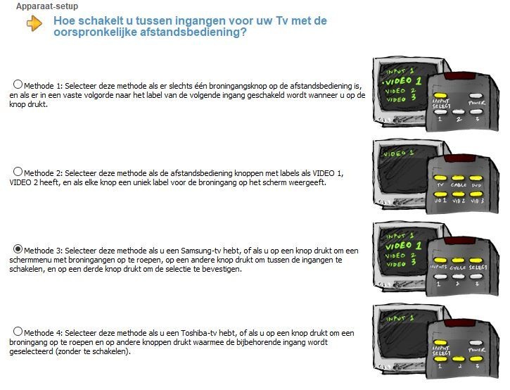

Heb hier een Harmony 655. Sinds vorige week een andere tv gekocht, LG 43UK6400.
Nu gaat schakelen tussen inputs 8 van de 10 keer goed, af en toe gaat hij nog de mist in.
Harmony
Als je bij de TV op input drukt opent er een input venster, deze staat standaard op het 'kruisje'.
En de volgende ingangen: Live TV, HDMI 1, HDMI 3, Media share, Alle ingangen.
Via de originele ab kan je met knop naar beneden wisselen en met de Ok knop bevestigen.
Heb nu bij beide activiteiten een extra knop ingesteld voor de optie 'Input'.
Iemand hier ervaringen mee? Mijn vorige tv werkte altijd foutloos.

Slaat hij ongebruikte inputs over?
  • Harmen
  • Laatst online: 16:22
Harmen
@ikweethetbeter Nee normaal niet, deze zijn dan meestal grijs.
Wat het vreemde is dat ik het niet kan reproduceren.
Hdmi 1 - Chromecast
Hdmi 3 - Humax
Wat ik af en toe ervaar is dat hij een input te vroeg schakelt, via help is dit helaas niet op te lossen.
HDMI-cec heb ik uitstaan, anders had ik geen geluid gehad. Geluid stuur ik nu door via spdif naar mijn soundbar.

Staat HDMI-CEC toevallig nog aan op je nieuwe tv? Zet dat eens uit en probeer het dan nog eens!
  • Harmen
Harmen
@ikweethetbeter Dank voor de tips, mijn type LG TV is van Mei dit jaar, was nog niet te vinden in de LG database, denk dat ik de voorganger van mijn model zal moeten kiezen. Mis namelijk onder apparaten optie de knop HDMI 3. Als ik op de AB op HDMI 1 en HDMI 2 druk schakelt de tv op de juiste input.
Denk dat die knop dan ook gebruikt kan worden voor het wisselen van kanaal. :)
Kwam ook de optie 'Quick Access' tegen, je kan dan functie koppelen aan een numerieke toets, lang indrukken voert dan een actie uit, echter kan je maar eenmalig een toets toewijzen.
Edit, na wat googlen kom ik erachter dat enkel de 43UF6400 in de database staat, dit is een ouder type met maar 2 hdmi input ipv 3. :+
https://tweakers.net/pricewatch/compare/778533;1173567/
(rechts mijn type, links vorig model)
Zal de andere type tv eens proberen, zal dan hopelijk wel een hdmi 3 input hebben.
Edit2, 43UJ630V gekozen. Nu werkt alles naar behoren, ook gaat het wisselen van kanaal sneller.

Heeft iemand ervaring met het fixen van Source inputs?
Dit zijn dus inputs die beginnend vanuit een start positie een aantal stappen nodig hebben, alsof je met de source button door de beschikbare inputs wandeld.
Enkele hebben dus een afwijking van 1 en dus werken ze niet en wilde dit graag zelf proberen te fixen ipv weer Harmony Support te vragen.
Afbeeldingslocatie: https://i.imgur.com/1F3bbGO.png
/edit:
Nou zeg krijg het niet fatsoenlijk werkend.
Baal er al een beetje van dat ik voor elke aanpassing richting Logitech Harmony support moet, dat alleen al is een reden om de remote weg te doen.
Ik wacht even de komende werkweek af waar support mee komt. Nu is de situatie hier ook dat ik niet persee nog een Harmony nodig heb dus wellicht gewoon maar in de verkoop doen.
[ Voor 31% gewijzigd door schumi2004 op 08-09-2018 16:54 ]
