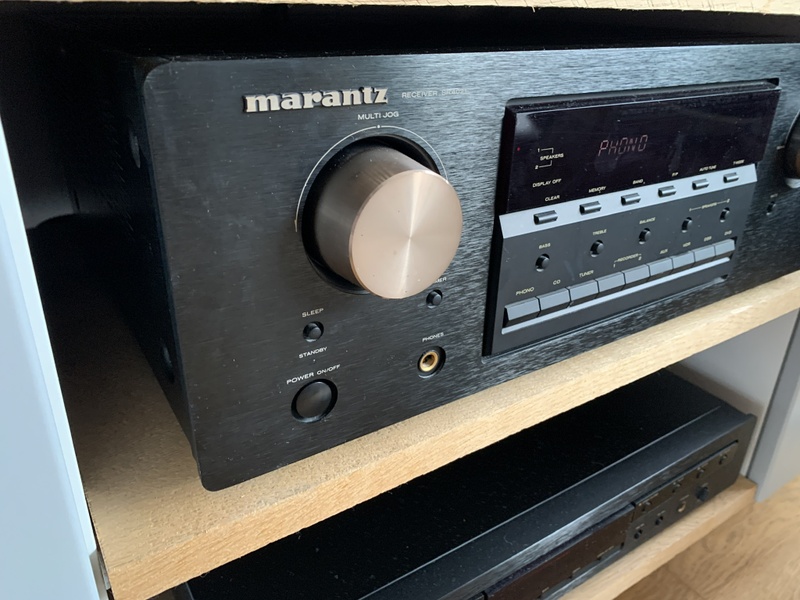

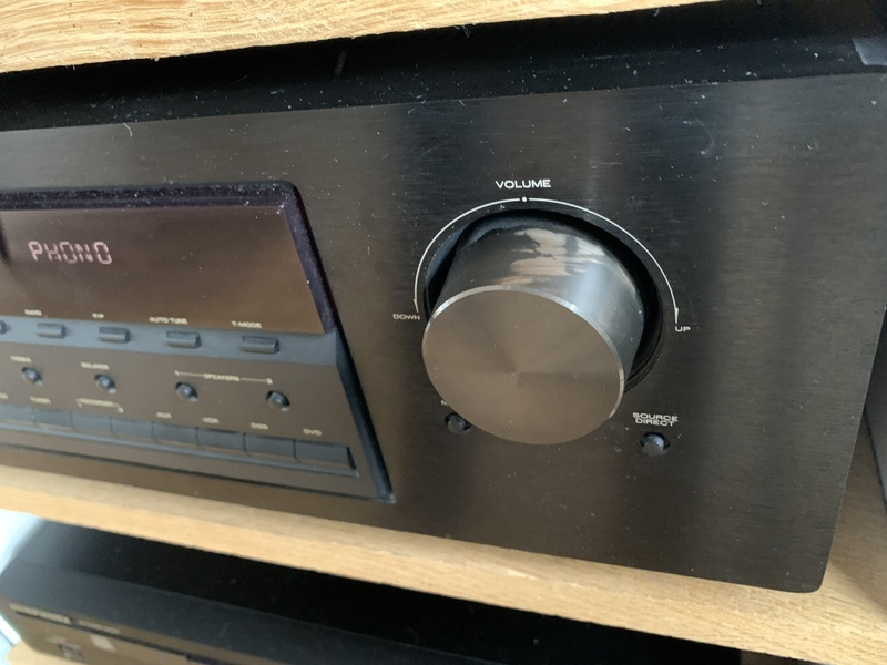

Sinds jaar en dag heb ik een SR4021 naar volle tevredenheid. Gebruik deze in combinatie met een Marantz CD5001 CD speler en een Denon platenspeler. Heb er een setje Klipsch luidsprekers aan hangen die op de nominatie staan om te vervangen worden.
Maar al jaren geleden heeft de verf losgelaten van beide knoppen.
Afbeeldingslocatie: https://tweakers.net/i/Hmt7VQXHatBhRJ0qQrUMtQSffE8=/800x/filters:strip_icc():strip_exif()/f/image/ZYLf0Zf2Xz07U49G4c8ES6E1.jpg?f=fotoalbum_large
Afbeeldingslocatie: https://tweakers.net/i/jO1HE7pClbKUUPCOFfrpywy4liI=/800x/filters:strip_icc():strip_exif()/f/image/C2jC26knSBTWTuRDiVWuvbro.jpg?f=fotoalbum_large
Iemand een idee hoe dit te fixen of opnieuw te verven? Zijn er bedrijven die dit doen?

Als het inderdaad verf is dan zou ik de knop er af halen, helemaal schoonschuren en blank als ie is weer er op zetten. Veel mooier! Zelf gaan spuiten gaat niet lang volhouden weet ik uit ervaring, als je vaak met je zure vingers er aan zit lukt dat gewoon niet.

@the-body bedankt voor de goede tip. Hier had ik nog niet aan gedacht. :-)

Je kunt eens hier kijken of er een bij zit of anders contact met ze opnemen. Het kan zijn dat de knoppen van een ander type er ook op passen.
https://fixpart.nl/nl/appliances/marantz/receiver/knop
Dit is trouwens de service manual voor de SR4021.

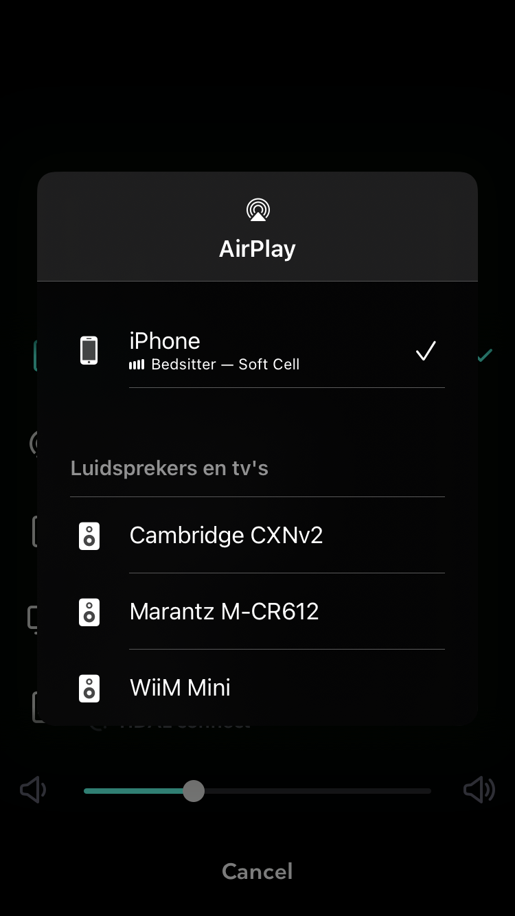

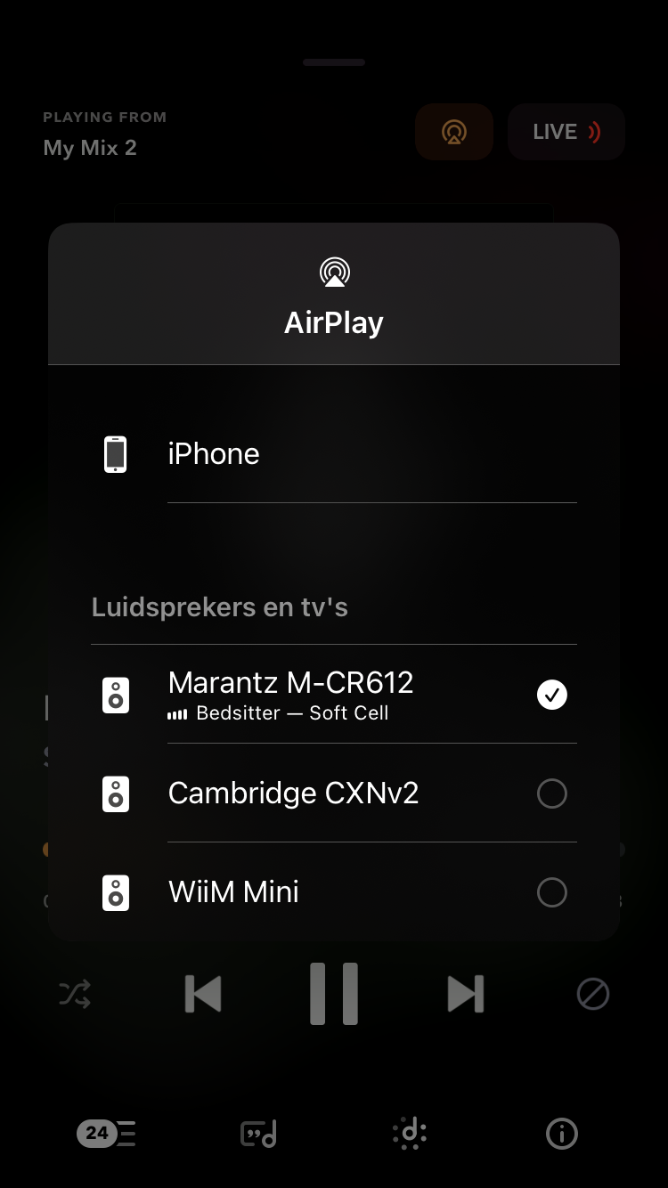

Iemand dit eerder gehad? Afgelopen zaterdag de hele avond zonder problemen Spotify Connect gebruikt op mijn Cinema 60. Laat op de avond houdt hij ineens op met afspelen, en is hij op geen enkele telefoon meer te vinden in Spotify. Volgens de instellingen staat Connect nog steeds op aan, en die instelling uit/aan zetten helpt ook niet. De receiver lijkt verder gewoon internet te hebben (bekabeld), en opnieuw opstarten lijkt het ook niet te verhelpen. Heb nog niet geprobeerd de receiver een factory reset te geven.
  • the-body
the-body
Ja, zo heet ik nou eenmaal
HikariMisako schreef op maandag 20 maart 2023 @ 09:15:
Ik heb dit met mijn Anthem ook wel eens. Factory reset zou ik nog niet doen. Probeer eerst de stroomstekker er af te halen, vervolgens de powerknop even ingedrukt houden om de condensatoren leeg te laten lopen en even later het stroomsnoer er weer in. Voor de zekerheid mss ook even de stekker uit je switch als je die hebt, wellicht is er een IP-conflict en zijn er meerdere apparaten met hetzelfde IP-adres.
This title is for sale, please send me a PM
  • HikariMisako
  • Laatst online: 22:06
the-body schreef op maandag 20 maart 2023 @ 09:27:
Dat werkte inderdaad, dankjewel!

@Pjotr22 Hmm ik kan me ook niet vinden in jouw ervaringen.
Mijn Marantz M-CR612 wordt keurig door de Tidal app gezien als een AirPlay device.
Afbeeldingslocatie: https://tweakers.net/fotoalbum/image/v6fU5WDM2UKICHWKJ5Olhcwp.png
Afbeeldingslocatie: https://tweakers.net/fotoalbum/image/AklWiYKkvsnG4CdUDxtrae9Z.png
Is wel via WiFi verbonden aangezien ik niet genoeg Ethernet aansluitingen heb om alles bekabeld aan te sluiten.
HEOS gebruik ik eigenlijk niet, aangezien ik een lifetime sub op Roon heb.
