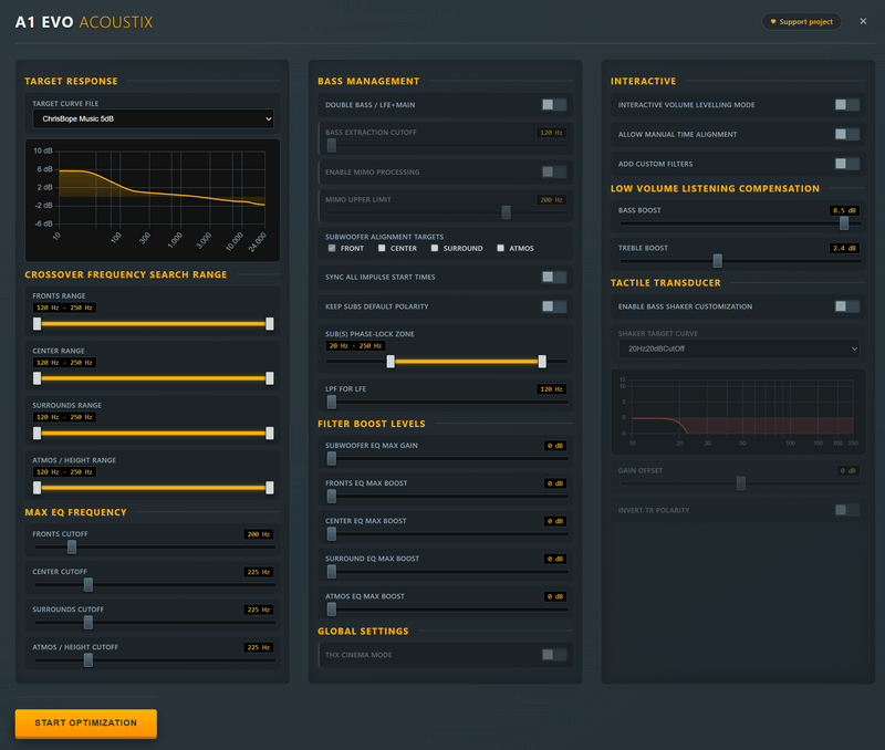

dappertje25 schreef op vrijdag 21 augustus 2026 @ 20:55:
Ben hier ook bezig met A1 EVO ACOUSTIX.
Was versteld van wat het met mijn front en center speaker deed. Het enige probleem wat ik er niet uit kan halen is dat mijn subwoofer minder is geworden. In kracht en volume.
Zet ik in Audyssey, MultEQ XT32 uit. Dan heb ik mijn bass weer terug. (Maar ja dat lijkt mij ook niet de bedoeling)
Heb dan nu voor GSonic Immersive & GSonic EVO 32 gekozen. Hield ik al een tijd in de gaten. Binnenkort maar eens uitproberen.
GSonic Immersive & GSonic EVO 32 is dat niet zijn commerciele product, waar hij geld voor vraagt?
Anyway ik heb in preset 1 de CrisBope Music 5dB curve, eerst had ik daar de 5.5dB curve maar die vond ik te vol in het laag/sub, deze is enkel voor muziek. In preset 2 heb ik de default_Acoustix, die voldoet voor mij voor 5.1/film.
Je kan overigens in het optimalisatie menu nog veel meer aanpassen.
Afbeeldingslocatie: https://tweakers.net/i/bx87nY-WZSPPuGeQMAVQC9hOcF8=/800x/filters:strip_exif()/f/image/y9qCnfWfy7FOtjBibb8BGJRf.png?f=fotoalbum_large

@ ppeterr het zou goed kunnen, dat dat zijn commerciële product is. Zag een video op YouTube voorbijkomen. Zag er gelikt uit. heb er al aardig met A1 EVO ACOUSTIX lopen stoeien ( niet omdat het moet, maar omdat het kan) soms is de kleine man helpen, leuker dan grote organisaties.
de CrisBope Music 5dB curve, EN de 5.5dB curve ga ik maar eens proberen. Thanks voor de tip
edit
Toch even lopen pielen. Opnieuw ACOUSTIX gedaan. En raad eens, nu wel de bass. ( enige wat ik niet heb gedaan is àlles veranderen in REW. En misschien het draadje van de subwoofer kabel verplaatst) Tis wat 🤣
[ Voor 22% gewijzigd door dappertje25 op 22-08-2026 22:33 ]

ppeterr schreef op zaterdag 22 augustus 2026 @ 06:12:
Welke variant van A1 is dit? Heb ooit mijn Cinema 70 ingericht maar dat was nog met een terminal schermpje.

greentea schreef op vrijdag 25 september 2026 @ 15:03:
Helemaal fantastich, gewoon via de microfoon interface van de versterker zelf:
YouTube: A1 Evo AcoustiX Automated Sound Optimization Tool
Het is het zeker waard om nog eens opnieuw te doen.
