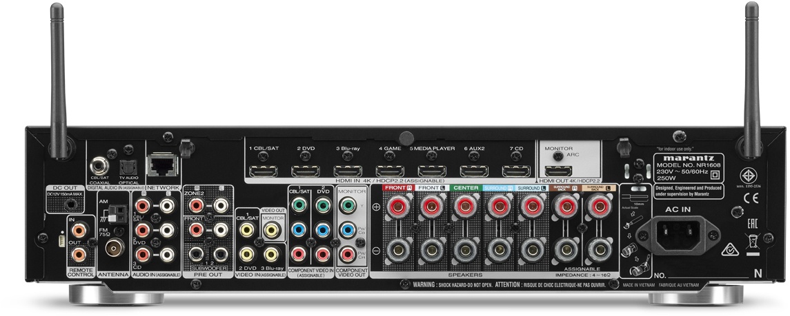

Ik heb de Marantz Nr1608. Echter valt me op dat er ontzettend veel aansluitingen zijn, maar je eigenlijk maar een aantal in het menu kan indelen. Of mis ik ergens iets?
Had de Wii bijvoorbeeld via component aangesloten en dan 1 device ingesteld dat hij output via hdmi. Echter "kost" dat mijn Aux 2 aansluiting. Is dit anders/beter op te lossen?

@Rallye het gaat eigenlijk om dat lijstje devices in het menu. Die kun je een input geven voor beeld en audio, maar voor zover kan ik er niet meer toevoegen. Waardoor je op een gegeven moment te weinig devices hebt als je bijvoorbeeld alles aan zou sluiten om de output richting hdmi te gooien. Gaat er meer om dat ik zo min mogelijk aansluitingen van en naar de tv wil hebben.
  • prijk
Arunia schreef op woensdag 9 mei 2018 @ 21:08:
Welke setting bedoel je in dit menu?
  • Arunia
  • Laatst online: 17:10
@prijk deze bedoel ik:
http://manuals.marantz.co...ezyjvb.php#OKNRMLjzyiwmvh
Denk dat ik gewoon gigantisch over de juiste instellingen heen kijk namelijk.
Als ik er zo naar kijk, zou ik weleens de verkeerde instellingen misbruiken.
Zou naast alle hdmi aansluitingen ook nog bijvoorbeeld component video en audio doorzetten naar hdmi out als zijnde video naar de tv. Zou denken dat het daar moet.
Daarnaast tv audio als extra optical. De tv zelf staat niet met hdmi naar de Marantz.
[ Voor 48% gewijzigd door Arunia op 09-05-2018 22:51 ]
  • MacKevin11

prijk schreef op woensdag 9 mei 2018 @ 22:22:
Ik denk dat Arunia dit menu bedoeld.
Ja die inputs die raken 'een keer' op inderdaad. Indien de gelinkte handleiding correct is kun je tot 9 inputs assignen en dus gebruiken. Er is geen manier om meer inputs toe te voegen. Wel kan het zijn dat je zelf inputs verborgen hebt in dit menu.

@MacKevin11 dat is hem idd. Thuis eens kijken of ik inputs verborgen heb, maar ben bang dat ik gewoon teveel in gebruik heb.

MacKevin11 schreef op woensdag 9 mei 2018 @ 23:34:
Die inputs staan toch gewoon voor het aantal apparaten dat je hebt aangesloten? Hoe zou je ooit te weinig inputs in dat menu kunnen hebben; dat correspondeert toch gewoon met het aantal apparaten?
Ik geloof dat ik niets van het geschetste probleem begrijp...
  • Rallye
  • Laatst online: 10-10 16:51
Dat zou kunnen inderdaad. Had ik niet aan gedacht. Je kunt niet net zoveel apparaten aansluiten als ee aansluitingen zijn. Het aantal apparaten is gemaximeerd, in het geval van de manual hierboven op 9 apparaten.
Wat heb ik aangesloten:
- TV;
- Telfort STB;
- Mede8er;
- PS4;
- Wii;
- CD-speler.
Ga ik ook al richting de max dus....
Overigens is het al een paar jaar gelden dat ik de Wii heb aangesloten, maar ik herinner mij dat ik daarbij nog een prbleem had om de Game-positie toe te wijzen aan de component-ingang voor beeld en een andere ingang (weet niet meer welke) voor geluid. Uiteindelijk is dat wel gelukt.
[ Voor 29% gewijzigd door Rallye op 10-05-2018 08:58 ]
  • MacKevin11
  • Laatst online: 24-06 17:00
prijk schreef op donderdag 10 mei 2018 @ 00:22:
Voor sommige ingangen (bijvoorbeeld de ingang "DVD") kan je kiezen tussen HDMI, component-video (rood/groen/blauw) of 'gewoon' video (geel).
Afbeeldingslocatie: https://tweakers.net/i/yJ6VAmRYULehQMZBT2qOdTa8aIY=/i/2001545187.jpeg
Er zijn volgens het schema uit de online handleiding van Marantz 9 bruikbare assignable inputs. Dat betekend dat je dus keuzes moet maken en niet alle 6 HDMI inputs + 3 component-video inputs + 3 gele-video inputs kan gebruiken (zie bovenstaand plaatje van de achterkant van de NR1608), maar hierbij een maximum van 9 bruikbare inputs hebt.
[ Voor 0% gewijzigd door MacKevin11 op 10-05-2018 12:51 . Reden: Zie onderstaande post van FeaR, blijkbaar kan je wél alle aansluitingen gebruiken, my bad! ]
  • FeaR
  • Laatst online: 17:42
Rallye schreef op donderdag 10 mei 2018 @ 08:52:
Volgens mij kan je wel net zo veel apparaten aansluiten als de receiver ingangen heeft. Als jij drie apparaten hebt waarvan je er eentje met HDMI, eentje met S/PDIF en eentje met RCA aansluit kan dat bijvoorbeeld allemaal toe worden gewezen aan "DVD". Je kan een inputnaam meerdere malen gebruiken.

@FeaR wat wordt er dan doorgegeven wanneer alledrie de apparaten aan staan? Gaat de ene input voor de andere? Doorloopt ie een cycle bij elke keer de dvd input te selecteren?
Hoogste signaal krijgt prio: HDMI > S/PDIF > RCA.
  • Pjotr22
  • Laatst online: 01-10 06:39
Maar hangt ook af van de instellingen die je in de aangesloten apparaten hebt gekozen lijkt me.
