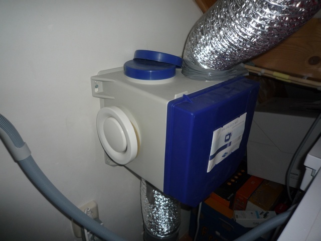

Even wat foto's van mijn setup voor die itho ventilatie ter verduidelijking:
De remote control, daar heb ik een extra van gekocht, zodat ik deze in mijn keuken altijd nog handmatig kan gebruiken:
Afbeeldingslocatie: http://tweakers.net/ext/f/WTutLlMyCx5Y548zc7yxCvZP/full.jpg
De betreffende itho-unit:
Afbeeldingslocatie: http://tweakers.net/ext/f/rTWorEjxHlYDdlprxnGYjBb5/full.jpg

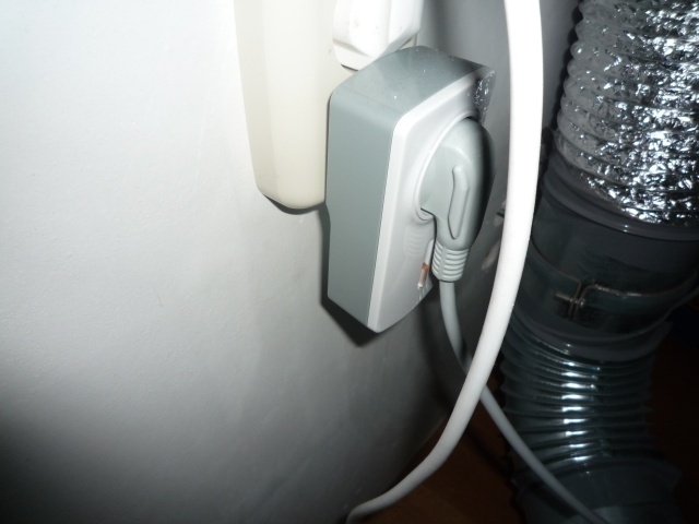

Aangesloten via een Z-Wave tussenstekker welke ik eigenlijk alleen gebruik om het stroomverbruik te kunnen monitoren:
Afbeeldingslocatie: http://tweakers.net/ext/f/c2N7bAoJclx2XqdjvtEW4VLc/full.jpg

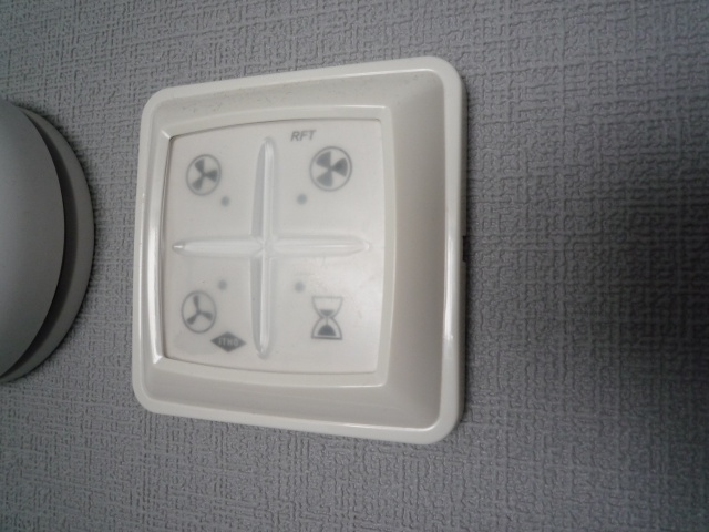

Zie hier mijn tweede remote control unit, waar ik de schakelaars heb vervangen door op de juiste plek draden te solderen (merk op dat ik de batterij van deze unit nog gewoon gebruik!)
Afbeeldingslocatie: http://tweakers.net/ext/f/siIjN3I1QfTVkiYzpBCzhNck/full.jpg
Die draden gaan via een simpel printje met een optocoupler naar de velleman aansturing (P8055) welke via USB aangesloten zit. Overigens heb ik in deze behuizing ook direct een ontvang en zend deel van mijn deurbel zitten zodat ik die ook kan gebruiken op ongeveer dezelfde manier, maar dat ga ik nog een keer vervangen door een aansturing van de Fibaro FGBS001.
Afbeeldingslocatie: http://tweakers.net/ext/f/mxnoBMdWMC74VtqD4BIH6zAJ/full.jpg
Zo kan ik door middel van die zwave tussenstekker meten dat de itho nu bijvoorbeeld 8 watt verbruikt wat betekend dat hij in stand "2" staat. En via die velleman-print kan ik kort op de schakelaars "drukken" om de fan op een andere stand te zetten. Dit in combinatie met een vochtsensor in mijn badkamer kan ik alles heel mooi regelen.

Erkens schreef op zondag 30 september 2012 @ 12:02:
Dat is wat ik wil, ik heb dezelfde ventilatie. Ik ben alleen niet handig genoeg om zoiets te maken. ;(

- Temp / Humidity sensor. (Eversrping ST814)
- 2x Everspring SM103 deur sensoren
- Shutter module van Fibaro (voor centrale ventilatie)
- 10 Rookmelders (Everspring)
- Webcam van Dericam
- Stuk of 20 fibaro dimmers / schakelaars. Waarvan een deel alleen op lampen is aangesloten en een deel op zowel schakelaars als lampen is aangesloten.
- Homebuddy voor Android
Op zich bevalt het tot nu toe best goed. Moet nog wel het een en ander uitzoeken (zoals bijvoorbeeld hoe ik de centrale ventilatie aan kan laten gaan wanneer de luchtvochtigheid boven een bepaald punt komt (nu werkt hij alleen nog op de verlichting van de wc beneden). En wil toch kijken of ik iets van een plattegrond kan maken voor op een tablet of zo want het standaard dashboard smoelt niet.
Enige echt vervelende dingen die ik tot nu toe heb gehad is dus de wipe bij een update en dat hij bij iedere stroomstoring / als ik de stroom van de groep haal (zijn aan het verbouwen) de vera zijn internet verbinding verliest wanneer ik hem instel op een vast IP adres.
Daarnaast kost alles goed instellen gewoon echt erg veel tijd. Het simpel instellen van modules om fijn te werken icm je lampen en de assisiations toevoegen is echt wel iets waar je even voor kan gaan zitten. Verder ontbreekt het mij op dit moment nog behoorlijk aan tijd om me echt te verdiepen in de scripting. Ik geloof best dat je daar erg veel meer mee uit de vera kan halen maar echt gebruiksvriendelijk vind ik het niet.
Met dat betreft had ik misschien achteraf toch voor de Fibaro moeten gaan, omdat in ieder geval aan de filmpjes te zien, het maken van scripts en het instellen van Fibaro modules een stuk simpeler is op de HC2 dan op de Vera. (omschrijvingen vs instelling ID's op de Vera en ipv een tekstveld waar je je script maar in moet dumpen en hopen dat het werkt een interface die die je helpt). Aan de andere kant lees je overal dat de Vera uiteindelijk meer functionaltieit heeft en apparaten beter ondersteund.
Wat betreft de schakelkastjes van Fibaro. De dimmers zijn makkelijker te verwerken dan de relay switch omdat de dimmer gewoon op de oude plaats van de schakelaar geplaatst kan worden. Waar je voor de relayswitch een extra draad moet bijtrekken. Dimmers icm spaarlampen en Led verlichting die minder dan 20 watt gebruiken is echt alleen mogelijk met een by-pass erbij omdat anders je verlichting niet (volledig) uit gaat.
Die by-pass is eigenlijk niet meer dan een klein weerstandje waardoor de lekstroom die door je dimmer komt weg kan ipv naar de starter van je spaarlamp of het lampje van je LED lamp gaat. Dit is wel iets om rekening mee te houden, bij de dimmers loopt altijd een klein stroompje door je lamp omdat de dimmer van stroom voorzien moet worden en als je lamp stuk gaat werkt bij gebruik van een lamp ook je schakelkastje niet meer (dus ook een eventuele tweede schakelaar die daar op is aangesloten). Dit stroomje kan in principe weinig kwaat al zijn er mensen die melden dat hun lampen er sneller stuk van gingen.
