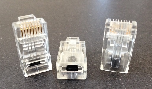

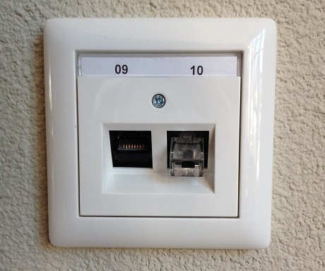

Als je door het huis netwerk bekabeling hebt liggen, dan kun je voor de temperatuur sensoren 1-wire gebruiken. De DS18B20 sensoren zijn zo compact dat ze in een RJ45 stekker passen. Je kan ze dan onopvallend plaatsen:
SensorsInPlug
SensorInMuur
Als je Domoticz op een Raspberry Pi hebt draaien dan kun je 1-Wire zo aansluiten op een GPIO pin en in Domoticz toevoegen.
