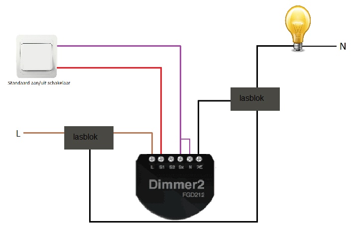

1. Dimmen wisselschakeling: Volgens mij moet je dus de zwarte draad doortrekken van pulsdrukker 1 naar de 2de.
2.Spots in keuken: Volgens mij achter de pulsdrukker gewoon de z-wave dimmer plaatsen dan kan je alle 6 spots dimmen. Als je maar de totale wattage niet overschrijdt, denk best lastig als je led gebruikt ;)

ZWave vraagje: heeft iemand ervaring met dimmen via een association group?
Ik ben volgende van plan: fibaro dimmer 2: knop S2 'associaten' met een Fibaro RGBW module (zeg output 1). Modules op max 3 meter afstand van elkaar.
Werkt dat dimmen via een gekoppelde module net zo soepel? Dus ingedrukt houden: ofwel omhoog ofwel omlaag dimmen, kort drukken is toggle aan/uit. Hoe is de responsetijd?
Vorige week zoiets gedaan met twee keer een Fibaro Dimmer 2 en een Gira pulsdrukker. Werkt prima. Geen vertraging gemerkt in de reaktiesnelheid.
Thanks. Bedacht me net dat ik het zelf al kon testen want had al 2 dimmers ingebouwd.
Is inderdaad kwestie van association group koppelen en het werkt alsof je de lokale dimmer bedient :)
  • maomanna
  • Laatst online: 18-11 06:46
hier werkt het toch niet helemaal. associatie gemaakt, maar de lampen gaan niet aan of uit :(

Waar heb je de associatie gemaakt? Bij de dimmer waar de schakelaar aan hangt of die welke de acties moet ontvangen? Je moet het doen bij de eerste met de schakelaar eraan. Verder moet je de juiste groep gebruiken. De handleiding geeft dat wel aan. Bij de Dimmer 2 is het zo uit mijn hoofd groep 4 voor aan/uit en groep 5 voor dimmer acties.

Doe maar gewoon, dan doe je al gek genoeg.
  • MClaeys
  • Laatst online: 29-09 22:51
[b][message=53815917,noline]
Het includen is dus nu gelukt. Maar registratie van aan/afwezigheid magneetje werkt (nog) niet.
Laat eens het werkt maar weten hier. Ik heb ook wel interesse in dergelijke sensoren (eigenlijk liefst een sensor die ook kan zien of een deur op slot is maar tis beter dan niks).
Momenteel in Home Assistant 7 rolling shutter modules, 19 dimmers en 4 RGBW modules van Fibaro gekoppeld staan. In het begin was het effe zoeken voor het instellen van enkele parameters, maar voorlopig alles goed. Maar dat zijn geen modules met batterij, zo heb ik er nog geen. Misschien de wake-up interval licht tweaken?
  • r--ndy
  • Laatst online: 15-11 19:52
Hmmbob schreef op donderdag 7 december 2017 @ 15:57:
Je sluit de gewone schakelaar aan op een slimme module die de daadwerkelijke aansturing doet, dus ik begrijp niet helemaal wat je bedoeld. Die slimme module kijkt naar een verandering in de stand van de schakelaar en reageert daar op. Er is dus geen aan/uit stand meer, maar enkel een state change van de schakelaar, welke dan weer een reactie triggered in de slimme module.
Ik dacht altijd dat bij de 'standaard' schakelaars "uit" ook echt "uit" is bij het wisselen van de stand. Maar als ik het goed begrijp kan je dus ook 2x schakelen met de 'standaard' schakelaar in plaats van het 2x aandrukken van een puls schakelaar?
  • Hmmbob
  • Laatst online: 19:53
Hmmbob
Ja, je schakelaar zit niet 'voor' je module (en dus uit=uit), maar 'over' je module (en is er dus nooit een echte uit, maar een state change)
  • r--ndy
Dus stel, ik heb een "standaard" schakelaar ik zit de lamp aan via mobiele app, en druk de schakelaar in, dan gaat deze gewoon uit dmv state change?

En met die fibaro dimmer? Wil gewone dimbare ledlampen gaan gebruiken, moet ik die bypass gaan gebruiken of, hoe kan ik zien dat ik hem nodig heb?

  • tsjoender
  • Laatst online: 18:33
Arunia schreef op vrijdag 12 januari 2018 @ 10:58:
Een van de belangrijkste redenen om een bypass te gebruiken is als je de twee draads aansluting van een dimmer gebruikt (dus alleen met fase en schakeldraad zonder nul). De bypass zorgt dan namelijk voor een kleine lekstroom terug naar de dimmer zodat die voldoende stroom heeft. Als je een nuldraad aansluit op de dimmer heb je waarschijnlijk de bypass niet nodig. De bypass schijnt ook te kunnen helpen als het totale aangesloten vermogen van de verlichting te laag is.
Mocht je geen nuldraad bij de huidige schakelaar hebben (wat vrij gebruikelijk is), dan zou ik zeker kijken of het mogelijk is om die alsnog toe te voegen. De bypass is eigenlijk een workaround.

@tsjoender Dat zou ik dan via mijn schoonvader moeten regelen idd.
Bedankt voor de uitleg, is het meteen helder.
In principe hebben we de bedrading aangepast toen we zo'n 10 jaar geleden het huis in gingen. Zaten nog rode en zwarte draden zonder groen/geel.
Wellicht dat mijn schoonvader toen ook nul draden heeft gelegd, maar dat is al lang geleden.
  • Hmmbob
Hmmbob
Als je schakelaar naast een wandcontactdoos zit kun je daar altijd blauw / nul krijgen. Dat heb ik zo ook moeten doen.

@Hmmbob Dat zit die idd. Naast de deur dubbele doos met schakelaar en wandcontact. Dan komt dat wel goed zo.
Thanks!
