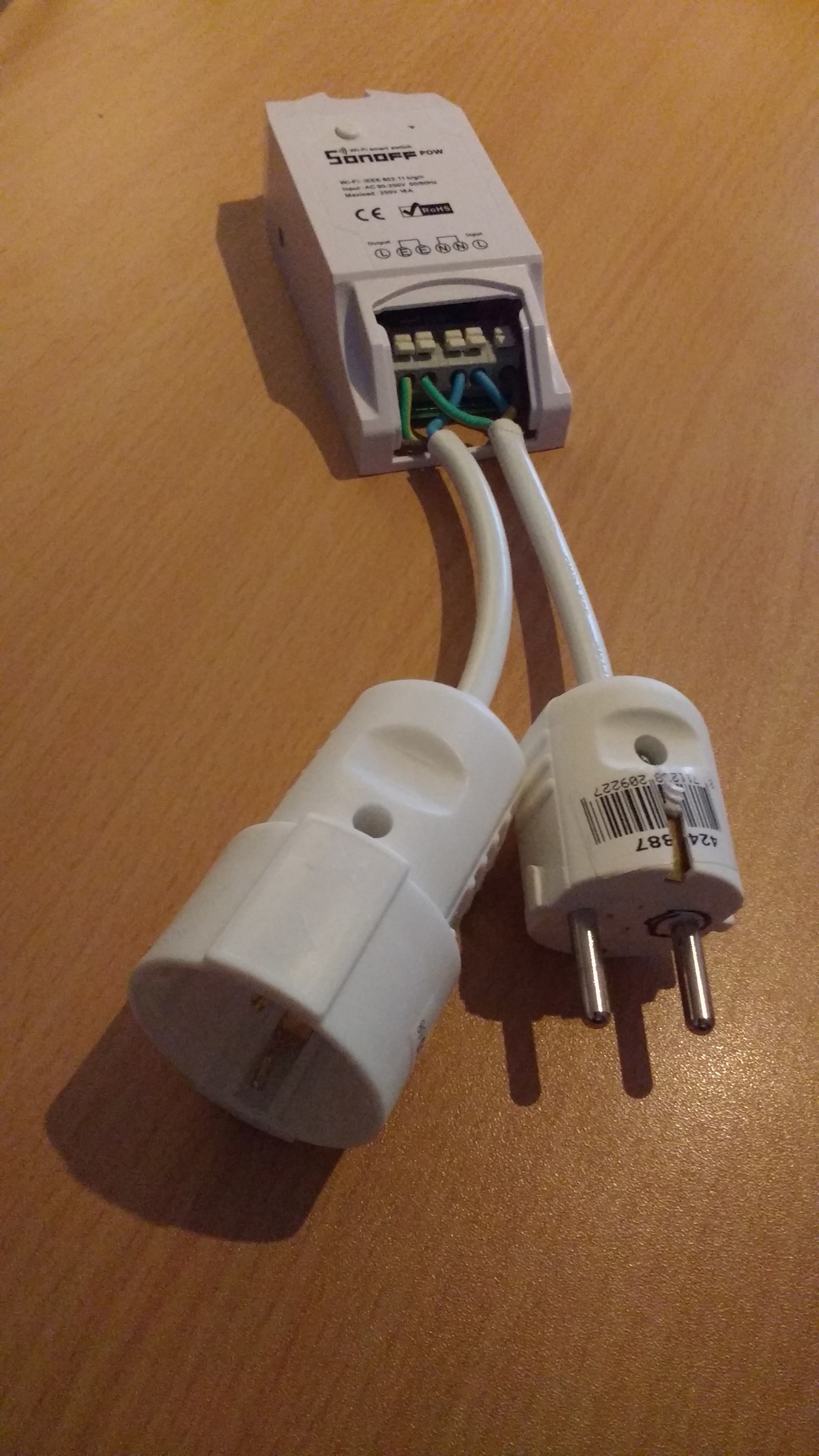

Kun je ook met Sonoff doen, moet je er wel aangepaste firmware op zetten (genoeg handleidingen te vinden) zodat je met mqtt kunt communiceren (N.m.i. niet zo moeilijk en anders kan een tweaker in de buurt je misschien wel helpen :)
Heb je deze 2 producten nodig.
http://sonoff.itead.cc/en/products/sonoff/sonoff-th
http://sonoff.itead.cc/en/products/accessories/ds18b20
en eventueel in gebruik met een waterdichte case.
https://www.itead.cc/sonoff-ip66.html

Ik ben totaal weg van Sonoff voor het schakelen,via WiFi, van diverse apparaten die ik in bezit heb.
Echter heb ik de basis elektronica kennis, zodat ik wel een en ander kan schakelen, maar volgend wil ik toch even navragen vootdat hier de stoppen er gelijk uitklappen (voor zover mogelijk natuurlijk :P).
Als ik een lamp met voet en aan/uit schakelaar aan wil sluiten, dan kan ik toch gewoon de reeds bestaande schakelaar er tussen uit knippen, en dan op die positie de Sonoff basic (https://www.aliexpress.co...937460.0.0.7bd72e0eY5JaiG) WiFi schakelaar kunnen aansluiten.
Of is dit aansluiten van zo'n Sonoff Basic toch niet zó gemakkelijk???
Thanks iig.

Nog een vraagje, nu over de Sonoff Pow.
Is het mogelijk zo´n ding aan een voedingskabel van een PC voeding (3-pin naar 230V) te zetten?
Ikzelf zat te denken om zo'n voedingskabel door te knippen/snijden en dan de sonoff Pow er tussen te poffen.
Maar is dat wel veilig...?
Ik heb namelijk weinig trek om kortsluiting of fik in de keet te hebben ;)
EDIT: Of kan ik beter de draad heel houden en hem in in losse wandcontactdoos schakelen?
En dan natuurlijk de wandcontactdoos aansluiten op een draad met stekker naar een stekkerblok (waar de pc normallter in zit)
[ Voor 25% gewijzigd door PeaceFreak op 13-08-2018 15:46 ]
| We all need people who will give us feedback. That's how we improve. - Bill Gates |
  • TCroezing
PeaceFreak schreef op maandag 13 augustus 2018 @ 14:34:
Of aan je sonoff twee korte snoeren monteren. 1 met aan het eind een stekker, en de ander met een contact. Zo kan je altijd zonder te knippen een sonoff ergens tussen zetten. :)
  • PeaceFreak
  • Laatst online: 16:58
PeaceFreak
Go get 'em Morty!
@TCroezing Dat klinkt als een goed idee.
Maar ik heb moeite om het voor me te zien.
Dus 1 3-aderige stekker naar de sonoff en naar het stopcontact.
En een (afgeknipte) PC voedingskabel naar de sonoff en pc.
Bedoel je het zo?
  • TCroezing
@PeaceFreak ik bedoel zoiets :
Sonoff met snoeren
Kost je dus twee stukjes snoer, een mannetje stekker en vrouwtje stekker en wat knutselen. Maar dan kan je hem overal tussen zetten ;)
[ Voor 24% gewijzigd door TCroezing op 13-08-2018 21:02 ]

  • Twan V
  • Laatst online: 10-11 12:50
Twan V
...en er stralend uitzien
Hoe reageert die Sonoff als je de stekker omdraait? (Fase en nul omgedraaid aansluit?)
Op je foto heb je de fase gemarkeerd met een stift bij de pen volgens mij. Maar dan moet je altijd eerst een spanningzoeker in de wcd steken voor je hem aansluit, toch?
Blaat het niet dan schaadt het niet...

Twan V schreef op dinsdag 14 augustus 2018 @ 08:18:
Dat valt wel mee, gewoon de stekker in het stopcontact steken. als het ding het niet doet, een halve slag draaien en nogmaals inpluggen.
  • tozzke
  • Laatst online: 18:20
tozzke
aka tozzert
spank_mojoo schreef op dinsdag 14 augustus 2018 @ 08:26:
Hij zal het sowieso prima doen aangezien het bij 230V om wisselspanning draait. Het "probleem" is echter dat de Sonoff niet per definitie de fase schakelt wat in principe wel hoort.
Het gevaar is dus dat er op je last een continue fase kan staan als de stekker verkeerdom in de WCD zit en je dus de nul schakelt ipv de fase

  • TCroezing
Inderdaad wat @tozzke zegt. Schakelen van de fase. En een spanningszoeker is altijd wel in de buurt. Het is 1 x controleren... 8)
