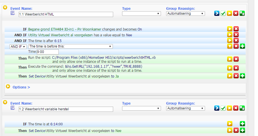

Eerder van de week een idee gekregen om wanneer ik 's morgens door de woonkamer loop een weerbericht voorgelezen te krijgen. (los van het bericht wat ik bij de wekker krijg welke dag voorspelling is)
Ik liep toen tegen het probleem aan dat HomeSeer de geinstalleerde NL taal van mijn server niet goed oppakte. Dit kon ik nog redelijk makkelijk tackelen omdat ook tasker ter beschikking had met NL stem.
Toen liep ik tegen het probleem aan van het triggeren van tasker vanuit homeseer. Dit was een vereiste voormij omdat dit makkelijker te beheren is dan lokale instellingen in een tablet. En voor toekomst ook makkelijker uit te breiden naar overige punten. Tasker even triggeren via http request blijkt toch niet zo makkelijk te zijn. Ook met PAW server kwam ik niet verder. Deze is alleen aan/uit te zetten via tasker.
Toen toch maar AutoRemoteLite gepakt. En deze icm Eventghost+autoremoteplugin op server bied wel perspectief.
Ik gebruik volgende script om html pagina te vullen;
Dit script word alleen aangeroepen wanneer de alarm pir in de woonkamer geactiveerd wordt. Overige voorwaarde staan ook in screenshot vermeld.
Nu alleen nog een mooi script maken voor actieve ventilatie (zit namelijk nog te denken om van die axa raamuitzetters aan te schaffen...)
Visual Basic:
| Imports System.IO Imports System.Text Imports System.Net sub Main(parm as object) DIM BuitenTemp AS String = hs.DeviceValue(27) DIM BuienradarVerwachting = hs.PluginFunction("Buienradar", "", "GetValue", New Object(){1, "Precipitation"}) Dim FILE_NAME As String = "C:\Program Files (x86)\HomeSeer HS3\html\weerbericht.html" Dim Weerbericht As String = "Weerbericht: huidige buitentemperatuur is: " If System.IO.File.Exists(FILE_NAME) = True Then Dim objWriter As New System.IO.StreamWriter( FILE_NAME ) Weerbericht = Weerbericht & BuitenTemp & "graden en er wordt binnen nu en 15 minuten " & BuienradarVerwachting objWriter.Write( Weerbericht ) objWriter.Close() hs.WriteLog("Weer naar HTML","Succesvol: " & Weerbericht) Else hs.WriteLog("Weer naar HTML", "Schrijf error") End If End Sub |
