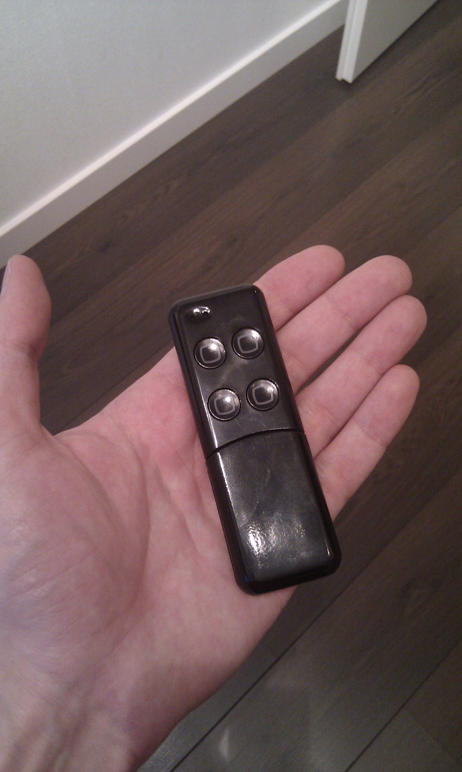

Heeft iemand een tip voor een z-wave sleutelhanger? Dus een klein kastje aan je sleutelbos met 2 of meer knoppen die je kunt gebruiken om bijvoorbeeld de verlichting aan te doen als je voor de deur staat.

dat sleutelhangerding van quees? geen ervaring mee en geen idee of die dingen al uberhaubt een keer leverbaar zijn maar dat is de nige die ik ken....

Let op dat de meeste (zover ik weet allemaal) sleutelhangers geen scène kunnen sturen maar gekoppeld worden aan een 2e apparaat. Wat voor apparaat er allemaal ondersteund worden moet je uitzoeken ( verlichting meestal wel)

3raser schreef op maandag 26 maart 2012 @ 16:22:
Heb na lang twijfelen toch de Aeon-Labs MiniMote Quattro Zwart gekocht. Ik wil de afstandbediening gebruiken om vanuit de slaapkamer enkele simpele opdrachten te geven.
De afstandbediening is lekker klein en ziet er netjes uit. Ik vind (helaas) veel Z-wave producten vrij lelijk. Slecht design, groot en lomp. Deze afstandbediening is dit allemaal niet. 4 knoppen die werken als scene-controller. Iedere knop kan aan en uit schakelen dus je kan eigenlijk 8 scenes koppelen.
Voor de mensen die ook een kleine afstandbediening zoeken is dit zeker een aanrader.

  • Loekie
  • Laatst online: 05-11 15:43
Zo mooi vind ik deze niet moet ik zeggen, voor uiterlijk mooi spul moet je imho toch bij QEES zijn. Die hebben hun leverproces helaas niet goed op de rit waardoor bijna alles vaporware lijkt :S
Als ik de webpage zo zie heeft deze remote echter 8 buttons?
En beschrijving zegt:
Local operations: 4 push buttons plus four dedicated buttons for network operations
En als ik manual zo zie kun je dit ding ook als controller gebruiken zelfs primary als ik het zo lees...
Wel erg geavanceerd voor een 'simpele' remote.

  • 3raser
  • Laatst online: 19:04
3raser
⚜️ Premium member
Loekie schreef op vrijdag 13 april 2012 @ 21:56:
Er zitten inderdaad ook 4 netwerk knoppen onder het klepje waarmee je apparaten toe kan voegen e.d.
Hij is redelijk uitgebreid maar de bediening is zeer simpel :+
De spullen van QEES zijn inderdaad erg mooi. Maar als het niet te krijgen is dan houd het snel op.
