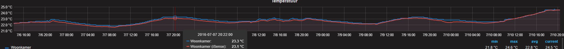

Ik log al een tijdje allerlei gegevens naar InfluxDB en trek er dan grafiekjes uit met Grafana.
Een voorbeeld wat je er mee kunt doen (en ik ook doe) is het uitlezen van de OTGW: Nicky's TweakBlog: bijmij-grafana: OpenTherm Gateway
Ik lees m'n RFXCOM ook uit naar InfluxDB, voor twee Cresta TX320 sensoren: pricewatch: Cresta Thermo-hygro sensor
Het leek mij wel leuk om de kamertemperatuur gemeten door de thermostaat eens te vergelijken met de kamertemperatuur gemeten door de Cresta TX320 die 30cm boven de thermostaat bovenop een kast ligt:
Afbeeldingslocatie: https://tweakers.net/ext/f/NxdPJKg4SV3BzZ3ZXjVShgYd/full.png
(Klik voor groot)
Temperatuur wijkt maar 0,2 - 0,3 graden af. Erg netjes als je bedenkt dat die Cresta's maar 15 euro kosten.
[ Voor 7% gewijzigd door ThinkPad op 10-07-2016 20:36 ]
  • GENETX
  • Laatst online: 21:46
Hetzelfde beeld hier. De TX320 volgt de trend van mijn 0,5 graad stapgrootte Honeywell thermostaat mooi aan de andere kant van de kamer. (beiden uit de zon)
