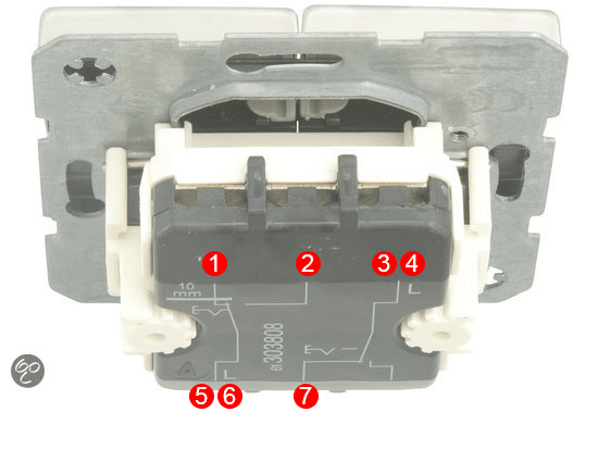

Ik zit met het volgende "probleem". Heb het gisteren in het Domoticz gepost, maar was niet helemaal het juiste topic.
Ik heb een dubbele wanddoos:Afbeeldingslocatie: https://y0v1xq.dm2301.livefilestore.com/y2pWHf8eYFbKg1ImKb_LnQioPr2Sz4pTTJ1AU1woPc1RtrZMkCrhEk1uTfHwHJNv7LZz2RbKcU96e45643SUGaJTzu84x115NBkiDpnWIulgUD2do1WvGefGJMwtInxv9bhzLx-Gdb3f18BVNEhkHpF_upI_XyMQSMMie1fx95r0Sc/demotica-01.jpg?psid=1
De linker knop is voor de gang verlichting, de rechter voor de buitenlamp.
Nu wil ik door middel van sensoren en sunset in Domoticz de verlichting gaan aansturen. De lampen zelf zijn niet zo spannend. Die heb ik van KaKu ontvangers voorzien. Echter nu nog de wanddoos. Die ziet er aan de binnenkant als volgt uit:
Afbeeldingslocatie: https://zkvsxq.dm2301.livefilestore.com/y2pfYu938LCTITa4akpjGFNUpzvk36swW2gma6J7yW9C2jCppo7xiEz7WQMOK4TsyeHp-_dxQPe8X9JNYshSZLxm3puaI1gHb0mJdOWFUrUsUR3L3F0kVyQzmb3WrI0YXqhzKqKZ_a0EqWOyl_KiRTtF8GJ-rlR7EkbCzAH0QrznSY/demotica-02.jpg?psid=1
Afbeeldingslocatie: https://zkvsxq.dm2301.livefilestore.com/y2p2o4a13H6rOIe7pntgaLt7cDN6MpVkVtmN7WJhTIp-i_KICwEvy9sTAXizW_FbuywzPfwinBla1uTAZyQMRC9oqEp0riQ9oeueII80pOrMxE0oBSUEU5iTVnVoQGAcYbZt_pzZf7gtb3Yb0q3wqHK89OJIjyHtw6-qOpClk3KSD8/demotica-03.jpg?psid=1
Afbeeldingslocatie: https://zkvsxq.dm2301.livefilestore.com/y2p9djrqI0lGZ7UftoLw1LhUvx9SRcFSPDhob2l7VEw7iblvSt8XU11mUG41u6bTs1K3m2r9qtnc7eGMDVeGM3P-co_Xy7XbvmnorT4upPaWj--vSRf9DEi5cNC0oDIF4Nb7U1nZxAwyYRLjuWQFL_pKWHgCVx4kuqIPjP_qtgAFKM/demotica-04.jpg?psid=1
Ik kreeg als advies in het Domoticz topic om de wandschakelaar niet meer te gebruiken en een KiKU AWST-8802 (draadloze schakelaar) te plaatsen.
Maar dat is voor mij niet echt een oplossing. Ik wil graag de bestaande wandschakelaar gebruiken. Onder andere om het een beetje WAF te houden ;)
Nu vond ik in de Gamma de AWMT-230
Een zender die je achter een bestaande dubbele wanddoos kan zetten.
Alleen als ik naar de bestaande schakelaar kijk zie ik in totaal 7 kabels (waarvan 1 zwart-wit is :? )
De AWMT-230 heeft 4 aansluitingen en de handleiding lijkt niet overeen te komen:
Afbeeldingslocatie: https://zkvsxq.dm2301.livefilestore.com/y2pDKfG8_Rufbs2VcadFO2Z8tmLkrpPQKybgAMgWPD5zyhPmC2TgF1hDZxMoGjbVYu_pVWWjgX20sVZt3Wp3-z6fT9YJ3T-x9dkbIw-kuA2T6hJ2V8ZA_JGjnCAd5hEcM2yx5HDrZVhXXo_3KgvdEv5WUiwR_Vy2iXivzrzVmUEbTY/demotica-05.jpg?psid=1
Ik zie namelijk 2 schakeldraden en 1 fasedraad naar de wanddoos gaan. En er ook weer uitgaan.
Maar ik heb 4 fasedraden (nummer 3,4,5 en 6 op foto) en 2 schakeldraden (nummer 1 en 2 op de foto). De zwart-wit draad heb ik geen idee van...
Hoe zou ik dit moeten gaan aansluiten om de AWMT-230? Of kan het gewoon niet en moet ik naar iets anders op zoek?
Ik ben vast niet de eerste die een dubbele wanddoos heeft en die wil behouden...

First of all: Dat zijn allemaal dubbele contacten op je schakelaar die intern gewoon aan elkaar zitten. Wat jij 3 en 4 hebt genoemd is in principe 1 contact, wat jij 5 en 6 hebt genoemd is 1 contact.
Verder zie ik volgens mij een bruggetje van 3 naar 6 gaan?
Je hebt maar 1 fasedraad uit de muur komen. Deze zit op "contact 4". Via dat bruggetje van 3 naar 6 wordt deze fase dus ook aangeboden op "contact 6". De draad die op "contact 5" zit gaat waarschijnlijk door naar de WCD ernaast.
Je hebt dus eigenlijk maar één fasedraad. Alles wat bruin is zit gewoon aan elkaar doorgekoppeld.
Dan heb je nog 3 schakeldraden, twee zwarte en één zwart/witte. Die twee zwarte op 1 en 2 zijn van een lamp die nog op een andere plek geschakeld kan worden middels een wisselschakelaar, die zwart/witte op contact 7 is voor de andere lamp.
Om even een schematje van een soortgelijke schakelaar erbij te pakken:
Afbeeldingslocatie: http://tweakers.net/ext/f/K7cc9zWqUaqWKrBpeHPfzWt6/full.png
Zo zit het bij jou nu aangesloten
Die klikaanklikuit zender werkt niet met een wisselschakeling (er zit ergens anders een schakelaar die ook één van de twee lampen kan schakelen), die functionaliteit zou je moeten laten vervallen. Verder kun je deze klikaanklikuit zender (de AWMT-230) alleen gebruiken als er ook nog een lamp fysiek achter de schakelaar zit en je deze lamp dus niet draadloos wilt schakelen! Is dat wel het geval, aangezien je blijkbaar al ontvangers bij de lampen hebt ingebouwd?
Als je de functionaliteit van de bestaande schakelaar wilt laten vervallen en er echt alleen een draadloze zender van wilt maken, zodat je gelijke functionaliteit krijgt als met de AWST-8802 wandzender, dan heb je de AWMT-003 nodig.
Deze mag je absoluut niet aansluiten op de bestaande bedrading! Om de AWMT-003 in te bouwen zet je eerst de desbetreffende groep uit ;), verbind je de twee bruine draden op 4 en 5 met elkaar door doormiddel van een lasklem, en dop je de 3 zwarte draden af (deze schakeldraden heb je immers niet meer nodig als je draadloos schakelt). Vervolgens heb je alleen nog maar een paar korte stukjes draad nodig vanaf contact 1 en 5 naar S1 op de kaku module, en vanaf contact 4 en 7 naar S2 op de kaku module.
Het gaat wel een krappe bedoeling worden achter die schakelaar als je er lasklemmen en een kaku module kwijt moet. Misschien kun je die lasklemmen links achter de WCD kwijt. En dan nog hoop ik dat je een 50mm diepe inbouwdoos hebt want die schakelaar ziet er vrij lomp uit...
  • kw_nl
  • Laatst online: 11:42
Onwijs bedankt voor je antwoord!
Conclusie is dat ik electra zwaar onderschat hebt...
Ik heb de schakelaar opnieuw open gemaakt om te checken hoe alles zit.
1 (schakeldraad)= Gaat naar plafond lamp
2 (schakeldraad)= Schakelaar aan de andere kant van de gang.
3 (fasedraad)= brug naar 6
4 (fasedraad)= komt uit muur\stoppenkast
5 (fasedraad)= wantcontactdoos ernaast
6 (fasedraad)= brug naar 3
7 (schakeldraad)= buitenlamp
Kortom, je zat helemaal goed :)
Ik heb in de plafonlamp nog geen ontvangers ingebouwd (lasdoos zit helemaal vol met draad en een lasdop). Maar begrijp ik het goed, dat ik niet de functionaliteit kan handhaven die er nu is? Dus een dubbel schakelaar en een aparte schakelaar verderop?
Het probleem is, de kinderen en de vrouw moeten gewoon de schakelaars kunnen blijven gebruiken om licht te krijgen in de gang\buiten...
Edit: Na het uittekenen :X is het wat duidelijker...
Er komt dus geen stroom binnen op de schakelaar. De fasekabel uit de stoppenkast wordt nu verbonden met de fasekabel naar de wandcontactdoos.
Om de andere schakelaar in de gang weer werkend te krijgen. Zou ik daar dan ook een AWMT-003 voor moeten inbouwen?
Edit2: Ik zat te denken, de lasdoos in het plafon is erg vol. Een ACM1000 inbouwdoos gaat nooit passen. Zou het mogelijk zijn om een Phillips Hue Lux te plaatsen. Zou die door middel van Domoticz kunnen worden aangestuurd? Zou dan helemaal ideaal zijn. Als iemand de gang inkomt de verlichting op 100%. Iemand voor de deur, verlichting op 40%.
