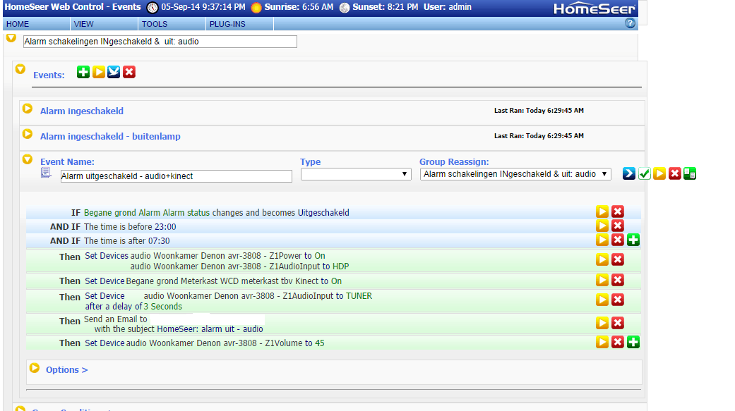

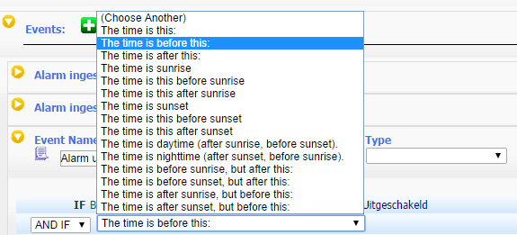

Ach die magic scenes is leuk gemaakt maar ik zie niet 1 2 3 voorbij komen dan je meerdere if's gecombineerd wil hebben en misschien wel een combinatie van AND/OR if statements. Ik miste het niet bij mijn Vera omdat ik het met code oploste. Maar nu met Homeseer zijn vrij grote scenes zonder code goed mogelijk.
scene Homeseer
Neemt niet weg dat het nog steeds niet aan mijn volledige wens kan voldoen :X maar dat ligt misschien meer dat ik soms wat bijzonders wil wat afwijkt van een normale scene :P
Zo ben ik op mijn gemak (lees wanneer ik zin heb ;) ) ook een lua script aan het omzetten naar VB.net. En moet zeggen dat het toch meer afwijkt dan dat ik zou willen. Maar heb het wel werkend :)

The-Source schreef op vrijdag 05 september 2014 @ 21:40:
Ja het aanmaken van variabelen kan in 1 regel maar had wat debug probleempjes waardoor ik ze eerst maar even apart heb gezet. Grote verschil waar mee ik in de fout ging is dat lua en vb.net een hele andere counter aanhoud van character positie. Als je een start waarde mee geeft dan geeft deze nog steeds de totaal positie vanaf het begin aan en niet vanaf de start positie. Een output van +/-300 karakters werd zo 6500 karakters :F
Hoe doe je dat, The time is before ..., ik heb die keuze niet in mijn HomeSeer? Mis dat behoorlijk. :s

Beekforel schreef op zondag 07 september 2014 @ 13:06:
Ik gebruik HS3 misschien dat het daar door komt. Maar ik heb de volgende opties bij een event:

The-Source schreef op zondag 07 september 2014 @ 13:14:
Ik heb ook HS3. Bij mij zijn dit de opties:
Afbeeldingslocatie: http://tweakers.net/ext/f/7LprXOWznJfz7kqgYwwQihtW/full.png
8)7
Ah, bij een tweede IF heb ik meer opties. Even verder klussen!
