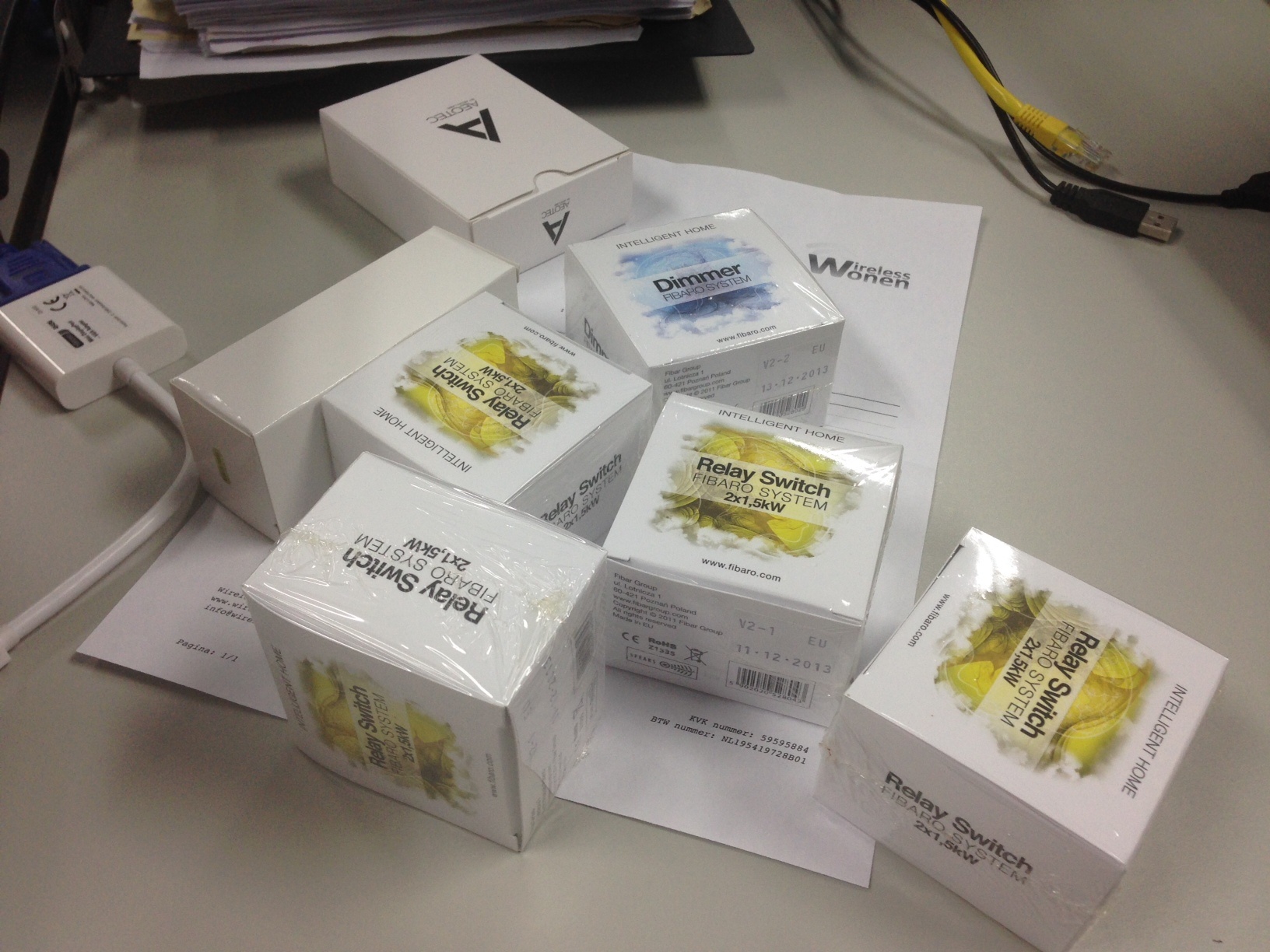

  • Appie Heijn
  • Laatst online: 20-10 18:59
Je kan ook een fibaro 2x1,5kW pakken, iets duurder maar kan wel hogere voltages aan. Volgens mij mag de universele sensor van fibaro bijna niets op Voltage gebied.

Dat zou inderdaad ook een optie zijn, weet ik tenminste zeker dat ie het qua belasting aan kan.

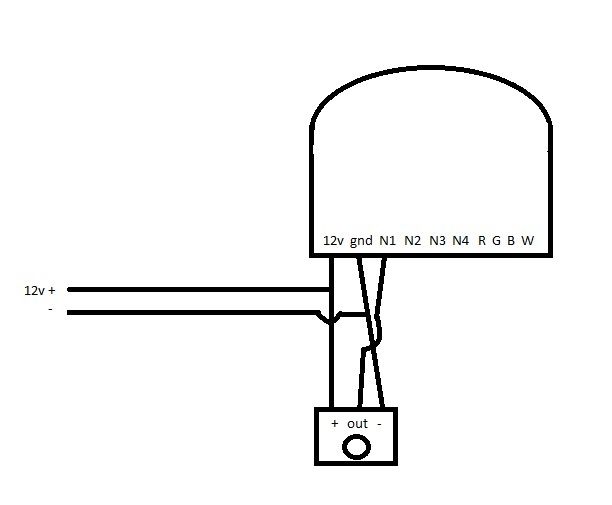

Ik ben dit ook aan het proberen. ik heb op ebay van die PIR sensoren gehaald welke op 12v werken en een output draad hebben. deze heb ik aangesloten op de inputs van de Fibaro RGBW module. ik krijg deze alleen nog niet zichtbaar in mn Vera.
mocht iemand nog ideeen hebben welke parameters ik moet aanpassen of hoe ik de inputs zichtbaar krijg hoor ik het graag?
  • The-Source
  • Laatst online: 20-10 11:21
Begin maar eerst met welke pir op welke module en dan ook op welk contact ervan. En is de rgbw module al op de vera ingeleerd?
Taal fouten inbegrepen ;)
Skywindow plan je astro foto sessie

ik heb deze PIR sensor gehaald. deze werkt op 12v en heeft daarnaast een potentiaal vrije output draad?
ik heb de PIR sensor op de zelfde voeding aangesloten als de fibaro rgbw module (12v). De output draad zit op IN1 van de rgbw module. ik heb geprobeert om hem in te stellen als een mandatory switch door par 14 op hex4 9999 in te stellen. maar helaas zie ik de sensor/switch niet terug in de Vera. ik heb hem al aan mijn Vera gekoppelt. Na het instellen van de parameter heb ik hem verwijderd en weer toegevoegd aan vera, helaas zonder succes.
  • The-Source
Nou jou output pin stuurt een +v. Ik heb de manuel niet bij de hand maar ik verwacht dat je juist een gnd moet aanbieden. Overigens is als je 1 draad uitgang hebt per definitie niet potentiaal vrij ;)

Ik heb hem als volgt aangesloten:
Afbeeldingslocatie: http://i1338.photobucket.com/albums/o694/jahaa88/fibarorgbwPIR_zps36d4cca4.jpg
volgens de handleiding werkt hij met verschillende inputs.
Als ik hem invoeg in vera krijg ik allen de 6 standaard lights en geen inout switches.

Fig 7. zegt genoeg in de handleiding. Op de input moet je een GND schakelen. En dat hij 12/24VDc accepteerd is ook omdat deze 24v strips kan schakelen ;)

  • Laatst online: 16-10 16:59
The-Source schreef op woensdag 22 januari 2014 @ 18:18:
hmm okee dus schakelen als een mandatory switch gaat hem niet worden. dan zal ik dus de analoge 0-10v functie moeten gebruiken. de Pir geeft een signaal af van 3.1 volt als hij iets detecteerd. dus dan zou ik een scene kunnen strarten als hij een waarde van bijv. hoger dan 2 volt meet.
ik heb hem nu eindelijk zo ingesteld dat hij wat meet. echter geef ik dan ook een output poort op dus een rgb strip aansturen gaat dan nie meer met alle kanalen.
volgens de handleiding zou hij 2 modes hebben. bij de rgbw mode zijn alle in/output het zelfde en bij de in/out mode zijn de poorten on afhankelijk in te stellen. bij gebruik van een fibaro gataway zou tijdens het include de mode te kiezen zijn. is er een mogelijk in vera om dit in te stellen? ik kan helaas geen parameter vinde waarmee dit kan. |:(

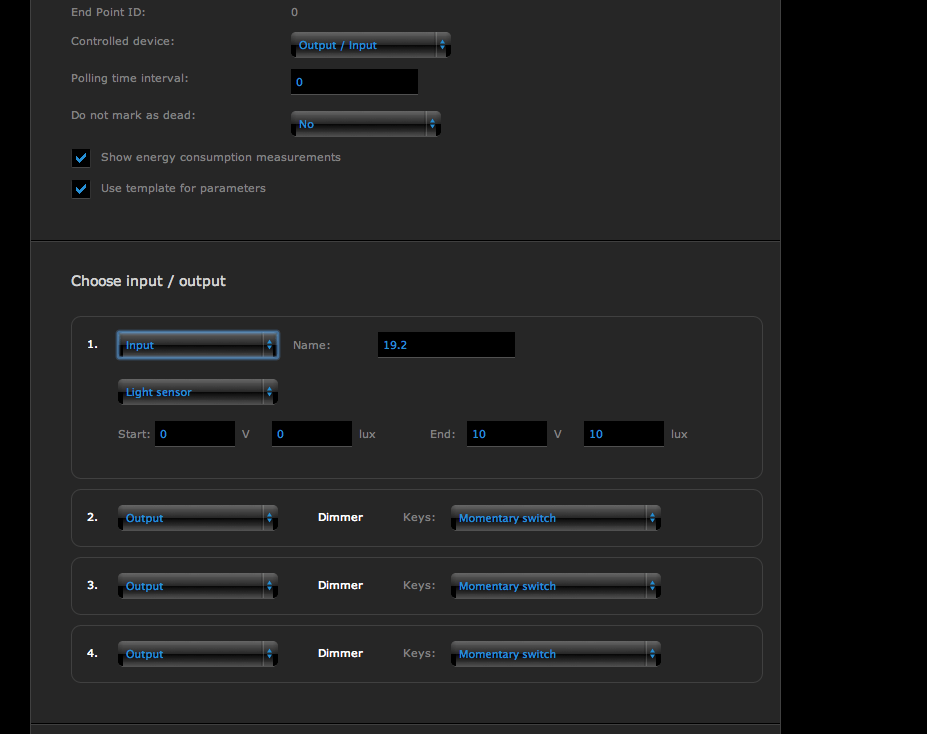

  • kasteleman
  • Laatst online: 29-09 13:50
Ik denk dat je parameter 14 moet zetten. Als voorbeeld geeft de handleiding voor non HC2 aan:
All inputs as IN (0-10V sensors)
HEX: 8888, so DEC: 34952
Andere combinaties zijn ook mogelijk. Dus google ff op dat document of check ff de site van bv dshop: domotica-shop.nl daar staat dat document ook. Hoop dat het lukt, ben nl hetzelfde van plan te gaan doen zodra de sensors binnen zijn.....duurt helaas nog ff......

  • Jahaa!
kasteleman schreef op woensdag 22 januari 2014 @ 22:11:
de parameter heb ik inderdaad ingesteld. op zowel het master device als op de slave diveces.
door dit te doen worden echter alle poorten 0-10v. volgens de handleiding zou ik (als hij in de in/out mode staat) bijv. poort N1/R als 1-10v poort kunnen instellen en de G poort gewoon kunnen gebruiken om leds mee te schakelen.
echter de default mode is RGBW en daarbij zijn alle poorten het zelfde. dus kan ik alleen of alle poorten als 0-10v gebruiken of alle poorten om leds mee te schakelen.
  • HvB83
  • Laatst online: 20-10 15:36
Ik weet niet hoe dat op andere controllers zit, maar op de HC2 kan ik inderdaad instellen of een poort als ingang of als uitgang moet fungeren:
Afbeeldingslocatie: http://tweakers.net/ext/f/IbMRpsrcea4webDOzcIz5dds/thumb.png

Domotica in het algemeen is ook verslavend, net weer een mooie uitbreiding binnen, inclusief de nieuwe Aeotec deursensor. :9
Afbeeldingslocatie: http://tweakers.net/ext/f/iksjf60vJ7tc9RWMajiuHsor/thumb.jpg

The-Source schreef op zaterdag 25 januari 2014 @ 13:30:
Weet niet wat je met behoorlijk wat meters bedoelt maar voltage drop bij laag vermogen begint pas echt te spelen wanneer je een meter of 50 verder gaat(bij gebruikt van lage gelijk spanning, wisselspanning komt al stukken verder ) en bijvoorbeeld 0,22 gebruikt als ader dikte (standaard alarm kabel adres ;) )
ik dacht 3 aderig draad (welke ook voor stekkerdozen gebruikt wordt geloof 1 of 1,5mm) te gebruiken daar heb ik nog aantal meter van liggen. dan kan ik de aard draad gebruiken als input draad. er komt 12v op en de intput geeft een constante (low) waarde van 1v en een high waarde van 4v dus denk dat dat wel moet lukken?
het wordt een meetertje of 15 schat ik zo.

Hmmmm, ik zie de sensor van de rgbw er nu wel bij naast een multilevelswitch, maar hoe zet ik nu het type en de waardes? Ik moet bv kunnen aangeven dat het een temperatuursensor is.....

kasteleman schreef op zaterdag 25 januari 2014 @ 19:00:
hij meet het aantal volt 0tot10. bij mij geeft hij dit aan in procenten. ik heb de PIR aangesloten op IN1 (de waarde lees je nu af bij een van de dimable lights in mijn geval dimable light die R (rood) vertegenwoordigt)
bij mij geeft hij in rust een waarde van ±10% (1 volt) en waneer hij iets ziet geeft hij een waarde van ±40% (4 volt). voor mij maken de exacte waardes niet uit. voor een temp sensor is het wel handig. daarvoor moet je denk ik in de handleiding van je temp sensor kijken. Bij welke temperatuur geeft hij hoeveel volts? warss zal hij dit niet 1 op 1 doen wellicht dat je hem weg kan schrijven naar een vertual container waarbij je hem eerst door een formule haalt om hem om te rekenen?

Binnen de Razberry interface ziet hij hem als "meter", geeft helaas geen waarde door. Dus daar zit ff mijn probleem. Dat hij een percentage aangeeft vind ik niet erg, dat komt daarna wel.
