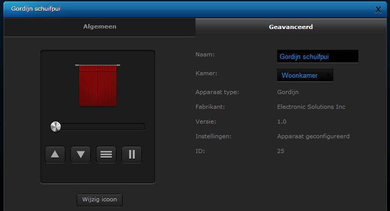

Ik heb afgelopen weekend de raspberry pi icm een razberry z-wave controler 2 rolluik modules en 3 dimmer modules aangesloten. Voor de ict specialisten is dit prima te doen. Ik daarentegen ben redelijk beperkt in het programeren.
Als eerste de raspberry met wheezy geinstaleerd. Daarna z-way (controller software)geinstaleerd. Theoretisch zou je via poort 8083 verbinding moeten kunnen maken met de de pi. Maar blijkbaar kan de nieuwste kernel van wheezy niet met de razberry samenwerken. Dus moest eerst even de kernel terugzetten naar vorige versie. Hoppa en er is verbinding.
Ik heb nu de rolluiken, zolderverlichting en badkamer verlichting op de fibaro modules aangesloten. Dit werkt allemaal prima. Wat niet werkt is een tronic trafo dimmen. Hiervoor moet je een trafo met faseaansnijding hebben (is mij verteld). Ook handig om geen dimmers te kopen, maar pulsschakelaars. Dit werkt het beste en zo kun je ook je lampen nog via de wandschakelaar nog dimmen.
Persoonlijk ga ik voor gebruikersgemak en heb de fibaro hc2 besteld. Dit is echt de bom onder de zwave controllers. Hopelijk komt de postbode deze morgen netjes aan de deur afleveren.

  • rb338
  • Laatst online: 21-09 21:26
AtlonXP1800 schreef op maandag 10 februari 2014 @ 22:21:
De Forrest ziet er ook interessant uit, wel fijn dat ze gewoon zelf een z-wave module leveren, scheelt weer wat prutsen. Is het motorgeluid een beetje te doen? in het filmpje van Tim Schuhmacher lijkt het erg acceptabel.
Kan je bij de Forrest via z-wave de boel eigenlijk alleen open en dicht doen, of kan je ook zeggen ga maar 50% dicht oid?
Je krijgt (bij de HC2 althans) een slider, dus je kunt 'm instellen zoals je zelf wil op elke stand tussen 0 en 100%. Motorgeluid hoor ik totaal niet, alleen het gerammel van de glijders hoor ik, met name bij de bocht. Maar dat komt misschien ook omdat we andere glijders in de rail hebben gezet. Normaal zijn het vierkante uit één geheel, maar ik heb (ivm wave) ronde glijders met een touwtje eraan en haakjes die kunnen draaien.
De rail is 6 meter lang. De prijs weet ik niet meer precies, maar het was wel een vrij duur geval. Je merkt bij veel zonwering (luifels, screens, gordijnrails) dat de prijs flink omhoog gaat zodra je boven de 4 meter uitkomt. Maar ja, aangezien het gordijn in mijn geval ook 6 meter lang is was het geen optie om met een stokje te werken :+
De motor hangt achter het gordijn. Eventueel kun je ook een uitsparing in je plafond maken en de motor bovenop de rail bevestigen ipv eraan hangen. De Z-Wave module sluit je met een RJ11 connector aan op de motor.
Plaatje van de gordijnrail in HC2 control panel:
Gordijn HC2
Je ziet (vlnr) knopjes voor openen, sluiten, half openen, en stoppen. Boven de knoppen dus de slider waar je zelf elke stand kunt kiezen.
[ Voor 15% gewijzigd door rb338 op 11-02-2014 08:34 ]

Voor mijn gordijnrails heb ik een Fibaro 1x3kW gekocht. Ik wil nu mijn gordijnen open en dicht schuiven, maar kan nu maar 1 kan op, en dat is de aangesloten draad (open of dicht) op de O (output).
In de Vera lite zie ik het Fibaro als een lamp schakelaar, als ik die inschakel werken de gordijnen wel (1 kant op).
Heb ik de juiste schakelaar? Moet ik de S1 en/of S2 gebruiken? En is het software matig goed?
Klopt, de L en N zijn de voeding voor de module zelf.
het is eigenlijk een relais.
als je input 1 schakelt dan verbind hij de I (input) naar de O1
en 2 verbind de I met O2.

nope, je had de 2x1.5kw moeten hebben.
een uitgang voor open, een uitgang voor dicht en de common op het overgebleven draadje van de AB ipv op de power-in van de schakelaar (even aangenomen dat je de Kallox/Schadebo gordijnrails hebt)
ik wil hem vanmiddag ook op gaan hangen (heb hem al een half jaar liggen!) en dan probeer ik ook wel ff fotootje te maken.

Zo, vanmiddag even zitten stoeien en ik heb nu ook elektrische gordijnen.
Ik heb ook die CT200 / Kallox / Schadebo / chinese dinges en die gebruik ik puur voor de aansturing van de gordijnen. De gordijnen zelf gaan over een kunstofrails maar alleen de eerste runner word door de elektrische rails meegetrokken.
Op deze manier blijft de motor en aansturing uit het zicht (achter het gordijn dat op de rails ervoor ervoor zit) en op deze manier is het gordijn als hij open is ook compacter (de elektrische rails heb ik de runners uitgehaald en de kunstof runners zijn dunner en lopen verder door).
De electrische rails is verre van geruisloos maargoed, hij is ook 4x zo goedkoop als de anderen van forrest of dergelijke.
Hij is aangestuurd met een Fibaro 2x1.5kw relais die ik over de AB heb gezet.
Zodoende zit er nog een handmatige bediening aan de linkerkant achter het gordijn (de AB) en eventueel kun je hem ook met de hand openen..
Ik moet de rails nog iets beter uitlijnen zodat hij wat stiller wordt (dit hang heel erg af van hoe recht en strak je hem hebt staan…)
Ik krijg alleen in mijn vera de fibaro module niet zo ingesteld dat hij automatisch met een seconde weer uit gaat (parameter 3, 4 en 5 weet ik maar hij krijgt hem niet goed geconfigureerd?) en ik heb het nu met een scène ingesteld.
Ik heb nu alles hangen en ik maak in de loop van de week wel ff een fotootje voor de geïnteresseerden.
Volgende project is de badkamerventilatie maar mijn 4-in-1 aeonlabs pakt niet echt lekker de waarden op vanonder het badkamermeubel lijk het.
Hoe kun je trouwens ook alweer dat symbooltje veranderen in de vera? Ik wil ff dat lamp-logotje in een open en dicht gordijnlogotje veranderen:)

  • Tjeerdtq
  • Laatst online: 16:03
DRuw schreef op zondag 23 februari 2014 @ 12:26:
Ik heb inderdaad de CT200. Ik heb de handzender opengemaakt en los geknipt bij het printplaat. Heb alleen dus de verkeerde Fibaro gekocht. De webshop zal op deze manier wel goed aan mij verdienen :D
Maar een foto van de aansluiting de Fibaro zal top zijn.
