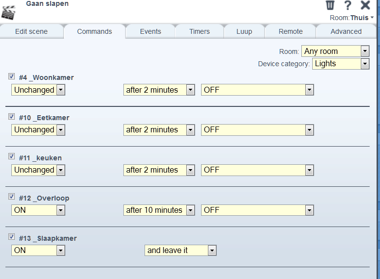

Ga onderstaand verhaaltje even uit van een lamp met een aan/uit schakelaar.
Als ik het goed begrijp kan je die module die jij net linkt inbouwen in bestaande schakelaar zodat deze blijft werken als schakelaar. Dus als je dan die knop indrukt schakelt hij via Z-Wave de lamp/aan uit?
Kan je dan met bijvoorbeeld Vera 2 die schakelaar ook nog meer functies geven? Dus dat naast de oorspronkelijke lamp ook de anderen lampen in een kamer uit/aan gaan?
Zou wel cool zijn om soort master killswitch te maken voor als je naar bed gaat (lampen uit, alle AV apparatuur uit, gordijnen dicht). Vraag me af of je dan ook regels afhankelijke scenario's eraan kan hangen. Zodat als je naar bed gaat (tijdsafhankelijk) wel alles uitschakelen als je op die knop drukt. Maar als je overdag het licht aan/uitzet je niet perse alle apparatuur/gordijnen schakelt. Nog cooler zou zijn als het afhankelijk is van lichtsensor buiten, zodat hij in plaats van de lichten aanzet de gordijnen open doet als het buiten licht is :P.

Als je zoiets bedoeld (zie foto)
vera scene
Ja dat kan. En een scene kun je natuurlijk weer laten triggeren via een ander apparaat.
Binnen de vera is ook een status van licht donker aan te vragen aan de hand van je tijdzone/ plaats. Precieze codes weet ik daar niet van uit me hoofd maar op het MCV forum is hij makkelijk te vinden.
