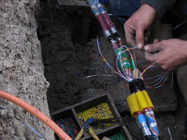

Isolatie voelt het zelfde aan. Maar er zit nog een transparante ader. Wel zit er 1 witte ader. Dus misschien dat dat de aarde is. Voor de rest waren alle aders dubbel (rood, blauw, groen, geel, zwart en transparant). Ik heb niet gevraagd aan de monteur hoe dat zit.
Wel gaf hij aan dat de KPN kabel van de jaren 50 afstamt. De rede dat er zoveel aderparen in zitten heeft te maken met dat ik in een flat woon, op 12 hoog. Dus die kabel vervangen zal niet zo snel en makkelijk kunnen. Als er iets met een bepaald aderpaar is, kan er gewoon een andere gebruikt worden. Ik zou theoretisch 6 lijnen kunnen hebben :o toch?
Ik zal eens googelen of ik iets over het type KPN kabel kan vinden.

Je zit dan op het oudere stappen58 net. Normaal zit je signaal op de getwiste ader, blank/zwart.
Ja die norm had ik inderdaad al gevonden. Maar mijn signaal zit nu ook op zwart en transparant. Dus dat klopt.

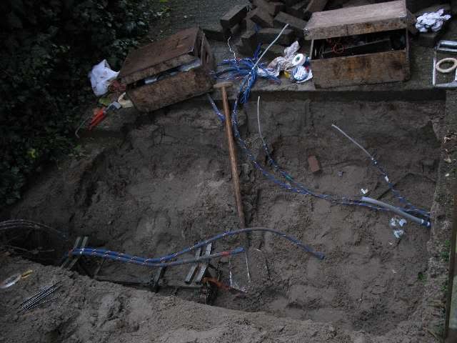

Naar aanleiding van mijn verbindingsproblemen is de lijn eerst door Telfort, daarna door KPN onder de loep genomen. Metingen van de laatste KPN monteur gaven in combinatie met gedetailleerde kaarten van kabellengtes tussen meterkasten en huizen uitsluitsel over de exacte locatie van een kabelprobleem. Afgelopen vrijdag ging hier de stoep open en werden twee oude lassen doorgeknipt.
Afbeeldingslocatie: http://i295.photobucket.com/albums/mm124/antonz_bfm/Misc/DraadjesDoorgeKNiPt.jpg
Voornaamste oorzaak van mijn problemen was waarschijnlijk het modem, maar uit de metingen van KPN bleek ook dat op deze lokatie (foto) echt een slechte las zat. Het aderpaar waar mijn verbinding op zat was nog redelijk, het tweede aderpaar was ronduit beroerd. De mannen hebben een flink gat gegraven en twee lassen vernieuwd.
Afbeeldingslocatie: http://i295.photobucket.com/albums/mm124/antonz_bfm/Misc/DraadjesKnoPeN.jpg
Sinds het graafwerk van KPN en de installatie van het nieuwe modem lijkt mijn verbinding weer stabiel. De grondwerkers hadden de koffie wel verdiend.
Dank aan Henk en Hugo van Telfort webcare voor troubleshooten, en aan de KPN mannen voor uitleg en doortastend aanpakken van de ondergrondse spaghetti. Hopelijk kunnen we er weer even tegen :)

Antonius schreef op maandag 28 november 2011 @ 21:21:
Bedankt voor de foto's, lijkt mij ook dat de lijn er nu weer tegenaan kan! :)

Webcare schreef 21-11:
Succes daarmee! Ik hoor graag wanneer het geheel is aangesloten en hoe de verbinding zich 'houdt'. :) (dit gaat over de 1058 lijn)
Hier het antwoord! Ik was er zelf niet bij dus ik heb ze niet kunnen "sturen" en het netjes af kunnen monteren, maar het is als volgt gedaan:
Kabel aan andere zijde muur doorgeknipt. 1A/1B direct gesoldeerd aan een RJ11 kabeltje uit het installatiepakket. Modem aan andere kant opgehangen aan de muur. Totale kabelverlenging vanaf waar de 1e aansluiting ooit zat is dus 20CM o.i.d. (niet de eerdergenoemde 20 meter, dat was naar de ideale plaats voor het modem). Ik heb de heren een speedtest laten doen en ze kwamen op 16,7 down en 1,7 up. Dit lijkt me behoorlijk 18000/2000 zijn, dus het startprofiel van VDSL2. De TeamViewer verbinding mislukte helaas (lag aan de andere MacBook) dus kon niet in het modem zelf kijken. Heb ze geïnstrueerd om vooral het modem AAN te laten staan en NIET onnodig te resetten. Ben heel benieuwd of hij nog verder omhoog klimt, maar de uploadsnelheid laat in ieder geval zien dat de lijn vrij stabiel lijkt :) Dank voor alles! (en zou jij eens kunnen kijken of het inderdaad 18000/2000 is zoals ik denk? ;) Als je het te druk hebt hoeft t niet hoor! :) )
V.w.b. de 2223AS/1 'er, man man wat een werk! En 22 IS/RA punten, goedemorgen! Het is een gebouw met 3 verdiepingen, beetje overdreven wellicht maar goed... ;) Ik ga even met de dienst ICT het IS/RA punt opsporen en zodra we het goede aderpaar gevonden hebben gaan we bestellen. Hou je op de hoogte!

tha_bulldog schreef op woensdag 30 november 2011 @ 21:39:
De aansluiting op 1058XX is inderdaad begonnen op het startprofiel van DLM. Is inmiddels ook al door geschakeld naar:
Afbeeldingslocatie: http://i43.tinypic.com/vg1vub.jpg
Succes met de volgende 'klus'. :)
