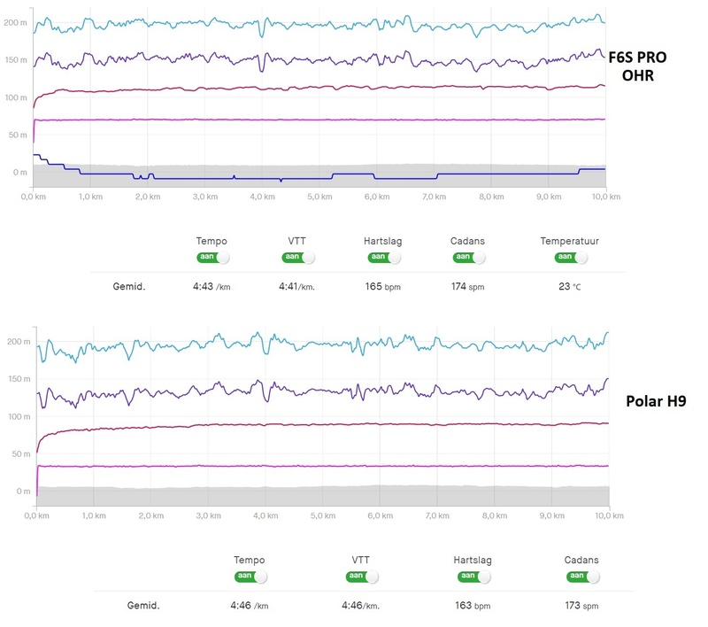

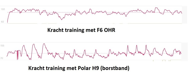

@TheDude84 Ik heb ook een bijzonder issue met de Fenix 6 OHR, maar het kan ook een bug in de HR-widget zijn. Als ik de 'widget glance' feature gebruik zie ik mijn hartslag live updaten. Als ik op de bank zit, zoals nu is dat rond de 55 - 60 en werkt alles prima. Zodra ik het widget open om de hartslag en het hartslag grafiekje te zien dan schiet de HR naar 119 en blijft deze daar een seconde of 30 op staan om vervolgens --- aan te geven. Als ik de widget sluit dan is de HR weer binnen een paar seconden terug op 55-60.
Is bij jou de waarde bij 'glance' even hoog als in het daadwerkelijke menu? Btw: glance is de feature dat je al je widgets in 1 scrollbaar menu ziet en dat ze direct de info weergeven.
[ Voor 15% gewijzigd door Verwijderd op 15-06-2020 21:55 ]

TheDude84 schreef op maandag 15 juni 2020 @ 21:14:
Hij zit 'normaal' om de pols, dus hij schuift niet heen en weer en kan ook niet los komen. Maar niet zo strak dat je de gaatjes van de band kan tellen ofzo als ik hem af doe ;)
Dat zou genoeg moeten zijn, maar cadence lock komt meestal wel door beweging van het horloge t.o.v. de pols. Wordt het minder als je het horloge (even) strakker doet of erger als je hem losser doet?

Vanochtend eens met OHR gelopen op de F6 en vergeleken op een redelijk identieke duurloop. Overall is mijn conclusie (N = 1 voor de OHR) dat de hartslag zeer goed overeenkomt, met daarbij iets meer piekjes en dalen dan bij een stabiele band. Tijdens de loop had ik een aantal keren wel het gevoel dat ik een slag of 8 hoger/lager zat dan de F6 aangaf dus dat klopt wel met de grafiek.
Afbeeldingslocatie: https://tweakers.net/i/JlvhCY_QY4i8LhzQHrh-UEkQCJo=/800x/filters:strip_icc():strip_exif()/f/image/YW1KcsuCNcPaeZcGJcTeW4Fe.jpg?f=fotoalbum_large
Voor de niet-Strava gebruikers: de rode lijn is hartslag :)
En omdat ik toch bezig was. Verschil in krachttraining is als volgt:
Afbeeldingslocatie: https://tweakers.net/i/omMjN72SwhoWg1NQb-IfHGhqsOc=/800x/filters:strip_icc():strip_exif()/f/image/h1HXG1Ju3srzljvAO2Q3M2Lw.jpg?f=fotoalbum_large

Verwijderd schreef op woensdag 17 juni 2020 @ 13:41:
Mooie vergelijking! En sluit aan bij mijn gevoel: OHR van F6 is prima voor duursport, maar gebruik voor krachttraining en HIIT liever een borstband.

Gonadan schreef op woensdag 17 juni 2020 @ 17:24:
Bij krachttraining is je HR irrelevant. ;)
Ik denk dat ze bij Garmin ook die instelling hebben, gezien de matige weergave ervan tijdens krachttraining :+
