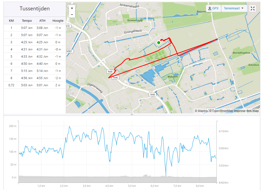

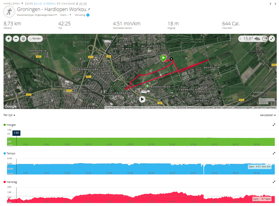

xray79 schreef op dinsdag 9 april 2019 @ 13:54:
@Toppertje hier geen last maar ik gebruik geen Glonass maar Galileo als je KM tijden etc. doorkomen heb je wel GPS anders krijg je die ook niet zou ik zeggen. Hoe weet je dat je geen GPS meer hebt tijdens het lopen? en hoe ziet je grafiek eruit in GC/Strava?
Zo komt het eruit te zien: activiteit van gister.
Ineens een streep van (ik vermoed) geen GPS naar ineens wel weer GPS.
[ Voor 19% gewijzigd door Toppertje op 09-04-2019 14:10 ]

@Toppertje Je hebt je activiteit niet op publiekelijk staan, in ieder geval: ik moet je eerst volgen om het eea te kunnen zien, en daar zit ik dan weer niet op te wachten. Mocht je strava prive willen houden, post dan je log op een temp site als http://www.mygpsfiles.com/app/

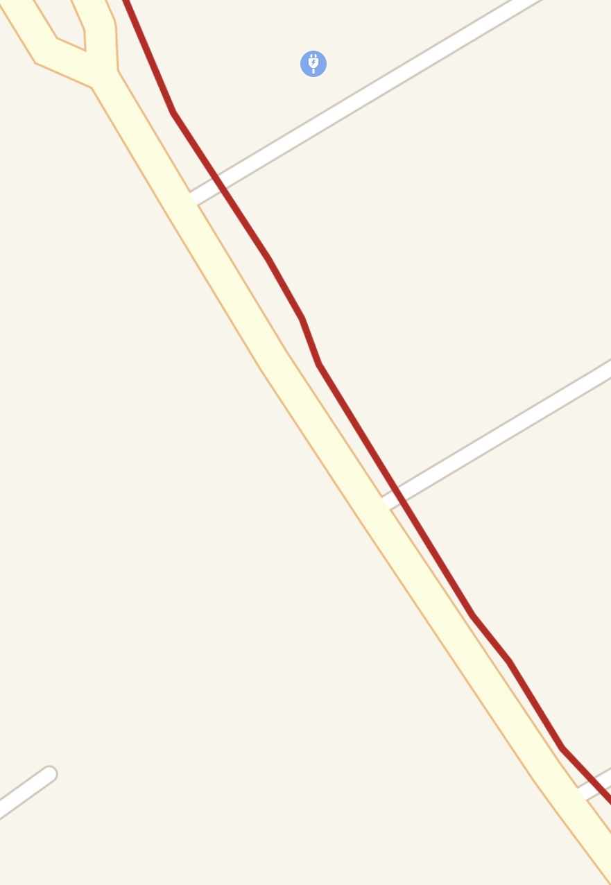

Ik merk geen verschil tussen GPS en GPS+Galileo instelling.
Deze (zaterdag) loop is met GPS. Ik liep aan de linkerkant van de weg:
Afbeeldingslocatie: https://tweakers.net/ext/f/2NTDnKivw4MGHKtP4cFk2Y0D/full.jpg
En deze (vanavond) met GPS+Galileo. Ik liep aan de rechterkant van de weg:
Afbeeldingslocatie: https://tweakers.net/ext/f/aMsAxZ6I1izt35JKu3oyH8rH/full.jpg
Vergelijkbare afwijking dus... uit dit N=1 onderzoek, kan geen andere conclusie getrokken worden :)

Ik heb dit ook wel eens een stuk. Maar, durf daar geen conclusie aan te verbinden, omdat ik niet weet hoe accuraat die kaart is. Verder voor mezelf belangrijk dat als er een afwijking in zou zitten (en het is sowieso niet op de mm accuraat), dat die consistent is. Het zou jammer zijn als je gps horloge je het ene meetpunt links van de weg plaatst en het volgende meetpunt weer rechts plaatst op een kaarsrechte weg...

We kunnen niet zien welke kant je op ging, dus het ging twee keer goed? Twee keer fout? :) En tja een klein stukje kaart zegt ook niet heel veel, je wil eigenlijk een flink stuk zien, liefst nog onder variabele omstandigheden wat betreft landschap, stukje open, stukje bos, stukje hoge gebouwen om echt goed eventuele verschillen te spotten. Gelukkig geef je zelf al aan dat het n+1 is :)
Verder ben ik het met @Freeaqingme eens, een kaart als achtergrond (zeker een onbekende) is geen goed ijkpunt. DCRainmaker beweert altijd dat je het beste de satelliet ondergrond van google maps (dus niet de kaart variant maar de 'luchtfoto' variant) kan gebruiken als referentie, maar ook die is niet 100% foolproof.
En inderdaad, beter consequent het spoor/de track aan één kant ipv een dronkenmanspoor die zigzaggend heen en weer over de weg gaat, terwijl jij netjes aan één kant blijft.
Zo kan het ook, knipsel van Garmin connect (klikken voor groot):
Afbeeldingslocatie: https://tweakers.net/ext/f/qTFYyEfxSJYMEsibgC6sR2Qa/thumb.png
Zoals te zien zit er wel gewoon verloop in het tempo, niet in de hoogte trouwens.

@Toppertje: wat een rare GPS track, loopt er wel een weg zo?
  • Toppertje
  • Laatst online: 11:43
Frenz64 schreef op woensdag 10 april 2019 @ 10:34:
Nee dat is het probleem ook ;) zie mijn vorige post:
Toppertje in "Het grote Sporthorloge met GPS topic"
  • Frenz64
  • Laatst online: 21-08 15:48
Ja, dat zag ik ook toen ik terugkeek @Toppertje , nieuwe tekst: die GPS track is raar, die klopt niet :+
Maar je hebt wel iets meer dan 8k gelopen?

Jazeker, met afstandmeten kom ik op 8,76 km, dus dat klopt gewoon.

dat is raar dat je rondes in Strava niet per km zijn en dat de tijden wel doorlopen maar dat je de route niet mee ziet lopen van km 3t/m6. Bij mij nog niet voorgekomen maar ik gebruik dan ook GPS+Glonass.
Plaatje van strava, wordt gewoon netjes per km bijgehouden:
Afbeeldingslocatie: https://tweakers.net/ext/f/A7wzPbtMAqXbOc9Mterfvjwi/thumb.png
Als er geen GPS is wordt eea bepaald mbv interne sensoren... tracking heb je dan neit maar tempo kan dan nog aardig geschat worden (en de tijd loopt ook door, dus daarme kan afstand worden berekend, etc).
Lijkt er idd gewoon op dat GPS verbinding verloren wordt, de interne sensoren het overnemen, de GPS weer terugkomt en hoppa... er wordt een lijntje tussen last-known en nieuwste getrokken.
Wel vreemd en zou zeker niet regelmatig moeten gebeuren, helemaal niet als je gewoon wacht op een goede fix bij starten, je niet langs een kerncentrale/dikke storingszenders rent,je niet tussen torenhoge gebouwen of dik bos door loopt.

Dat overzicht deelt Strava zelf in per kilometer of mijl (afhankelijk van de instellingen van degene die de pagina opent). De rondetijden (met de indeling van je horloge zelf dus) staan hier en daar zie je:
Afbeeldingslocatie: https://i.imgur.com/k0a8fdU.png
Gezien de afgeronde tijdsduur van elke ronde was dit waarschijnlijk een workout? En bij de stukken 8' snel/2' rust lijkt er inderdaad geen overeenkomende gps-data te zijn (als je hovert over de ronde zie je het bijbehorende stuk normaliter blauw oplichten op de kaart).

@m0ridin, klinkt inderdaad als een logische verklaring waarom tempo wel geregistreerd wordt.
@kenneth was inderdaad een workout van Garmin, maar nooit geweten dat die rondetijden van de workout ook geregistreerd worden door strava, thanks! d:)b
Ik ga de komende week even lopen met alleen GPS en kijken hoe dat gaat, wordt vervolgd...

Heeft iemand een idee waar dit aan kan liggen? Of dit eerder mee gemaakt? Is er een fix?
Ik heb hetzelfde horloge. Op het vaste rondje (6.5km) dat ik 2x per week loop, varieert de gemeten afstand ongeveer 100 meter.
Het ligt denk ik ook aan waar je loopt: als ik in het bos loop is het GPS traject aanmerkelijk minder nauwkeurig dan op de vlakte. Hoogbouw langs de route zal ook niet helpen.
Overigens heb ik hier ook afbeeldingen van GPS routes gemeten met veel duurdere Garmin horloges voorbij zien komen die er dramatisch uitzien vergeleken met die van mij.
