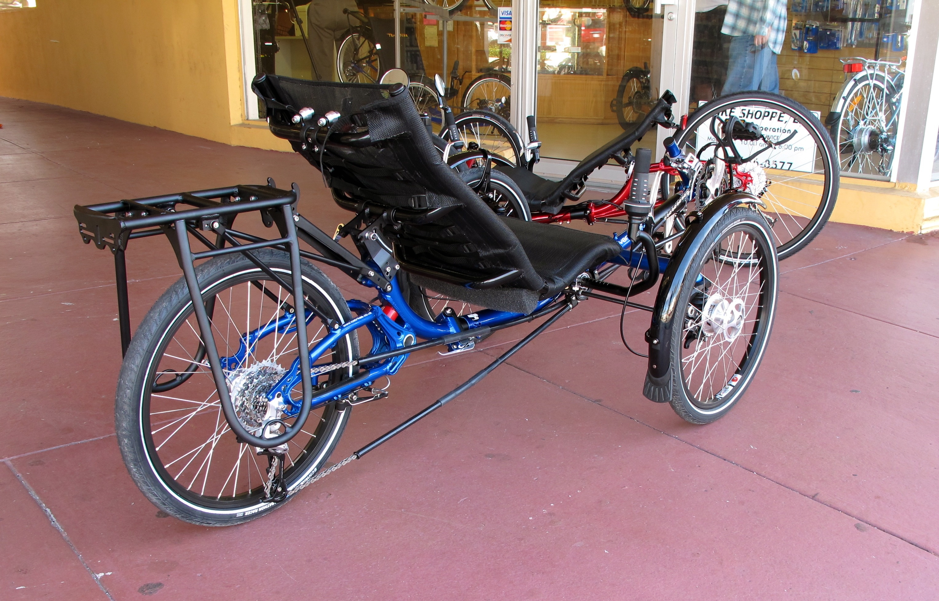

Mijn vrouw heeft onlangs haar Versatile 006 verkocht. Deze fiets gaat nu rondrijden in/rondom Rotterdam. In tegenstelling tot mij, is zij absoluut geen velomobielrijder. Ooit had ze een Optima Rider. Die fiets beviel haar heel erg goed. Toen heeft ze de overstap gemaakt naar de velomobiel maar die stap heeft ze nu weer teruggedraaid. Alleen heeft ze nu geen Optima Rider maar een I.C.E. Adventure FS HD.
Voor degenen die de fiets niet kennen:
Afbeeldingslocatie: http://tweakers.net/ext/f/C2TEzmc153UQ1RwalacY3awF/thumb.jpg
Dit is bijna dezelfde fiets als m'n vrouw heeft.
Het is dus een driewieler
2 wielen voor en 1 wiel achter (tadpole)
Alle 3 de wielen zijn 20"
FS staat voor Full Suspension, oftewel alle wielen geveerd (met elastomeren)
HD staat voor Heavy Duty, oftewel een stevige fiets die wel wat kan dragen (zware personen en/of bagage)
De fiets heeft een wat hogere zit. Het is dus geen 'racer' maar een erg comfortabel tourfietsje.
Mooie gaaszitting
Fietsendrager met degelijke tasafhouders
Spatborden
Trommelremmen
Vlaggetje, welke direct in de kast opgeborgen is
Leuk: de fiets is vouwbaar; het achterwiel kan naar voren geklapt worden, waarbij deze dwars tussen de voorwielen komt te liggen
Hier een 26" achterwielfiets maar het idee is hetzelfde:
Het ding heeft bruut veel versnellingen. Standaard zit er 3 voor en 9 achter op maar m'n vrouw wilde graag naafversnelling. We zijn toen gegaan voor achter een dual-drive. Daar hebben we goede ervaringen mee. Voor heeft ze gewoon het triple blad gehouden maar zal die weinig tot niet gebruiken.
Verlichting heb ik er zelf op gebakken.
Achter heb ik een oude B&M lamp gebruikt. Het WAS een achterlicht met standaard gloeilampje. Lampje eruit, binnenwerk gesloopt en er een 1W Luxeon in gedrukt. Omdat dat wat te fel is, het lampglaasje vanbinnen voorzien van smeltlijm om het licht diffuser te maken.
Voor heb ik een mooie Cyo erop gedrukt. Voeding gebeurt met 2 accu's van 12V 3700 mAh. Schakelaar om de verlichting aan/uit te zetten is in de vorm van een stuurschakelaar voor motors, welke onder de zitting aan het stuur van de fiets gemonteerd zit.
Meer info over de elektronica
Meer info over het achterlicht
Meer info over het accupakket

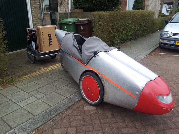

Vandaag met de aanhanger en ~25kg aan computerspul erop gefietst. Oh, wat ben ik blij dat ik m'n eigen aanhanger heb gebouwd, dat ding rolt supermakkelijk met z'n standaard 20" wieltjes:
Afbeeldingslocatie: http://tweakers.net/ext/f/N9u0jLM8zDeQEyeqJ1Rhn1uK/full.jpg

mux schreef op maandag 15 april 2013 @ 20:16:
[video]
Nice!
