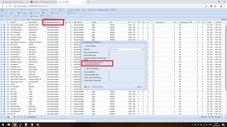

ANdrode schreef op zondag 28 oktober 2018 @ 19:33:
Mijn kanalen hebben "[naam] (HD)" als naam en Horizon/horepg zoekt op "[naam] HD"…
Je kan bij je channels ook een "Tidy" uitvoeren waardoor de HD benaming verdwijnt. Op deze manier matcht horEPG je HD kanaal ook met het SD kanaal, maar dit maakt niet uit want die gids is hetzelfde.
Nadeel is wel dat je ook in Kodi geen HD benaming meer hebt. Je kan in Kodi instellen dat je "Use backend channel numbers" gebruikt. Zo heb je logischerwijs je HD kanalen op 1 2 3 4 etc.
Je kan eventueel ook nog "merge same name" of "use fuzzy mapping" proberen. Echter heb ik daar geen ervaring mee.
Afbeeldingslocatie: https://tweakers.net/ext/f/vi6Gvi4bsuS7Ou1rO0HzV9mI/full.png
[ Voor 33% gewijzigd door renedis op 29-10-2018 01:05 . Reden: typo's en plaatje ]

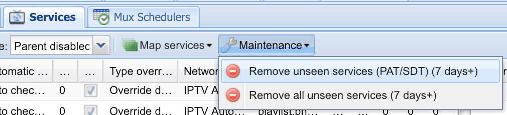

  • RichieB
@Mad_Cow Hier in de regio Rotterdam is een week geleden een aardige verandering doorgevoerd in het Ziggo netwerk (ex-UPC gebied). Mijn schoonvader neemt programma's nog analoog op maar dat signaal is niet langer beschikbaar. Zelf kijk ik TV via een HDHomeRun Extend en TVHeadEnd. Ik heb mijn netwerk id op 4444 staan maar de gevonden services daar klopten niet meer. Zo zat NPO 1 HD voorheen op 252MHz maar nu zit in hij NID 4444 op zowel 386MHz en 642MHz. Ik heb na flink wat uitzoeken in TVHeadEnd alle kanalen en services verwijderd en daarna een nieuwe netwerk scan voor 4444 geforceerd. Dit leverde de nieuwe services op waarmee ik daarna weer de kanalen opnieuw heb aangemaakt (Services -> Geselecteerde koppelen).
Kan TVHeadEnd ook services die niet meer bestaan automatisch verwijderen? Wel suf dat ik dit handmatig moest doen. Aan de andere kant komen dit soort aanpassingen van het netwerk ook niet zo heel vaak voor natuurlijk..
  • ANdrode
RichieB schreef op zaterdag 24 november 2018 @ 15:10:
Volgens mij wel (in UI met advanced aan - maar dat heb je waarschijnlijk al in verband met de CA tab):
Afbeeldingslocatie: https://tweakers.net/ext/f/ZDOuZ3xRYd4GZbSYSJbzpGiU/full.png
  • RichieB
Ja, die opties zag ik later ook. Maar waf gebeurt er dan met kanalen die gebruik maken van de oude services? Verdwijnen die of worden die omgezet naar de nieuwe services met dezelfde naam?

  • ANdrode
RichieB schreef op zaterdag 24 november 2018 @ 15:59:
In mijn geval worden de nieuwe services gemaakt door map services. Met hoe dit precies gaat heb ik geen ervaring - wanneer ik "verkeerde" channels of services heb negin ik helemaal overnieuw door network/muxes te verwijderen :+
  • RudolfR
  • Laatst online: 12:54
@RichieB
Volgens mij verdwijnen die services dan gewoon; maar bij mij werden ze nooit 'unseen'.
Ik had dus niets aan die functie van TVH en heb 't ook met de hand opgelost. Onhandig, maar ruimt wel lekker op.
