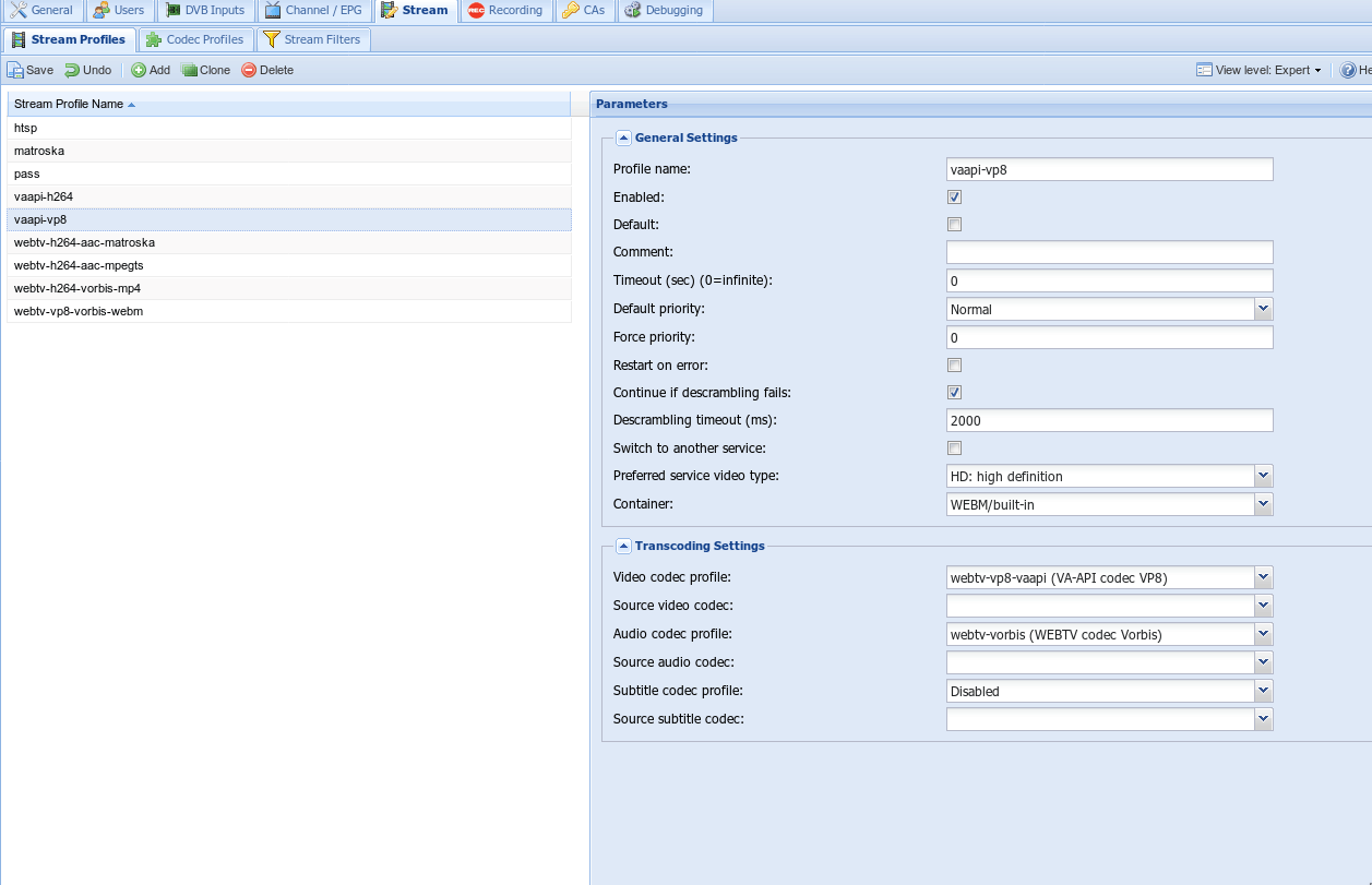

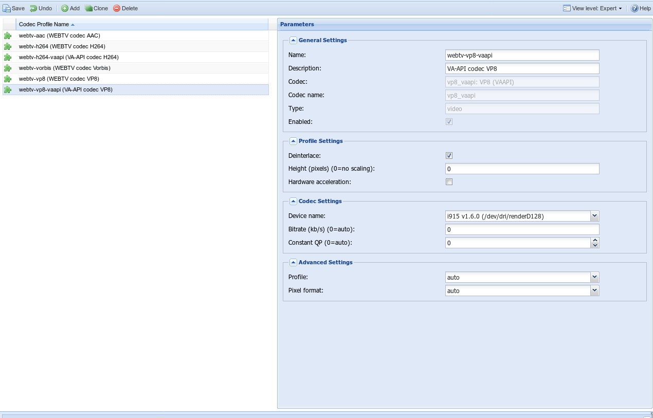

  • HollowGamer
Het is mij eindelijk gelukt met Tvheadend + Chromecast + VLC!
Je moet wel de git versie hebben van Tvheadend.
Maak de volgende profielen:
Afbeeldingslocatie: https://tweakers.net/ext/f/7b0vR8JSLo1btQUjXHrXEo6k/medium.png
Afbeeldingslocatie: https://tweakers.net/ext/f/iP81RtOhpwXVsadbLZXbqy1o/medium.png
*Ik gebruik hier VA-API met Intel HD, maar je zou ook een andere backend kunnen gebruiken.
Gebruik vervolgens de volgende url in VLC:
http://<user>:<pass>@<address>:9981/stream/channelnumber/<number>?profile=vaapi-vp8
En kies vervolgens bij Playback, Renderer je Chromecast-device.

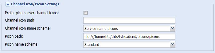

Anyone else issues met de picons?!
Dit heeft altijd gewerkt maar nu uit het niets werken ze niet meer.
Ik heb een shell scriptje welke 1 keer per week via crontab draait:
Bash:
#!/bin/bash
if [ -d "/home/hts/.hts/tvheadend/picons" ]; then
  rm -R /home/hts/.hts/tvheadend/picons
fi
git clone https://github.com/Stevie-v/srp.220x132.transparent-white-ziggo.git /home/hts/.hts/tvheadend/picons
Daarmee krijg ik alle (326) picons elke week nieuw in de volgende folder:
/home/hts/.hts/tvheadend/picons/picons
Vervolgens stel ik dit in bij TVHeadend:
Afbeeldingslocatie: https://tweakers.net/ext/f/frSqtvwfe49pmoGtFfKW3p6C/full.png
M'n icon cache staat uit:
Afbeeldingslocatie: https://tweakers.net/ext/f/96PBXM7Hdx04m3mWJ9NJUHp8/full.png
En in mijn zenderoverzicht in TVHeadend zie ik alle picon file namen bij elke zender voorbij komen (ctrl+A --> Reset Icon --> Save bied helaas ook geen oplossing):
Afbeeldingslocatie: https://tweakers.net/ext/f/sm0wLcp06uUtXVV0ACkh3aOs/full.png
Echter toch in Kodi zie ik geen enkele zenderlogo:
Afbeeldingslocatie: https://tweakers.net/ext/f/NnYc8bVm7LkK4EKABEAYOqzm/full.png
Heeft iemand een idee wat ik fout doe?
- Kodi: 17.6
- TVHeadend: 4.3-1361~ge1c03470d
- Picons: https://github.com/Stevie...ansparent-white-ziggo.git
  • RudolfR
  • Laatst online: 22:56
@renedis
Mijn settings (maar mijn services heten anders...)
Prefer picons over channel icons: nope
Kanaal logo pad: file:///picons/%c.png
Kanaallogo naam schema: Service name picons
Picon path: file:///picons
Picon name scheme: Forceer service type naar 1
In de kolom user icon:
file:///picons/npo1.png
file:///picons/npo1hd.png
Bij jou mist die file:///picons prefix daar, dus hetgeen gegenereerd wordt is mogelijk niet correct.
Ik heb 't probleem niet met Kodi 17.6 en TVH 4.3-1432~g7ae79cb1d (2018-10-06T00:18:50+0200).
Picons zijn voor mij allemaal geïntegreerd in het dockerimage van linuxserver.io.
  • renedis
  • Laatst online: 28-09 08:55
RudolfR schreef op vrijdag 26 oktober 2018 @ 20:04:
@renedis
Bedankt voor het delen van je settings.
Op https://github.com/Stevie...-ziggo/tree/master/picons komen die namen 100% overeen met wat er in mijn picons folder staat. Het hernoemen naar npo1.png etc heeft dan ook geen nut. Gekke is dat dit voorheen altijd gewoon heeft gewerkt.
  • schumi2004
  • Laatst online: 16:10
renedis schreef op vrijdag 26 oktober 2018 @ 20:42:
Wat zegt TVH debug log?
Ik zag vaak bij zender switchen dat ie picon opnieuw wilde ophalen met een 404 en hier bleek het uiteindelijk een rechten ding te zijn.
Bedankt voor het delen van je setup. _/-\o_ Ik had nog nooit de moeite genomen om picons in the stellen, maar met jouw instellingen werkt het perfect. Je script is wel een beetje overkill. Je haalt eerst alles weg om dan weer alles te downloaden. Een simpele "git pull" in de picons directory haalt ook alle nieuwe bestanden binnen.
  • renedis
schumi2004 schreef op vrijdag 26 oktober 2018 @ 23:00:

RichieB schreef op vrijdag 26 oktober 2018 @ 23:14:
Bijzonder dat het bij jou wel werkt maar bij mij niet.. Ik snap er niets meer van.

Zou je image cache kunnen clearen misschien?
Ik heb wel verschillende 404's maar dat is wat ik zeg een rechten issue bij jouw wellicht wat anders.

Ik zie nu trouwens wel vreemde cwc errors, nog nooit gezien :P

Thnx voor het checken. Bij mij krijg ik geen 404 errors. Overigens had ik ImageCache uit staan.. Maar nu aangezet en een clear gegeven.

P.S. Je TVHeadend moet bij elke schakeling de FEC aanpassen. Als je bij je Muxes de FEC op 3/5 zet (handmatig intypen) dan heb je deze extra schakeling niet meer nodig.

Weer even terug naar jouw probleem. Als ik problemen had met icons deed ik op de (test) client alle icons verwijderen, praktisch gezien opnieuw beginnen en de log van TVH in de gaten houden.
Wat mogelijk ook werkt is deze tool https://forum.kodi.tv/showthread.php?tid=158373
Als je deze van de client start (texturecache.py -c) dan probeert hij ze weer opnieuw op te halen.
Je kunt ook TV specifiek maar moet je even de manual doornemen.
Wel even checken of alle PNG's uit je Thumbnails dir van je client zijn.

De tool zal jammer genoeg geen oplossing bieden.
Ik heb zelfs mijn NUC (met libreelec) een factory reset gegeven als test.
Ben nu maar een poging aan het doen met HoreEPGd.. Maar ook dat loopt niet helemaal soepel. (krijg een 401 foutmelding bij het draaien van het python3 script)

Ik zie dat je een nightly draait, kun je wellicht downgraden naar 4.2.7 of is er een reden dat je op 4.3 zit?

Dat was voorheen vanwege Oscam. Ik heb nu eerst een update gedaan naar 4.3.1500....
Daarbij het heldere idee om de authenticatie op "plain" te zetten. horEPGd werkt nu gelukkig en is aan het draaien.
Gek genoeg krijg ik nu ook veel GET/HEAD berichten.. Jammer genoeg zijn ze alleen niet zichtbaar. Ik ben voor mijn gevoel dus wel een stap dichterbij

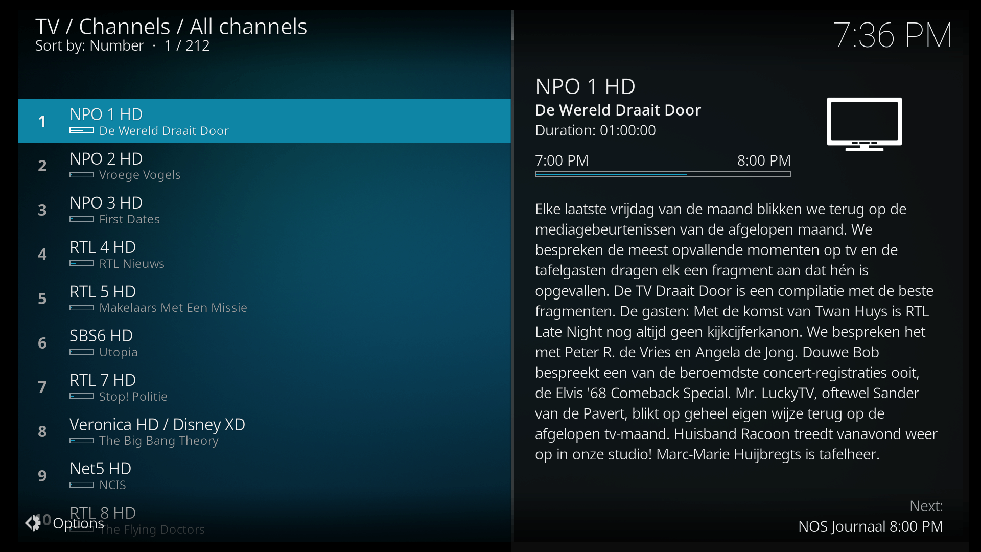

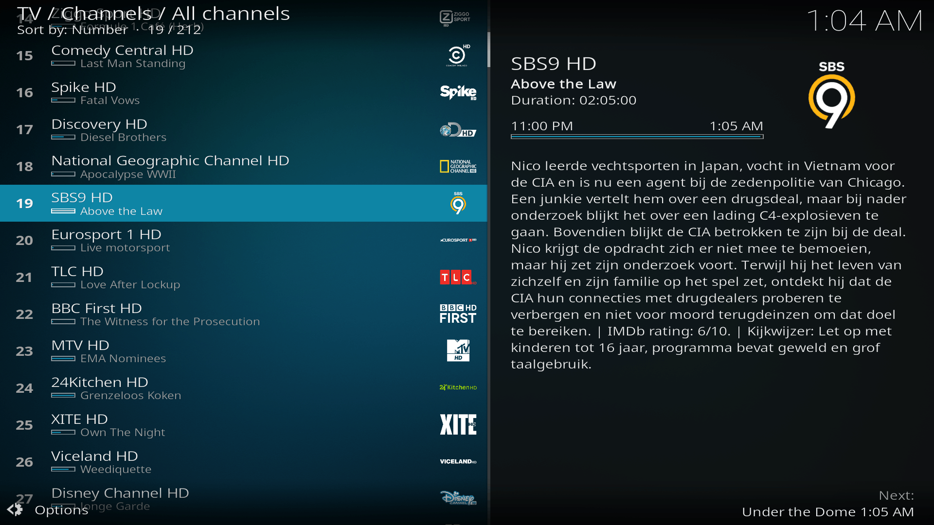

  • renedis
Finally!
Finally!
Oplossing:
- Updaten naar 4.3.1500
- ImageCache aanzetten
- "Reset Icon" uitvoeren
- TVHeadend restart
- Kodi restart
thnx @allen voor de gedane moeite.
