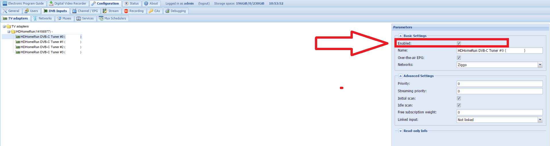

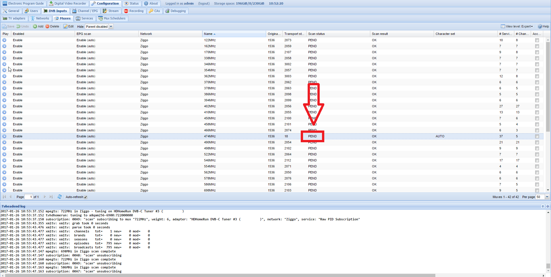

Heb je je muxes wel op PEND staan ipv op IDLE?
je hoeft enkel 474 op PEND te zetten en dan komt de rest er automatisch in te staan.
Afbeeldingslocatie: https://tweakers.net/ext/f/8CpuXP5Y05CvNeCfxNqcZgfJ/full.png
Heb je ook ook de tuners enabled in TVHeadend zodat ie weet dat ze gebruikt mogen worden voor je muxes? Dit moet je op iedere tuner instellen (in mijn geval dus 4 keer).
Afbeeldingslocatie: https://tweakers.net/ext/f/8i7O1v8S9Uw5ALsnU5Awl2PG/full.png

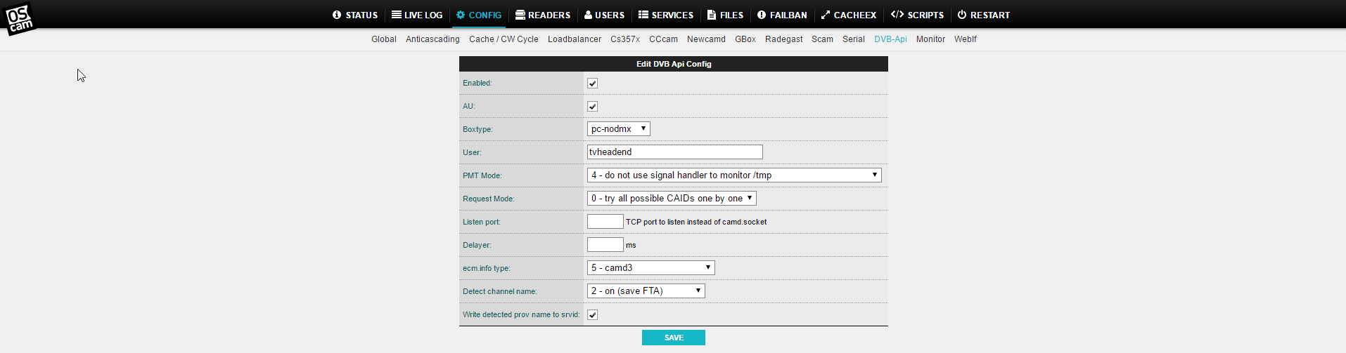

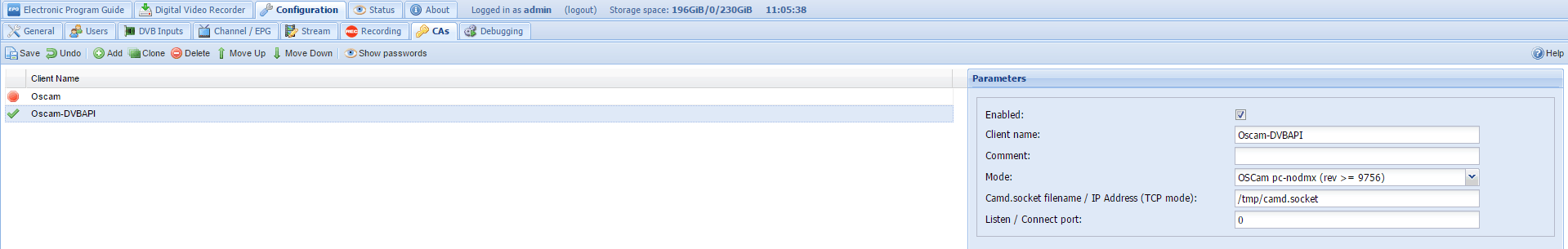

Laatst zag ik hier een dvbapi connectie voorbij komen in plaats van een newcamd connectie.
Waarvoor nog mijn dank.
Na wat naloop werk en een suggestie van iemand anders heb ik deze naar mijn wens nog wat verder kunnen finetunen.
Voorheen liep deze connectie nog via het IP/TCP protocol. Nu loopt het probleemloos via socket. Me happy! Niet meer IP/TCP afhankelijk voor mijn Oscam afhandeling!
TVHeadend:
Afbeeldingslocatie: https://tweakers.net/ext/f/ESmj1FsvD615Ksxfm0a7UqM5/full.png
OSCam:
Afbeeldingslocatie: https://tweakers.net/ext/f/0gZzuwxLj5ALzPGDjXMDf0N2/full.png

Poort instelling is niet meer nodig omdat het niet via tcp gaat. Stel eerst Oscam in, daarna TVHeadend met de gegevens uit de screenshots.
Voordeel van socket tegen over TCP is dat je niet meer afhankelijk bent van zaken in/uit je linux omgeving. Mocht er dus een keer iets aan de hand zijn met je netwerk (intern in je linux machine of extern in je netwerk) dan blijft alles werken. Nadeel is dat Oscam verplicht op dezelfde machine moet draaien als TVHeadend.

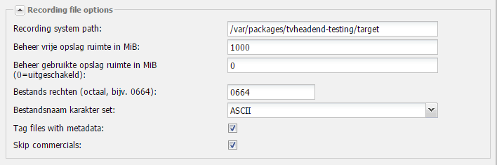

Iemand een idee hoe ik het rocoding system path kan wijzigen naar een home dir op mijn Syno? Zodra ik deze wijzig naar: "/volume1/homes/Harm/Record files" geeft TVHeadEnd de melding: "File missing"
Afbeeldingslocatie: https://tweakers.net/ext/f/pfPVMGRu3LglLbaMSZ7U7OdV/full.png
Jewel 4 Kids voor leuke haarknipjes voor baby's & kinderen, Chunks en de nieuwste rage van Loom Bands!
  • chielmi
  • Laatst online: 16-10 19:36
BaZnGaNL schreef op dinsdag 2 mei 2017 @ 08:28:
Misschien geeft de spatie in de foldernaam een probleem?
Rechten/permissies op deze folder kloppen wel? Met het standaard pad lukt het wel een recording op te slaan?
Afwijkende folder (/volume1/Media/TV) geeft op mijn Synology geen enkel probleem.

chielmi schreef op dinsdag 2 mei 2017 @ 20:20:
Misschien een beetje n00b vraag, maar hoe kan ik de rechten controleren op deze folder? Zojuist getest, alleen krijg de melding: "Status: Not enough disk space"
  • chielmi
Op zich kun je de rechten gewoon controleren (rechtermuisklik op folder --> permissions) vanaf de Synology file manager. Waarschijnlijk heb je meer mogelijkheden als je met SSH (Putty/Winscp) de rechten controleert/vergelijkt.
  • BaZnGaNL
  • Laatst online: 16-10 18:13
chielmi schreef op woensdag 3 mei 2017 @ 14:30:
Thanks! Het is gelukt! _/-\o_ _/-\o_

Bij de meeste muxes werd de fail veroorzaakt door een niet goed in de kabel gedrukte koswi/kokwi 5 stekker, bij 2 muxes bleef de fail echter terugkomen en dat bleek te komen doordat die muxes niet meer in gebruik waren maar nog wel werden aangeboden 8)7 Daarnaast ontbraken er de nodige muxes, die heb ik handmatig toegevoegd nadat er een uptodate lijst met frequenties van muxes in ArChie in "Digitale TV info & frequenties bij Ziggo/Casema/Multikabel" werd geplaatst m.b.v. een transport stream capture die ik hier heb gedaan :)
Sinds vandaag is er ook een smartcard-reader in gebruik, i.c.m. Oscam, waarbij Renedis Tweakblog: TVHeadend en Ziggo anno 2016 mij in de juiste richting heeft gestuurd, al werkten niet alle commando's onder Raspbian, daarom stond http://tekreaders.com/blo...6/raspberry-pi-and-oscam/ hier ook open. Die is weliswaar wat verouderd, maar de methode is hetzelfde gebleven.
Inmiddels ben ik zo ver dat tvheadend de smartcard via oscam kan aanspreken en ik encrypted zenders kan kijken :D Nu nog software voor de clients vinden, zit nu telkens een zender-stream te openen via de webinterface van tvheadend. Voor VLC zag ik al een paar jaar niet meer onderhouden plugin, die later maar eens testen.
