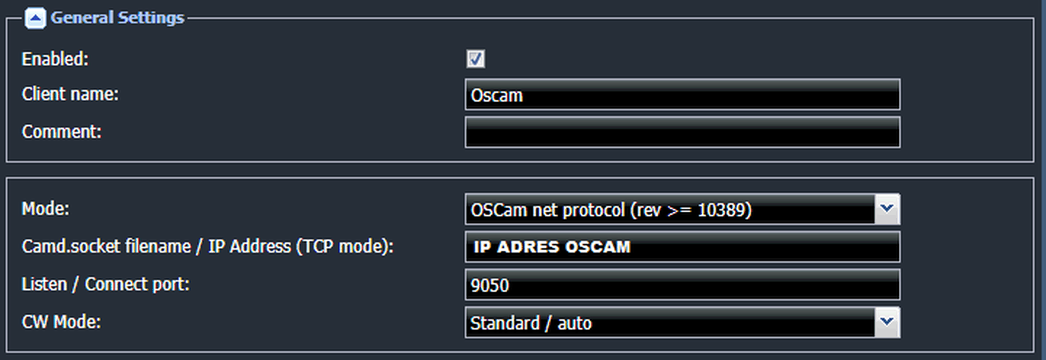

Om connectie op te zetten tussen beide kan je het volgens instellen:
[dvbapi]
enabled                       = 1
au                            = 1
pmt_mode                      = 0
request_mode                  = 1
listen_port                   = 9050
ecminfo_type                  = 5
user                          = tvheadend
read_sdt                      = 2
write_sdt_prov                = 1
boxtype                       = pc
TVHeadend CAs:
Afbeeldingslocatie: https://tweakers.net/i/3xmdPALcB_RFbVvc-TfSPVyu9hk=/full-fit-in/4000x4000/filters:no_upscale():fill(white):strip_exif()/f/image/FgIwYdBh1Cs0xKKkYtdHZH6c.png?f=user_large

Zijn er hier mensen die ook tvheadend+oscam voor Ziggo hebben draaien, kan iemand me vertellen of de smartcard EMM update zou moeten werken? (Ik heb eigenlijk geen zin om elke week de kaart weer een dag in mij CI+ CAM module in de TV te prikken om de kaart up to date te houden. En vroegah hoefde dat ook niet.)
Hieronder wat config details die laten zien dat de boel goed geconfigureerd is hopelijk (de au=xxx ed.)
[code]
oscam.server:
label = ZiggoBOVEN
description = kaart BOVEN
protocol = smartreader
device = TripleP1;serial:000008XX
detect = cd
#autospeed = 0 # 1 = default , works for smargo smartreader
mhz = 600 # do not set with autospeed = 1
cardmhz = 600
caid = 0604
boxkey = 1*****8
rsakey = 3C86*******6A
group = 1
emmcache = 1,3,15,0
saveemm-unknown = 1
saveemm-u = 1
saveemm-s = 1
saveemm-g = 1
oscam.user:
[account]
user = tvheadend
pwd = <duh>
caid = 0604
#au = 1
au = ZiggoBOVEN
group = 1
ident = 0604:000000
[/code]
De variant met protocol = mouse heb ik ook een paar dagen laten draaien maar maakte geen verschil.
mijn tvheadend: 4.3-2323
mijn oscam: 2.24.5
Heeft iemand tips?
